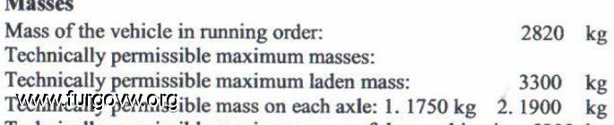

En mi caso como tara me salen 2820kg haber si esta tarde le hecho un ojo a la tarjeta de la itv que por unas historias paranormales del jefe de estacion me hicieron una pesada extra
Para que te hagas una idea te dejo un trozo del coc de adria para mi furgo y supongo que sera casi idéntico para la twin
Ojo que no es lo mismo la tara que el peso en orden de marcha:
PESO EN ORDEN DE MARCHA
TARA + el peso del conductor de 75 kg (65 kg. conductor + 10 kg de equipaje)!!!???. Y en el caso de las autocaravanas se ha de incluir el peso del 90% del agua limpia y del propano. Se considera un margen de error del +-5%.
Es igual que el conductor pese 300 kg, se considera siempre 75 kg.En la ITV teoricamente hacen bajar al conductor y al peso del vehiculo le suman 75 kg.

Pues te expongo lo mi furgo:
según Adria que es el fabricante de sun roller (digamos que es la marca blanca de la empresa  .loco2 .loco2) y ademas expuesto en el Coc que me tuvieron que enviar y que correspondia ami furgo por el nº de identificación "chasis" ,el peso en orden de marcha como ves es de 2820kg y la tara según Adria y la Itv (en la que me la pesaron y efectivamente me bajaron ademas de preguntar capacidades de depósitos: limpias, sucias, y combustible) son 2850 kg
a mi no me dan las cuentas  .confuso2 .confuso2 .confuso2 .confuso2
