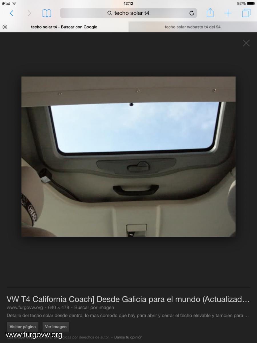

enrak
Hola mirar esta es la ventana que digo!!
Me gustaria saber si la puedo conseguir nueva?

Yo compre uno hace un tiempo en ebay, sin problemas, puede que sea el webasto hollandia 300 manual.

Si te lo sellaron con sikaflex es que eran unos chapuzas que quisieron quitarse el problema de en medio, si es marca webasto seguro que tiene que haber despiece de las gomas, que son lo que acaba fallando (se resecan) y por donde te entraría el agua, se cambia solo la goma y problema resuelto, sin necesidad de tener que comprar otro techo.

Exactamente no se por donde estaba el fallo pero entraba!! Chapuzeros lo son y mucho! Acabe con ellos!
Pero el problema es k ahora esta sellada con sika y no se si se podra sacar y arreglar! Pk recuerdo k el mecanismo iva bien pero algo oxidado!
