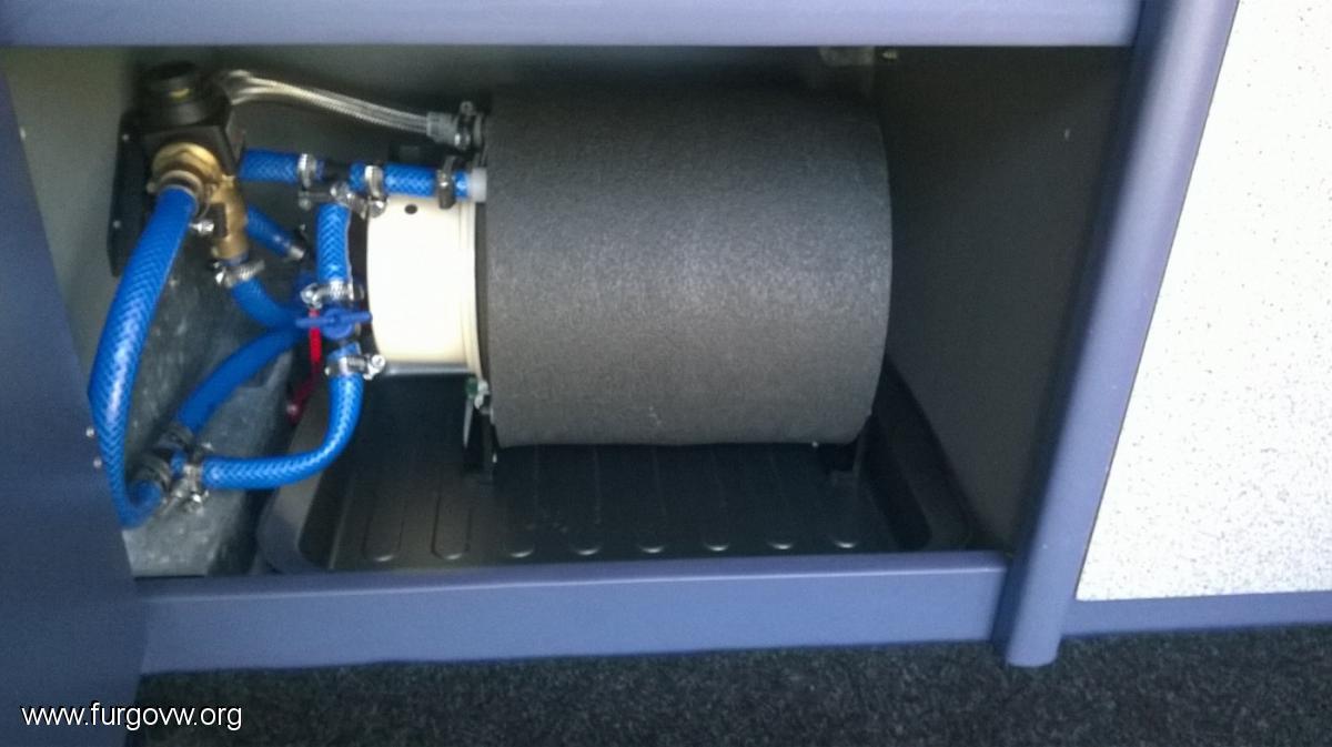

Marzo 30, 2015, 21:19:43 pm #5 Ultima modificación: Marzo 31, 2015, 20:59:54 pm por ttkohete
Yo para ho tener problemas con las posibles fugas lo he colocado encima de una bandeja de horno pgado son cinta de doble cara y esta bandeja a su vez pegada con doble cara al mueble. Si pierde que pierda, no jode el mueble y ves cuando pierde. Si quieres hago foto.
