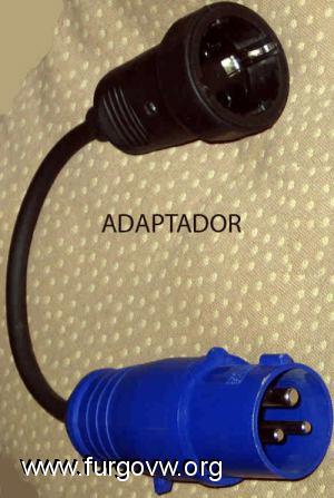

Que quieres, ¿hacer uno de estos?
trifásico no es, es monofásico cetac, trifásicos son los cetac rojos y trifásico solo se usa en industria.

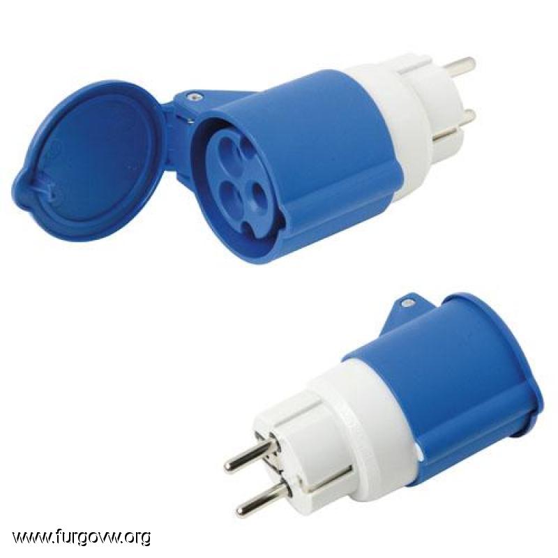

Justo quiero hacer el contario, es decir, el de tres hembra y el de dos macho... Entonces, por lo que cuentas, con el cable "de toda la vida" ya tiro?

Tu mete un cable de 3x2,5mm2 de los que vienen en manguera y arreando, como dice el compañero tierra fase y neutro y la conexión es facilísima, el nombre de las tomas es cetac de monofásico que son azules y los normales de casa se llaman schuko.
Por cierto vas a tener que ir por un almacén de material eléctrico para lo del cetac. A parte hay adaptadores ya hechos pero creo que te sale más caro.
