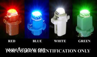

Nos vamos a una tienda de repuestos electrónicos y pedimos lo siguiente:
La única diferencia con las bombillas y portabombillas originales del cuadro es que son algo mas grandes. Para esto no hay problema pues sacamos el led y lo metemos en el portabombillas original, entra perfectamente.Con cuidado de que las dos patillas del led haga contacto con las pletinas.Si no luce al conectarlo le damos la vuelta y listo

Para la iluminacion del cuadro puedes comprarlos en el color que quieras (blanco, azul, verde, rojo...), yo los llevo en azul. El tipo de casquillo es B8.3D
Eso si, ponerlos con muuuuuucho cuidado porque los contactos están afilados y podeis dañar fácilmente la pista.

Retomo este hilo por si a alguien le es de gran ayuda igual que me ha sido a mi.
Como bien comenta gu78, son led con casquillo B8.3D ... buscas en eBay led B8.3D y aparecen multitud de ellos en todos los colores... yo me he cogido 5 unidades por menos de un euro cada una.
Me hacían falta 3, una para cada esfera y otra para iluminar los indicadores del medio del cuadro. Por lo tanto, los dos restantes para repuesto.
