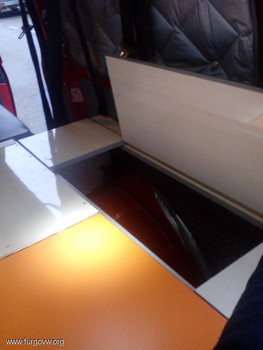

Así es como lo he hecho. encima del tablero que hace de maletero, de 95 de largo por 120 cm de ancho, va otro igual, que cuando se baja el asiento, simplemente se desliza sobre el primero hasta quedar encima del asiento, quedando una cama de 190 x 120. La unión entre ellos, a fin de que no se levante y queden exactamente iguales es con una H de aluminio cuyo interior es de 17 mm que va atornillada a la base fija del maletero. una vez que deslizas la parte delantera hasta encima de los asientos la introduces dentro de la H y listo. queda bastante sujeta y firme.

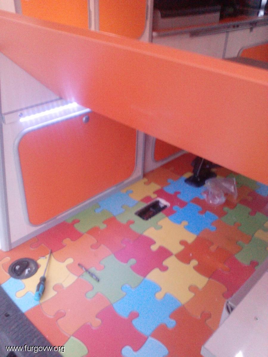

Este es el maletero y la tabla que hace de media cama. podría ser una sola pieza, pero está partida en dos, porque va abisagrada y se levanta para acceder mejor al maletero
Este es el mueble lateral del maletero, en el que me pegaba la tabla que puse fija en el asiento al hacer l giro, por lo que para que no pegara se quedaban ambas partes de la cama separadas 10cm. podía haberlo solventado con un postizo que e pondría al hacer la cama, pero preferí este otro sistema, porque además me molestaba la tabla fija con la puerta del mueble alto del maletero

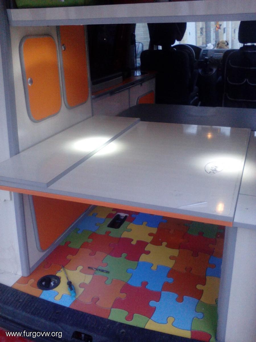

Esta es la segunda parte de la cama, la que va encima de los asientos. Podría ser también de una sola pieza, pero me era más interesante hacerlo en dos partes, para poder acceder al mueble lateral bajo del maletero. como se aprecia en la foto

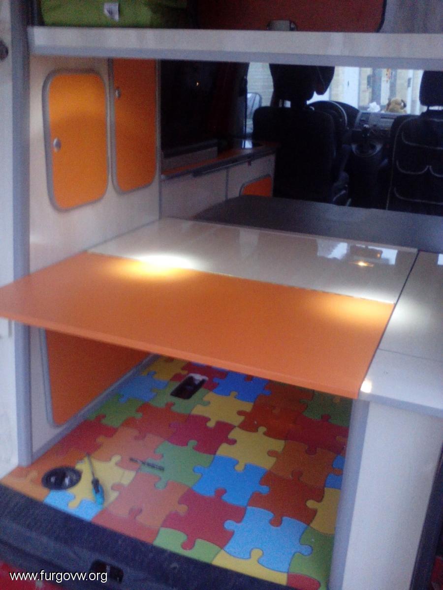

Así es como queda una vez desplazas la parte delantera a su sitio y en mi caso la despliego, al tenerla en dos partes.

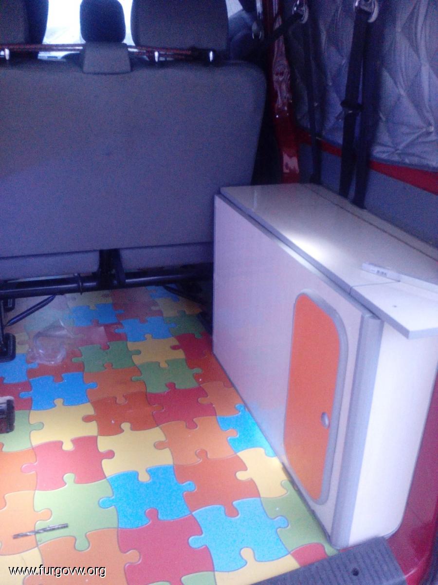

En esta foto se aprecia la H de aluminio que va atornillada a la media mitad trasera de la cama y en la que encajaremos la segunda mitad una vez la coloquemos en su sitio.
