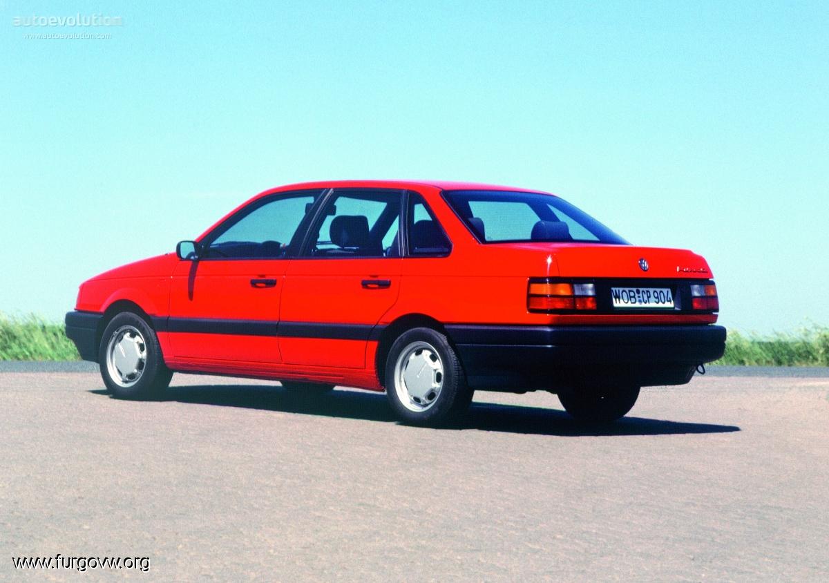

he mirado la referencia en el Gt estimate, me da que lo monta también el passat a partir del año 1988, para que te hagas una idea este es el modelo
mira en un deguace que la pieza esta vale 133 más iva
