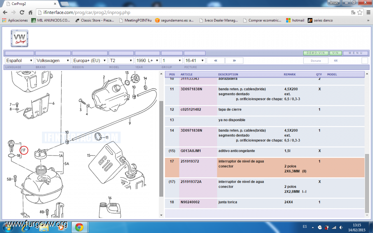

Hola,nuestras T3 no tiene boya pero en el depósito de compensación hay un sensor de bajo nivel que te enciende el led en caso se quedarte sin anticongelante.
es la pieza 17, si puenteas el conector te enciende continuamente u si lo desconectas no enciende nunca,así podrás descartar si es la instalación o el sensor.
