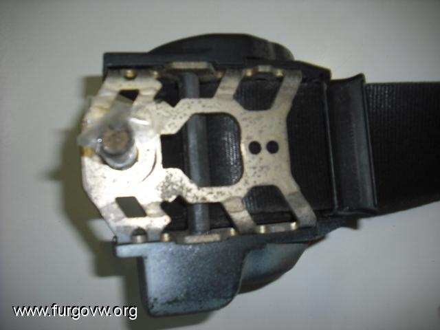

Garry_t4
No hace falta, te las cuelgo en el hilo  .bien

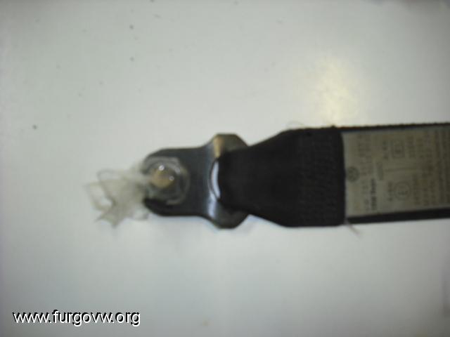

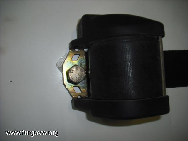

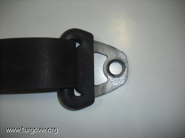

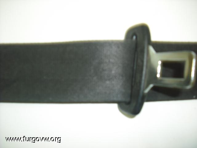

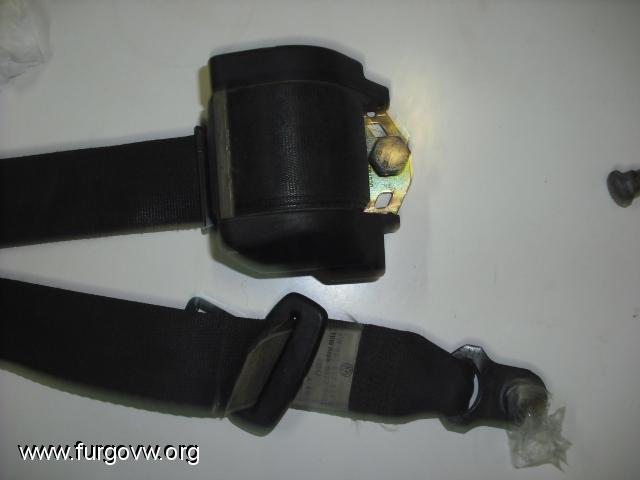

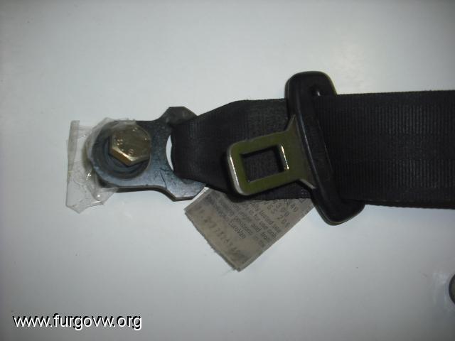

Garry_t4
En la utima foto esta el fallo que te digo, no se aprecia muy bien, pero deberia haber un "boton" de plastico que hace de tope para que la hebilla no caiga y este siempre a mano
Si te interesa me dices algo, un saludo.

Garry_t4
Cita de: eu en Marzo 02, 2015, 20:14:08 pm
En la vw tienen tienen el boton,  debe ser de lo mas barato, no merece la pena llevarlo a ningun lado. Son de click.
Que cosas... yo lo cambie en mi furgo por este problema.
