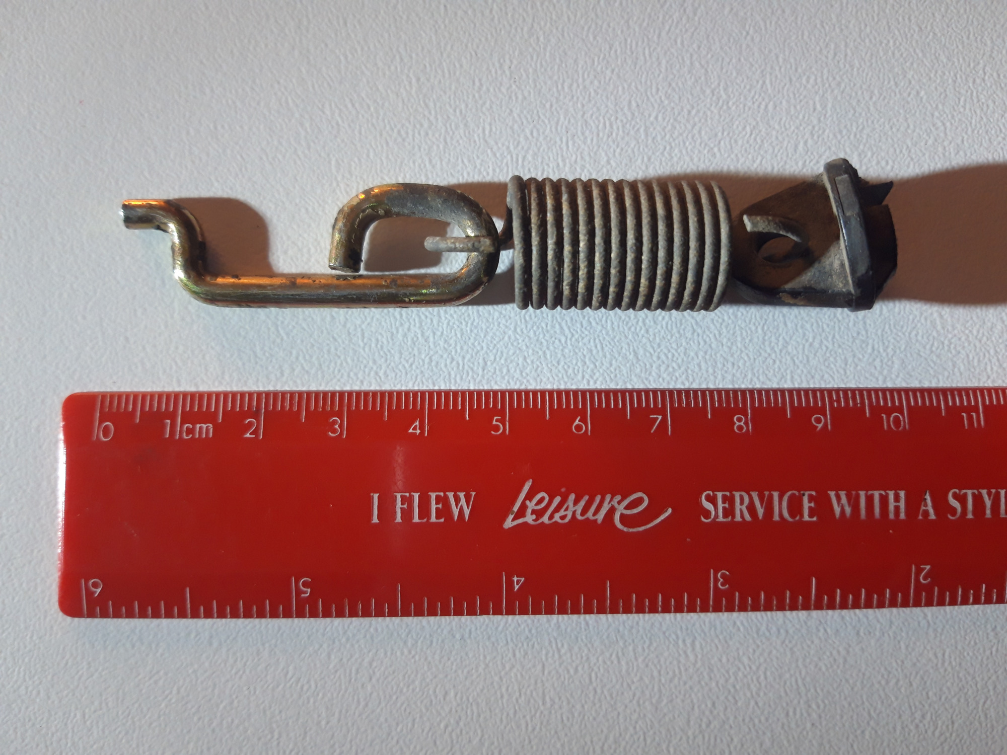

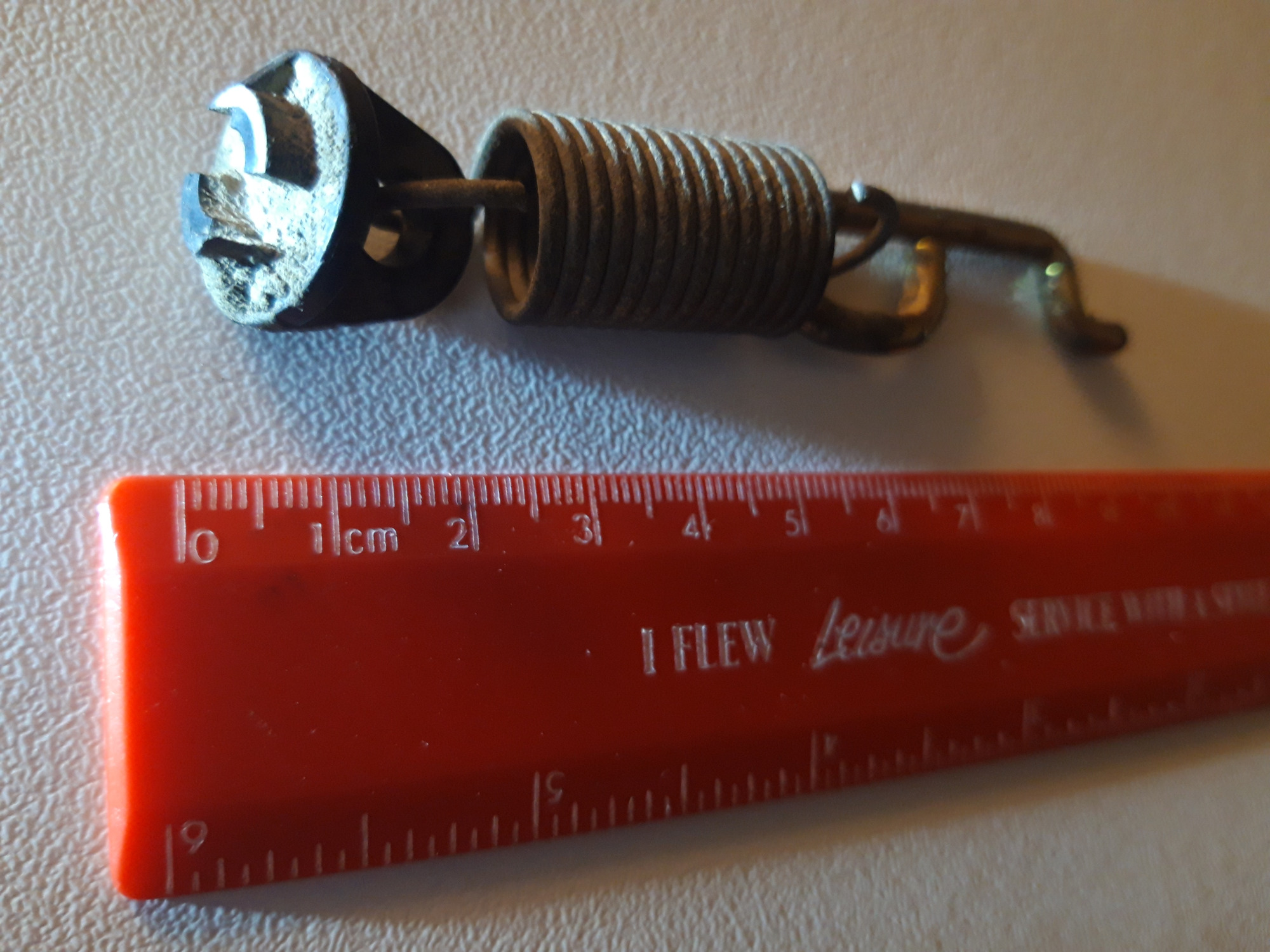

Hola, muy buenas a tod@s. Quería consultar si sabéis de donde podría ser esta pieza, pues la encontré en mi aparcamiento debajo de la furgo a la altura de la rueda trasera derecha, y la verdad que me tiene intrigado y acojonado el no saber si se le ha caído y roto a la t4. Agradecería mucho cualquier ayuda que pueda aclarar de donde procede dichosa pieza. Muchísimas gracias y saludos compañer@s.

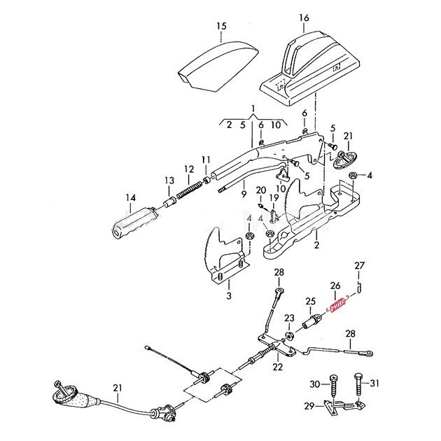

Esa pieza es el resorte del tensor del freno de mano.

Hola guki. Pues miré para comprar la pieza y ponerla original, pero no me gustaba la idea de volver a poner una pieza de plástico con la alta probabilidad de perder el conjunto en cuanto volviera a romperse, así que utilicé otro tipo de material  para mejorar la instalación (con todos mis respetos a los ingenieros de vw, pues no es muy lógico el poner una pieza de plástico susceptible al desgaste y deterioro en los bajos de un vehículo, supongo que entra en su política para mover recambios). Pongo unas fotos para que identifiques la pieza en cuestión y donde va ubicada (25, 26, 27). Cuando pueda le haré una foto a la reparación para mostraste mi solución. Saludos.
