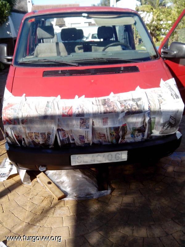

La única foto que tenga es esta, a ver si te puedo ayudar, porque la furgo la tengo en el campo y hasta la semana que viene no puedo hacerle una foto por debajo.
Si te fijas abajo en un palo de madera hay un pequeño cerco de aceite, a ver si por la zona que está me podríais decir lo que es.

Bueno, de entrada has sufrido un tipico error, eso es el lado derecho, no izquierdo.
Dejando eso de lado, podría venir de varios sitios, bomba de aceite, carter, gas-oil de la bomba, tapa de balancines, etc.
Necesitariamos una foto de abajo a arriba, para poder empezar, o a ver , si tu metiendo la nariz, lo ves venir de arriba, el aceite pierde mucha densidad en caliente, y puede venir de arriba, y hasta que te das cuenta, recorrer multiples organos del motor.
Pues es cierto, es del lado contrario que decía, según por donde lo mires, de la foto o subido en ella, jeje.

Espero fotos Gravera, pero sin animo de ser pesado, el faro izquiedo es el izquierdo lo mires desde donde lo mires. Te lo digo porque si algun dia pides un faro o piloto, puedes pedirlo equivocado, y llevarte una sorpresa.

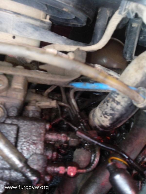

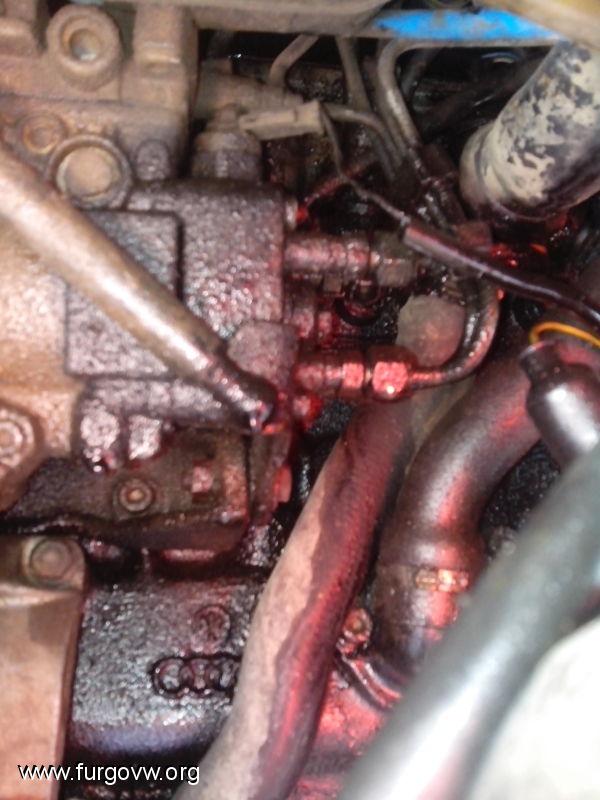

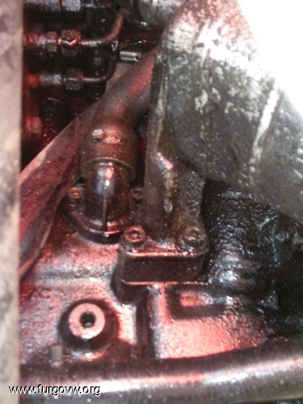

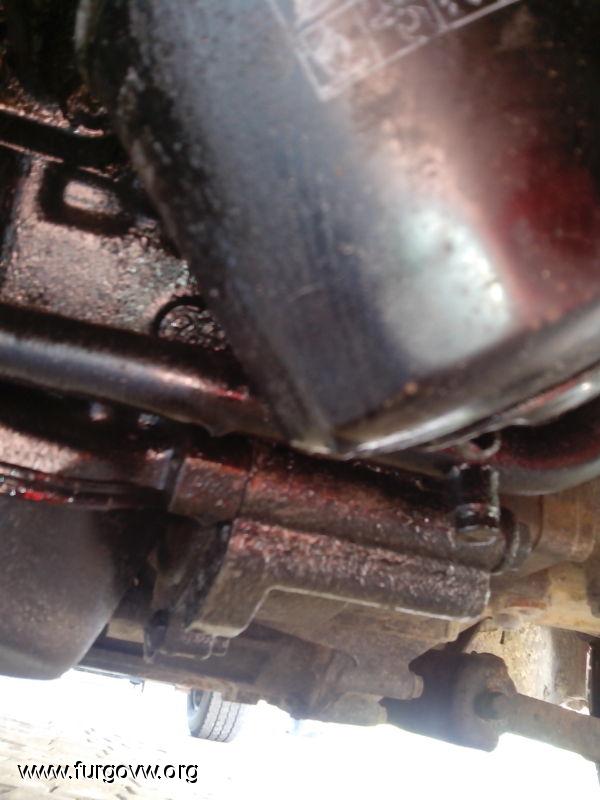

Hola, aquí os traigo las fotos. Espero que os sirvan de ayuda, y para mi también, un saludo!
