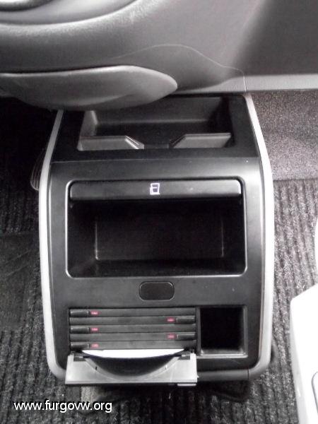

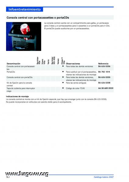

Yo la cambié por un porta CD (que sustituye al obsoleto portacassettes) yendo a un concesionario oficial, y diciéndole yo al encargado de recambios cuál era el código de la pieza que quería (el portaCDs).
Y me sacaron más de 60 eurines..... :-\
En esta foto puedes ver a pieza en cuestión.
El código del Porta CD para sustituir al Porta cassettes es B6 782 1014, según el catálogo de accesorios del 2007
