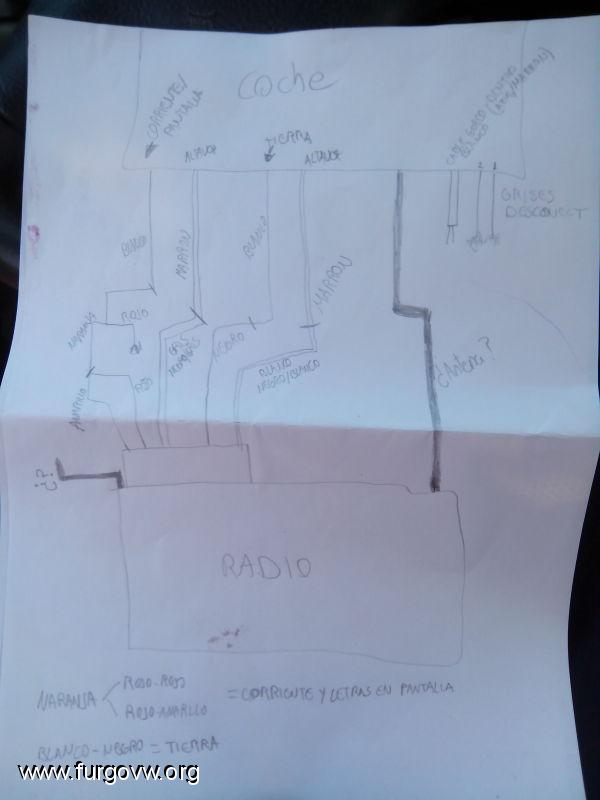

Buenas, siento abrir dos posts seguidos pero éste no sabía si meterlo en mecánica o en otro lado... al turrón..
Quiero cambiar la radio que venia con la furgoneta por otra, y al sacarla me he hecho la picha un lío con tantos cables conectados y desconectados. Algunos como los altavoces y el de corriente los tengo claro, pero hay otros que ni idea, os explico en un croquis que he hecho en un folio, a ver si me podéis ayudar. (no tengo ni idea de electricidad, aviso), he averiguado esto conectado y desconectado los cables y encendiendo el contacto del coche, a ver que hacía la radio.
Mis dos grandes dudas son:
¿Qué son los dos cables de mas de la derecha que están sin conectar?
¿Cómo puedo saber si la antena de mi furgoneta está en buenas condiciones? ¿Dónde la localizo?
Un saludo y gracias!

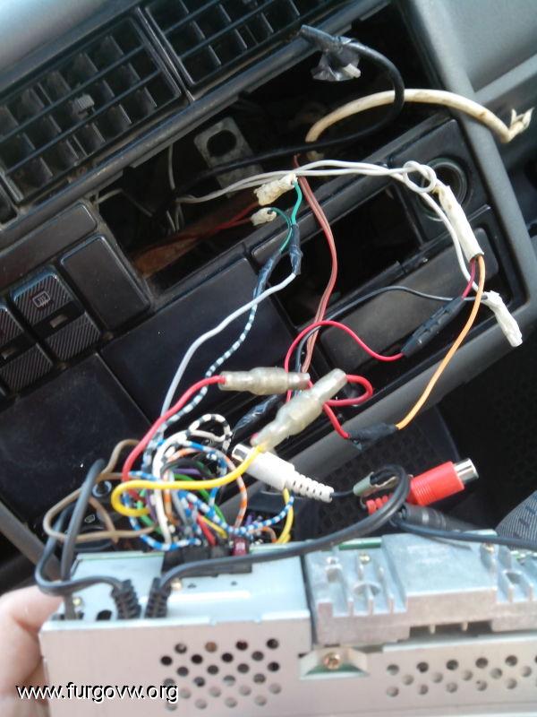

Por el salpicadero que se ve en la foto, la antena puede estar en el mismo parabrisas delantero
Tarareado desde mi móvil.
k1panye
Hola, Por lo poco que pudo apreciar en la foto, yo creo que el negro es el cable de la antena ( por el recubrimiento de plástico transparente de la punta lo digo) le falta la clavija .El otro exactamente no se cual es,es posible que anteriormente llevarás una caja de CDs??

Buenas
Cual es el problema? No te enciende?
Puedes sacar una foto con la ficha negra sacada y los cables más o menos separados?
Y si tienes foto del esquema de la radio mejor
Como te dicen la antena es el cable negro pero te falta el conector y el blanco podría ser de un cargador
El rojo y el amarillo son positivos,el rojo bajo llave y el amarillo directo a batería,luego tiene que haber uno que sea masa,normalmente negro.
A ver si puedes sacar una foto más clara
Gravera
No no la radio funciona perfectamente pero voy a cambiarla por otra.
Anteriormente ni idea si llevaba una caja de CD o lo que fuera.
Por partes:
· Los dos cables marrones que se separan en 2 colores, uno liso y otro de "cebra", son los altavoces
· El cable negro y luego es blanco, es la masa
· El naranja que luego es rojo y amarillo, es la corriente y la memoria (rojo corriente amarillo memoria)
· El negro con el recubrimiento ese de plástico es la radio entonces por lo que me decís.
Preguntas:
El blanco que está suelto a la derecha, ¿qué se supone que es?
Ahora tiene sólo dos altavoces conectados, ¿cómo hago para conectar 4? ¿Empalmo dos altavoces en un cable y sigo esa instalación?
En cuánto pueda hago fotos más claras.
Un saludo!
belenek
Enero 25, 2015, 16:21:17 pm #6 Ultima modificación: Enero 25, 2015, 16:37:00 pm por belenek
Un conector iso standar es así
http://www.boyreparaciones.com/tiendaelectronica/images/conector%20iso.png
Como ves la parte de arriba son todo el tema de positivos y tal y la de abajo los altavoces,está ficha es la que luego se conecta a la radio.
Como bien dices el cable negro es la antena.
Creo recordar que la antena de las t4 solía joderse,así que si te pones y te apetece la puedes cambiar y curarte en salud,pero si te funciona bien...(depende también lo que uses la FM),si puedes haz una foto al conector de antena que tiene el final del cable,igual en la nueva radio no es igual y tienes que cambiarlo.
El blanco puede que sea de u  cargador de CDs ,intenta seguirle la pista a ver dónde te lleva.
Si te animas hasta puedes cambiar toda la instalación que nunca está de más
