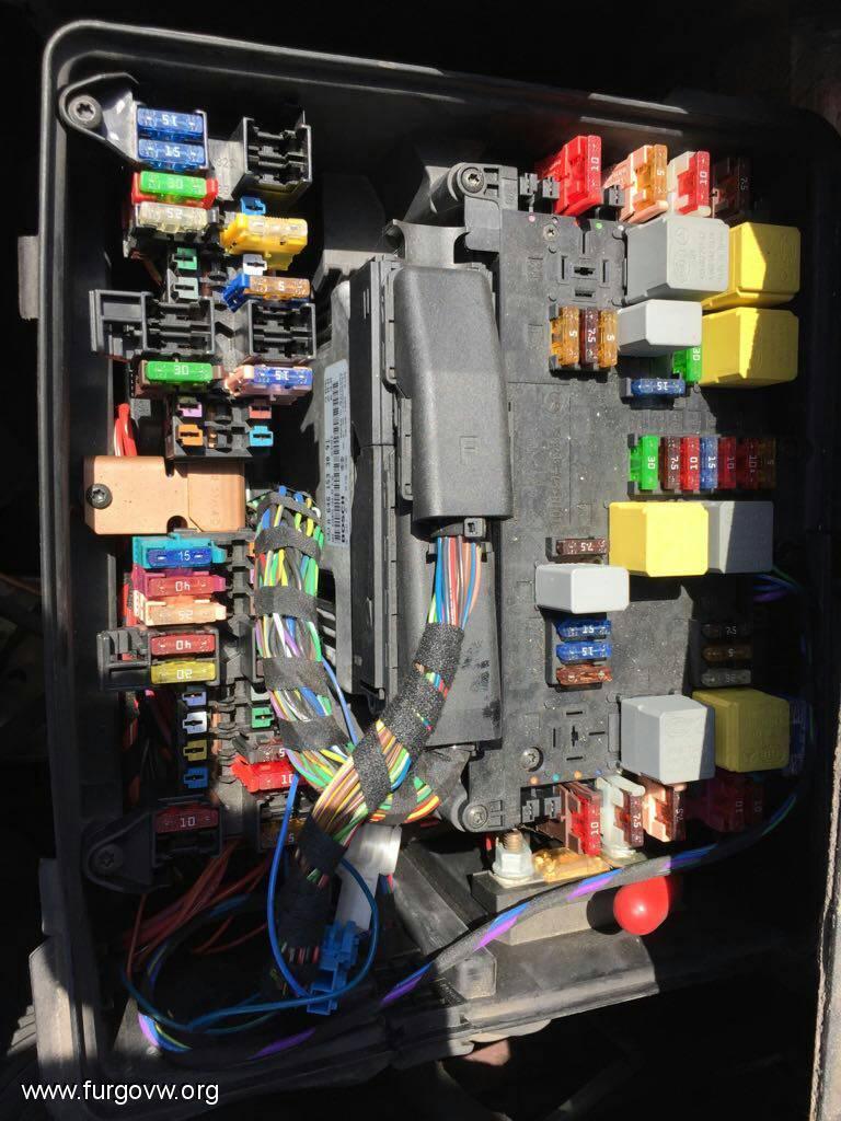

Hola, hoy estaba poniendo unas luces led en el  interior de la furgo.
Y los conecte a las luces de cortesía delanteras.  Al conectar hice un corto y lo primero que pensé es que era el fusible de luces de cortesía pero según he visto es el F23 y controla todas las luces interiores. Ese fusible está bien de hecho las luces de cortesía traseras encienden pero a las delanteras no llega corriente.  Alguna idea? Llevará otro fusible para las delanteras? La furgo es de segunda mano he seguido el cable y no veo ningún fusible. Pero no doy con la avería
En mis investigaciones he visto que los mecheros de la parte derecha trasera tampoco funcionan.
Enviado desde mi Redmi 3S mediante Tapatalk

Si, un fusible para esa toma, esta en la primera fila de fusibles que te encuentras en la caja según la miras, y en mi caso a la izquierda de ese fusible llevo un hueco
Juraría que es el quinto fusible de la fila de abajo, el verde

Mi furgoneta es una viano y tengo tres tomas atras. Dos lado copiloto y una lado piloto. Los fusibles son dos, uno para cada lado. Los dos son de 15 amperios(azules). Y en mi caso son los dos de arriba en la parte izquierda de la foto. Abajo a la derecha mirando desde el morro de la furgo.
