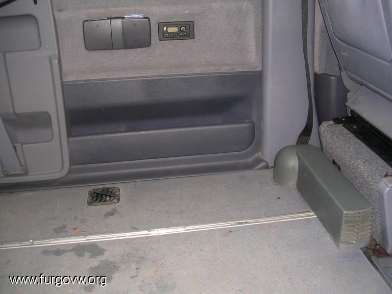

Saludos os comento mi duda,tengo una t4 multivan del 99 con calefacción estatica hydronic eberspacher con mando para programar.Hasta hoy me ha funcionado bien pero hoy por la mañana a las 7 y con mucho frio unos -5 grados al llegar al curro y parar el motor vi ke me salía vapor por el tubo de escape de la calefacción estatica,al instante paro,pero nunca había notado ke en marcha podía saltar la hydronic ,mi duda es si realmente funciona asi,es decir si hace mucho frio el hydronic salta y ayuda a ke el motor caliente o es ke mi hydronic esta mal.?Por cierto por la tarde volvi a coger la furgo y ya no me saltaba la hydronic,pues la temperatura exterior ya era de unos 5 grados.

Como bien dices tienes la posibilidad de activar desde el interior de la furgo pero el principal servicio del Hidronic es calentar el motor cuando la temperatura es baja. Se acciona de manera independiente mediante una sonda que va detrás del paragolpes delantero. Cuando baja de 5grados(creo q por ahí va) esta sonda pone en marcha el hydronic para que el motor funcione a temperatura adecuada.

Yaco, todas las furgos traen ese controlador para el hydronic?
La mía lo tiene instalado pero no funciona, ni tengo ese display
Como poco he visto que no tiene el sensor, y hace tiempo probé lo de puentearlo, pero no arrancó.
Por diferentes motivos dejé el tema aparcado, tratando de decidirme entre modificarlo como calefa estática o como calentador de agua para una ducha.
Y ahora viendo este post, y la centralita que comntan en este post, me ha vuelto la curiosidad por meterle mano.
Yako
Pues no todas las que traen hydronic tienen ese controlador. Existen varios kits para instalarlo y poder asi usarlo como calefa estatica. Luego hay varios hilos pòr ahi de como hacer esta instalacion...pero ya me pierdo...
