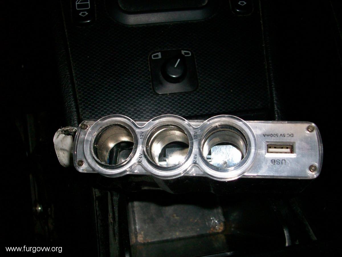

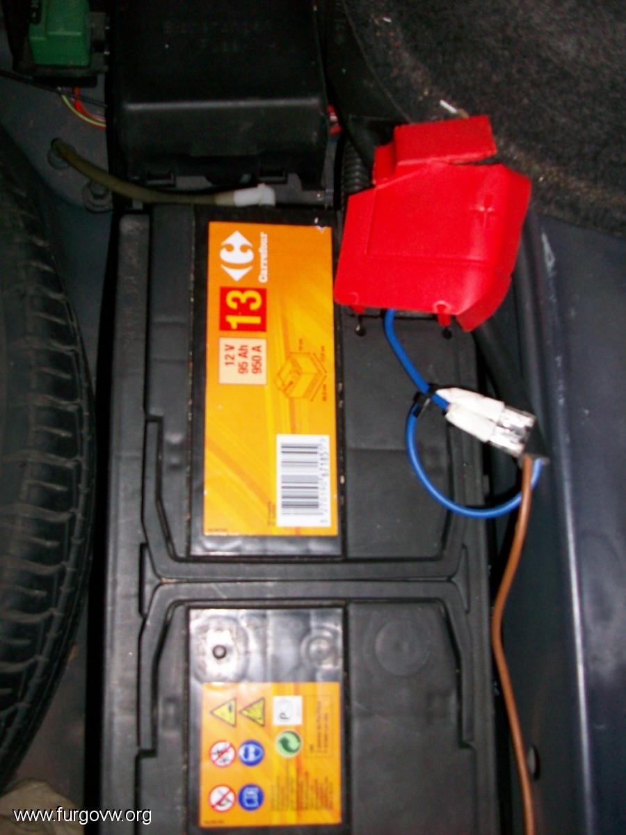

Hola les cuento mi experiencia, compré un conversor en el Lidl y por inexperiencia lo conecté al mechero del coche y no funcionaba, hice lo que nunca hago a la primera y me resigné y fui a leer el manual de fabricante  :roll: necesita un mínimo de tensión para funcionar, entonces opte por tirar un cable desde la batería hasta el lugar donde  quera tener el conversor
Utilicé cable 2x 3mm, un porta fusible aéreo, caja de conexiones de 3 tipo mechero y 1 usb
Recuerden que para evitar la caída de tensión cuanto más largo el cable más gruesa la sección, con terminales conecté  a la batería y alli puse el fusible  y al final del cable que lo pasé por debajo de asientos y tapizados conecté la caja de conexiones soldando directamente el cable de 3mm
