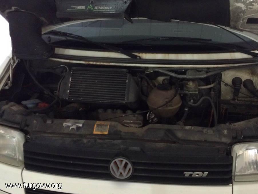

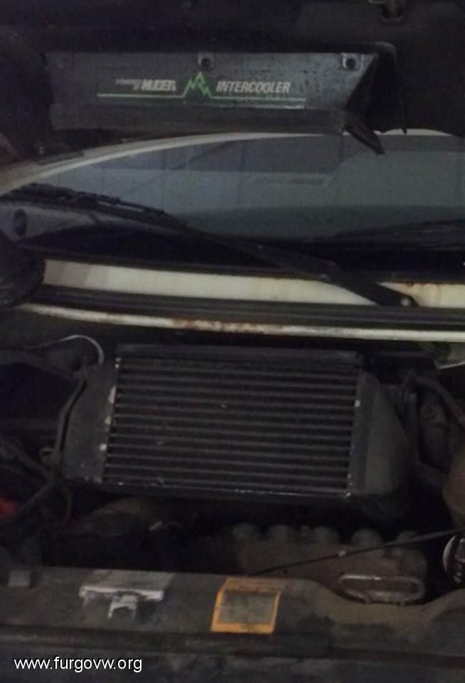

Como veis pone Tdi ... pero claro.. tambien puede ser algo que no sea de fabrica .... jurl jurl
pronillo
Hola, en la segunda foto parece que se ve una tuberia de admision que viene de la zona del escape, podria perfectamente tener puesto un turbo, si no recuerdo mal estos motores se dejaron de montar sobre el 96, que fue cuando salieron los primeros 2.5TDI y 1.9TD, tambien es cierto que en algun pais, no recuerdo cual, se sacó una serie de 2.4TD e incluso creo que en Holanda se vendian las Transporter con 1.9TDI.
En la foto tambien se ve una EGR o al menos eso parece, ¿en que año se empezaron a montar?
Seria interesante saber que potencia pone en la ficha tecnica, Kw.

el caso es que ... en el permiso de circulacion pone que es una t4 2.4d 5v y el motor 2 aab 2m/t4 2,4d 5v

como sigue teniendo la admisión del 2.4d...? o eso parece, por lo que tengo visto se le pone la del 2.5tdi , échale unas buenas fotos, apártale el radiador para ver mejor y mas cerca o quita el intercooler que son dos abrazaderas y ya sales de toda duda ;) el canalizador de aire del capó está muy guapo ¿será un kit comercial para la conversión de las 2.4d a td?
katangacity
ES una furgo construida en alemania e importada de alemania 2,4d potencia fiscal 16,12 asi que de fabrica no es, pero almenos pagara menos impuestos, su denominacion de modelo es caravele/multivan aunque al traerla han puesto en la docu que es una california ... cosa que tampoco me explico porque es una furgo camper pero no california de origen.
