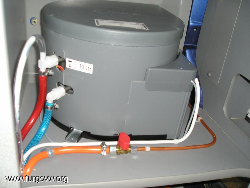

He montado mi boiler truma y cuando lo enciendo y va cogiendo presion me pierde agua por esta válvula, en la foto del boiler gris de abajo es de color blanco pero viene a ser la misma.
Sabéis como funciona exactamente? Llevando vaso de expansión, es necesario mantenerla? En tal caso imagino que tendria que conectar una manguera a ese pitorro para que desagüe el exceso de agua a la calle, supongo.
No sé que hacer...

toda valvula  de seguridad es imprescindible,en el boiler y enlo que sea.Si no la montas tendrias q poner un vaso de expansion y el dia que se pique la membrana del vaso;! a cascarla el boiler ¡¡

Vaso de expansion sí que llevo. Otro problema es que me ha empezado a echar agua justo por ahi en cuanto he puesto a funcionar la bomba por primera vez. Se estaba llenando el boiler y me ha empezado a fugar. No creo que haya habido exceso de presion no? o en el llenado es normal?

Buenos dias ..en el manual de montaje del boiler te recomiendan colocar la valvula de seguridad con salida al exterior de la furgo..si la valvula te pierde puede ser por esceso de presion o porque la valvula este cascada,yo si fuera tu probaria a colocarle una nueva no son caras.

Dices que tienes vaso de expansión, no será el vaso que no te absorbe la presión y por eso te abre la válvula de seguridad?? Es una opción

mira la presion del vaso con la presion de agua a 0.Igual tienes demasiada presion de aire y no expansiona la membrana
