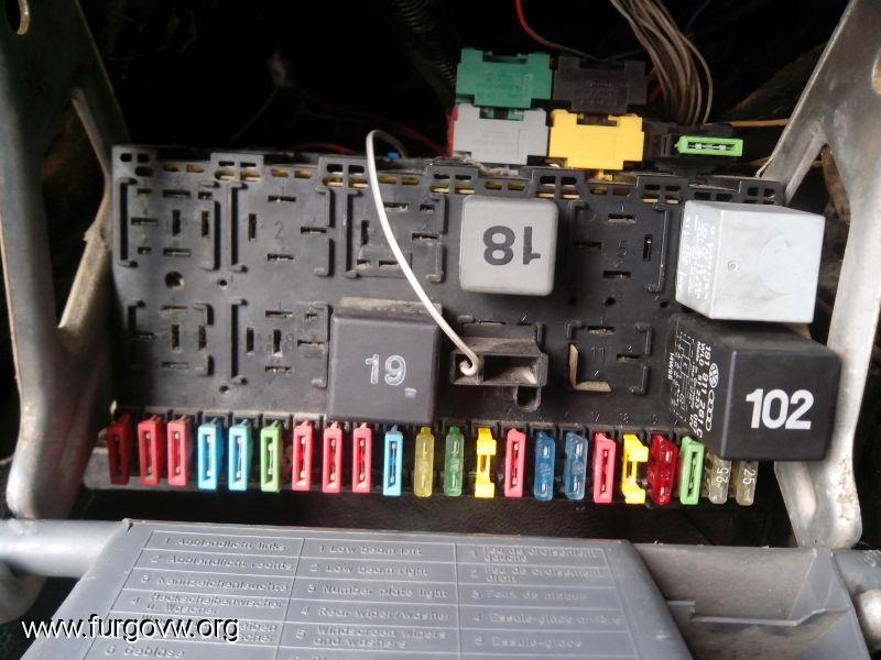

Buenas, este es mi cuadro de fusibles
¿Me falta algo?
¿Qué es el número 18, 19 y 102? ¿Y el otro blanco? ¿Y el cable solo que va para atrás?
Gracias y un saludo!

el 19 es un temporizador de limpiaparabrisas, no está en su lugar, debes ponerlo en el 8, ahora mismo está colocado donde iría un relé avisador de luces encendidas
el cable ese blanco está conectado a luces antiniebla, está en su sitio
el 18, está correcto, relé de descarga por contacto
el 102 es el relé de calentadores, está en su sitio... hay varios tipos 102, 103, 104, dependiendo si llevas unidad de control o no y otras opciones
el blanco es de luces de intermitencia de emergencia...debería llevar un nº21
haizkolari
tienes lo básico para arrancar con los calentadores, bocina(la chapita en el conector 11), intermitencia y temporizador de limpias(ese mal colocado  ;D)
si tienes clima, ventilador interior, limpia trasero, lavafaros o alguna otra opción extra en principio no te funcionará

Cita de: haizkolari en Febrero 14, 2015, 19:54:56 pm

Cita de: hellnatxo en Febrero 15, 2015, 16:06:46 pm
a cuadros me has dejado :o :o vaya maquina!!
Viendo esto, cuando me dejo las luces puestas, no avisa ni nada, puede ser el rele que este jodido?
no pensarás que me lo sé de memoria  .meparto no tiene mérito sólo hay que leer el manual  ;D (o saber leerlo  :roll: )
el avisador sonoro es opcional... mira en el portarelés a ver si tienes uno enchufado en el 9 (al lado del cable de los antiniebla) deberia llevar marcado el nº36

sería este el dichoso relé de aviso de luces encendidas 36

En mi caso, yo no sé quién pondría el que estaba cambiado, pero me extrañaba porque al darle al limpia solo funcionaba arriba del todo, a la velocidad más rápida, y al cambiarlo funciona en sus 3 posiciones, asi que muchas gracias!!  .palmas
