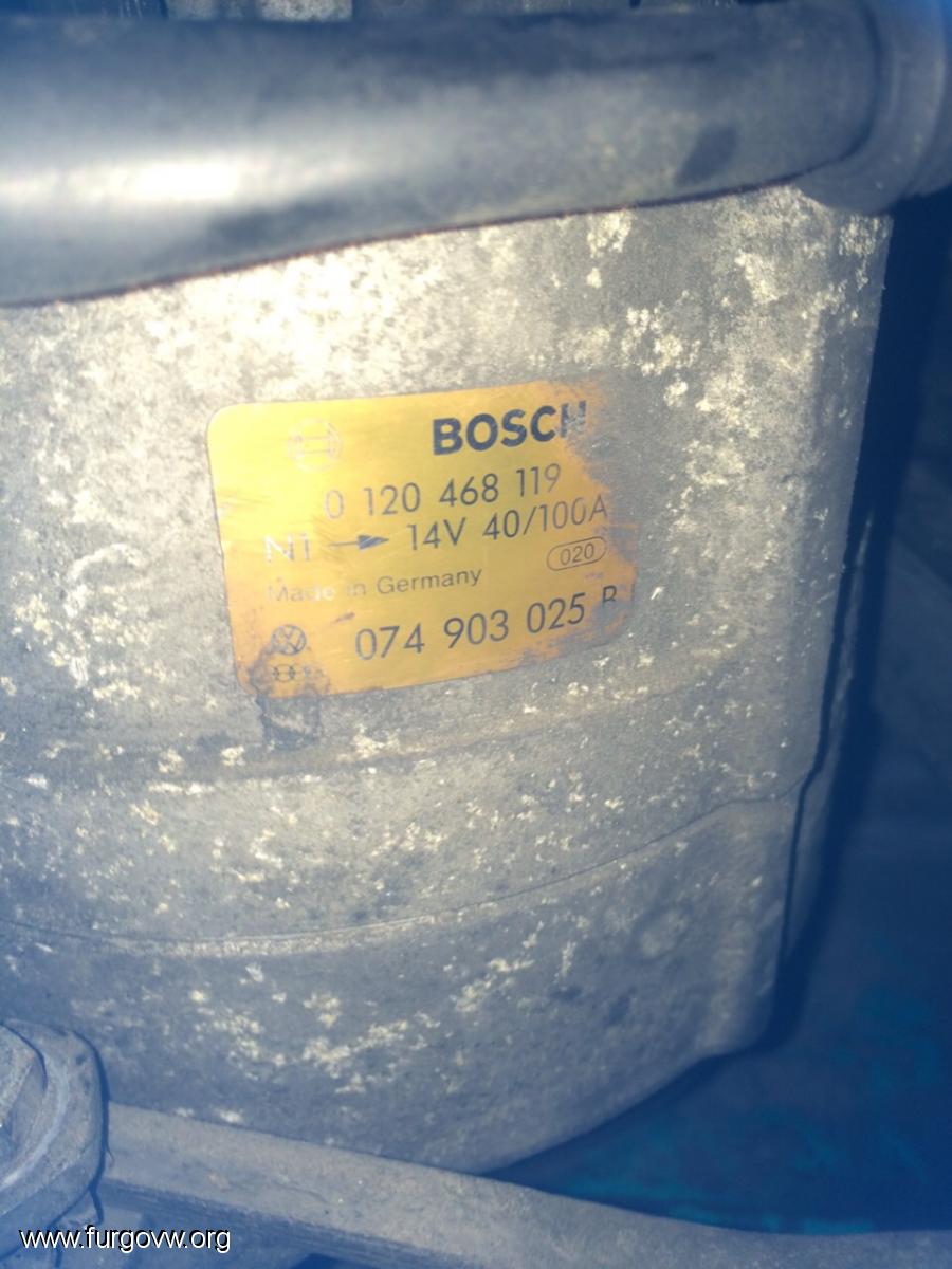

Cita de: eDiC en Febrero 23, 2015, 14:01:03 pm
Hola
Si precisamente me hizo una foto del alternador dodne se ve los codigos, el que tiene es un Bosh.
Una pregunta has comrpado en esta pagina web, esta bien?? porque le comente si podia buscar el alternador por mi cuenta para que lo instalara y me dijo que sin problema.
te la recomiendo es mas barta que incluso oscaro.yo todo lo de mi t4 lo compro ahi en mr auto,y siempre de maravilla,es mas ahora tengo pedidos un caudalimetro y un silencioso.
IRONVAN
No se como andarán los desguaces de disponibilidad, pero si finalmente tienes que cambiarlo los miraría.
