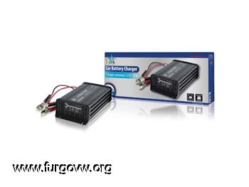

Saludos, quiero sustituir el cargador de mi t4 california porque se quemó. Me gustaría instalarlo en el hueco que ha dejado este debajo de la nevera. ¿Cuál de estos cargadores os da mejor impresión? Yo estoy perdido totalmente en el tema .sombrero
http://www.lulukabaraka.com/fitxaProducte.aspx?idproducte=C12V
https://www.louis.de/en/artikel/procharger-xl-can-bus/10004600?list=20344010
Gracias amigos .palmas .palmas

Pues yo tengo puesto el de luluka en mi t4 . esta conectado a dos baterias de 45ah en serie y la verdad es que va de lujo. Lo tengo en carga de 16 amperios. Peeeeeeeeero hay una cosa que no me gusta un pelo de este cargador y que a la hora de comprar no caí en ello y es que necesita de un ventilador interno para refrigerarse ( como muchos de este tipo) y cuanta mas carga demandan las baterias mas suena por lo que a la noche lo tengo que desconectar porque no me deja dormir. Si lo del ruido no te preocupa es un cargador bueno , pero si tuviera que volver a comprar un cargador seguramente buscaria uno sin ventilador.

Pues la verdad es que no difiere mucho del de luluka que tambien tiene varias fases. Este tiene carga maxima de 20ah pero tambien es ventilado . Y son 40 euros mas.
bezanuco
Yo tengo también el luluka y totalmente recomendable
Lo único como te han dicho el ventilador
No suena mas quel del ordenador de casa
