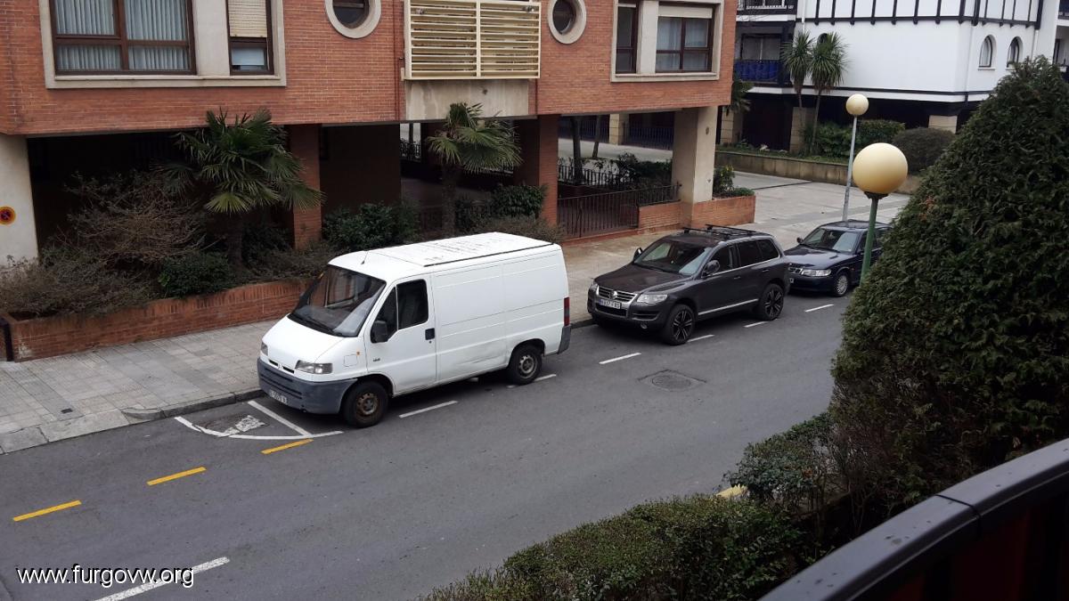

Os presento mi hierro.

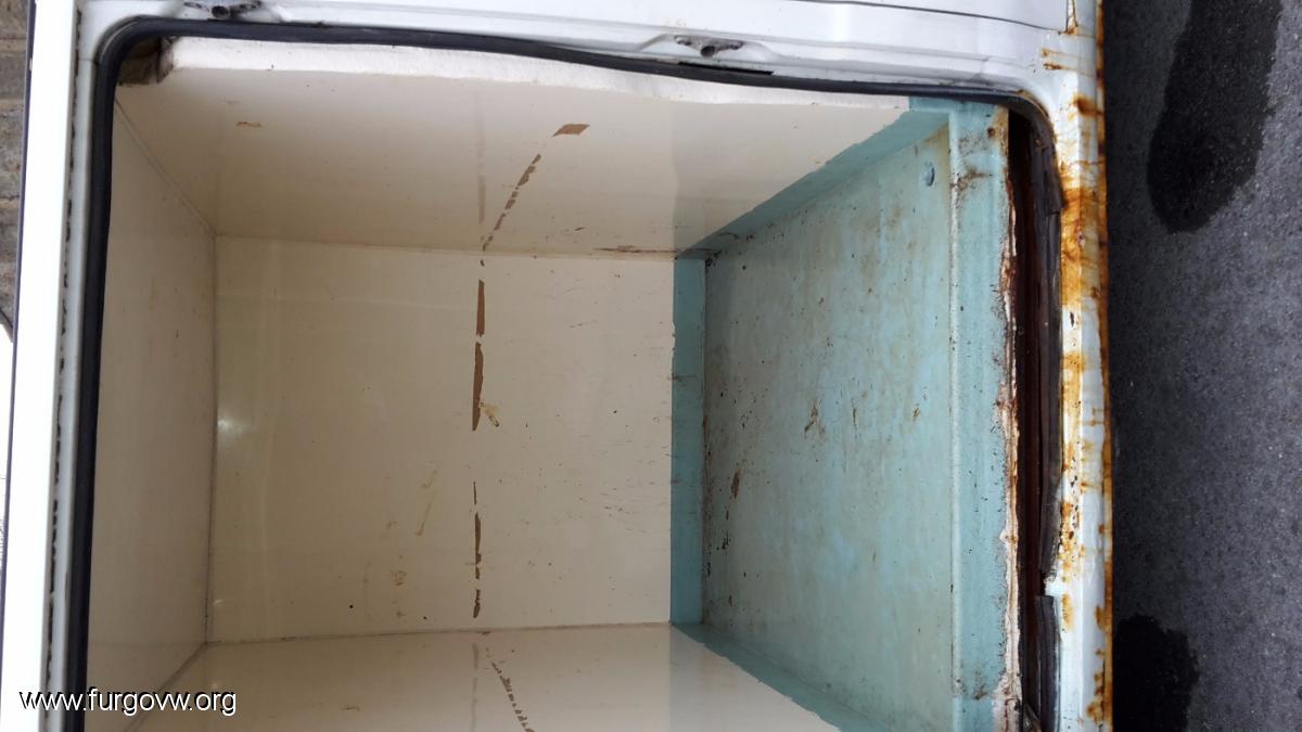

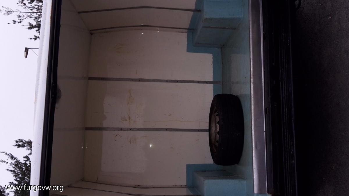

La compré por pocos euros a un compraventa, antes era de una pescadora, por lo qe tenía Isotermo, escamas, etc. Olía de asco, estaba hecha un cristo.
De Santander a Bilbao la llevé y vi que no subía la temperatura, por lo que la llevé a poner bien el termostato y aproveché par acambiar aceite y filtros, que vete tu a saber cuando se hizo eso.

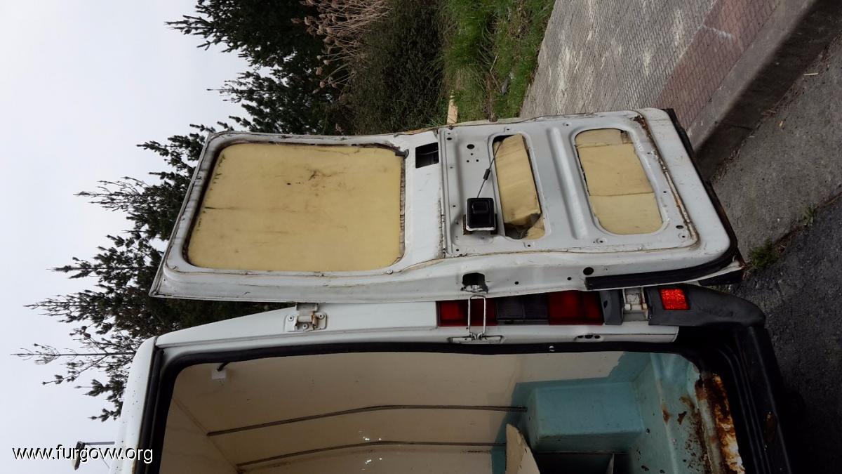

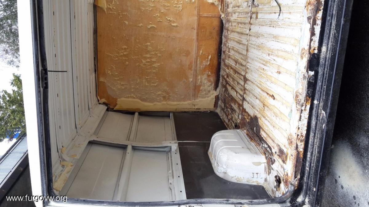

Como podéis ver en alguna foto, la chapa de la puerta lateral y demás estaba TODO PODRIDO, y al tener isotermo tiene agujeros en el suelo, en la chapa, para vaciar el agua y demás.... así que había que tapar todo eso.

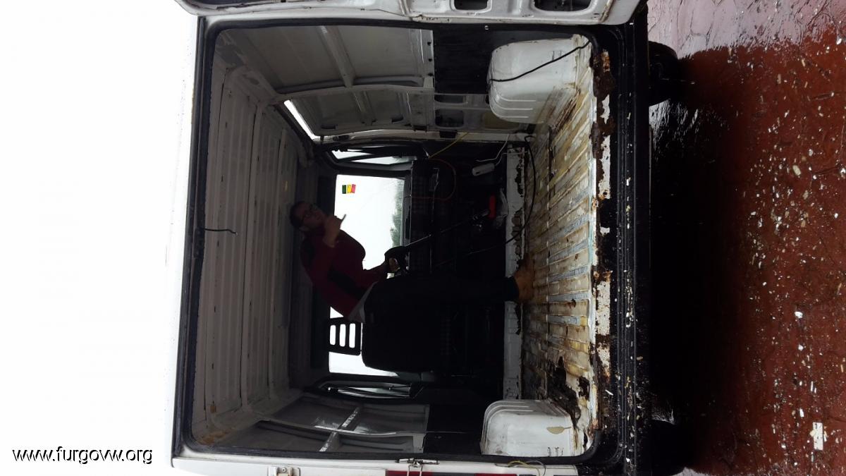

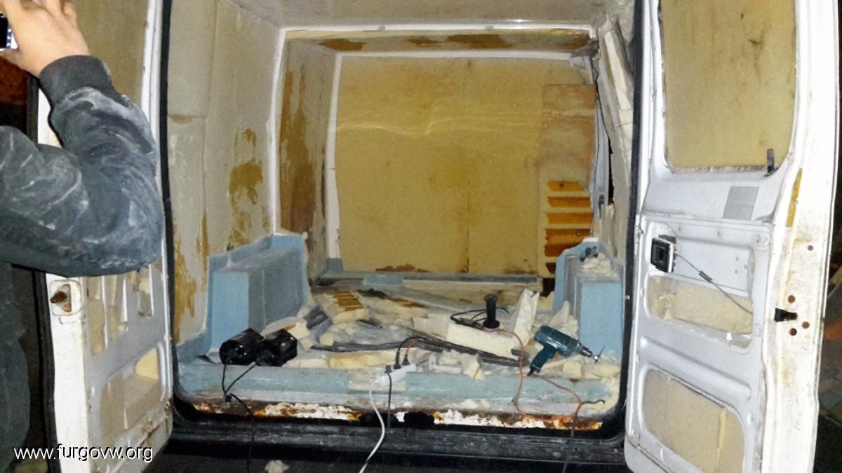

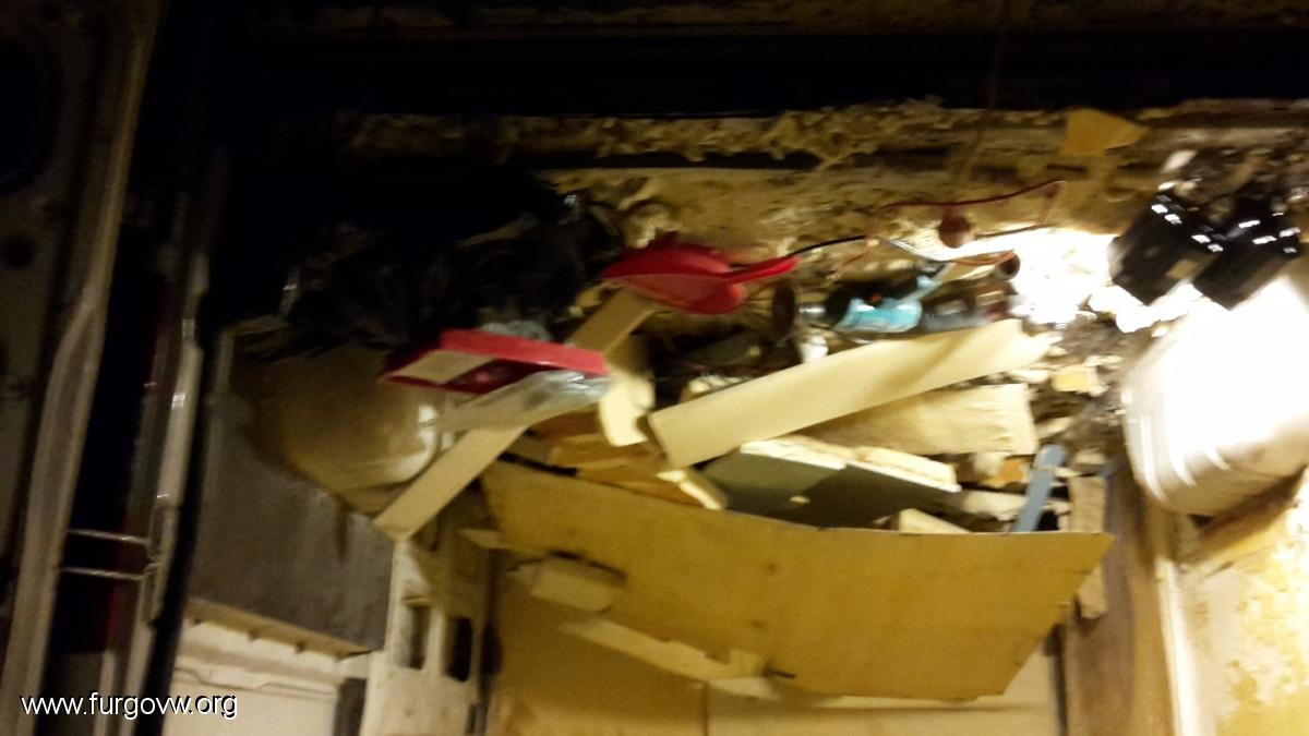

Me puse a quitar el isotermo con ayuda de una rotaflex, martillos, sierras, amigos, etc. y después de unas 12 horas de curro así estaba el tema:
Fuimos al centro de reciclaje a tirar todo y seguimos...

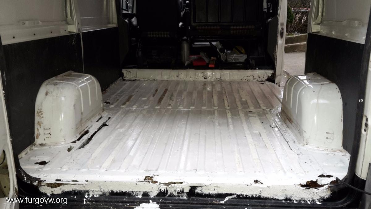

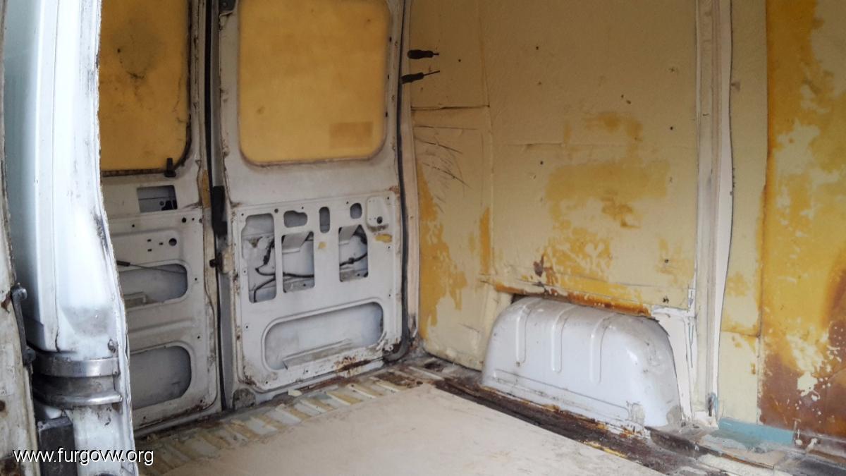

Todavía queda quitar las ventanas de atrás, techo, paredes... Y así va quedando!
Esta con la madera que separaba la cabina de la carga quitada.
Ahora a tapar o agujeros que tiene debido al óxido, dare el quimico anti óxido, pintar...

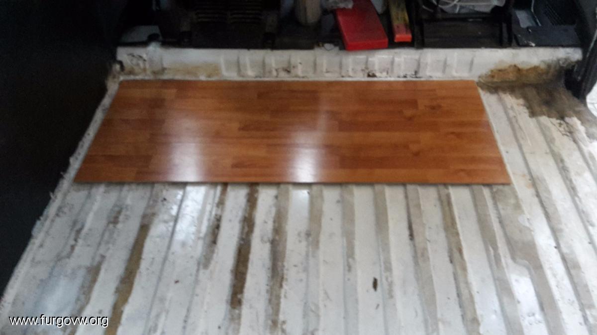

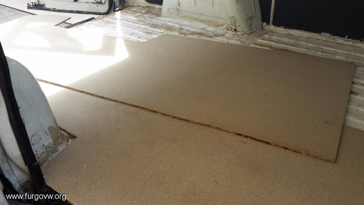

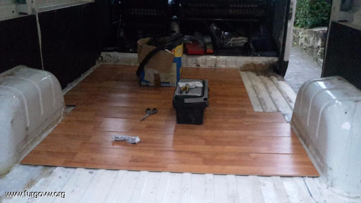

Como soy novato pues investigo. Me regalan unas maderas, las pongo sin base ni nada y NO quedan bien.
Parecía una escalera más que un suelo jajajajajaja

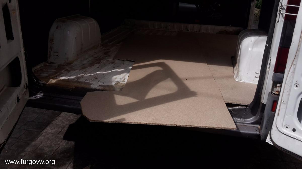

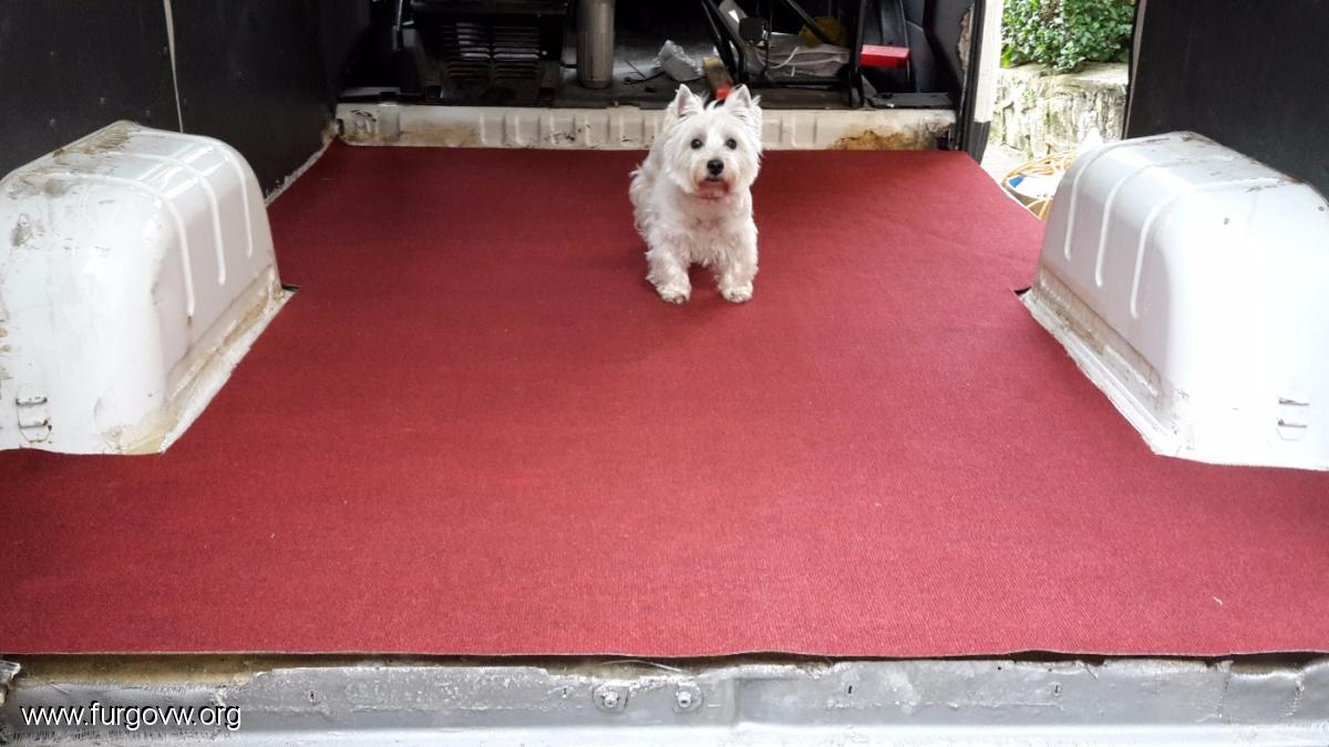

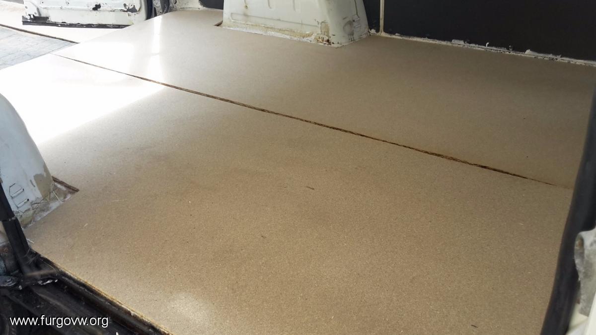

Así que lo quito y pongo un par de tableros con la medida del suelo para hacer un suelo plano.

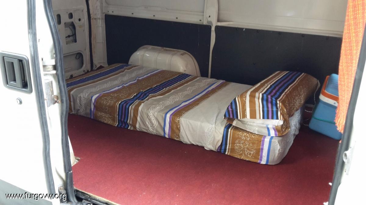

Y una moqueta!! En la foto sale Berta, ojito con Berta!
Y ahora, a ahorrar para hacer unas buenas estructuras para hacer una cama en condiciones, mesa, armarios, etc.
Por el momento tengo un colchón, nevera, y el campingas y demás guardado en cajas para que este ordenado.
