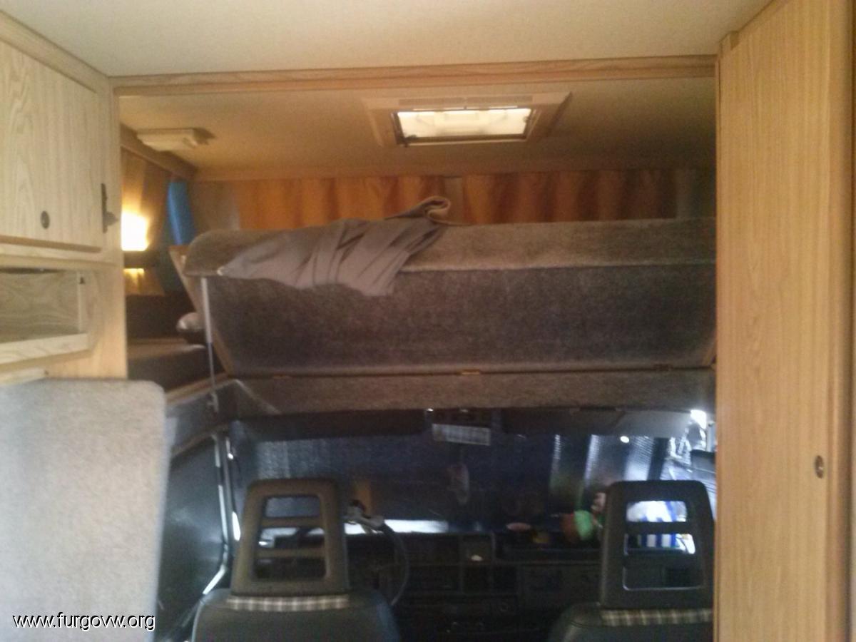

Wola, pues dejo otro brico que he hecho estos dias, se tarda poco y es muy facil, pero funciona genial.

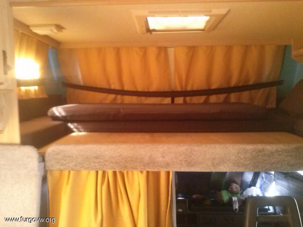

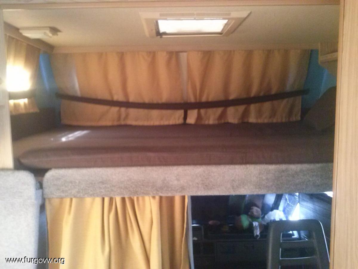

Bueno, supongo que muchos teneis en la AC o en algunas furgos, la cama superior compuesta por un tablero deslizante. En el caso de mi AC, para poder recogerla y dejar amplitud y paso facil de la cabina a la trasera, hay que quitar un colchon y deslizar la madera por debajo del otro colchon, y es un coñazo, por que ademas no lleva deslizadera, es arrastrando! jajaja (es lo que tiene la tecnologia de los 90) Ademas, siempre llevamos puesto el saco nordico y habia que desmontarlo tambien.
CAMA CON SISTEMA CORREDERA:

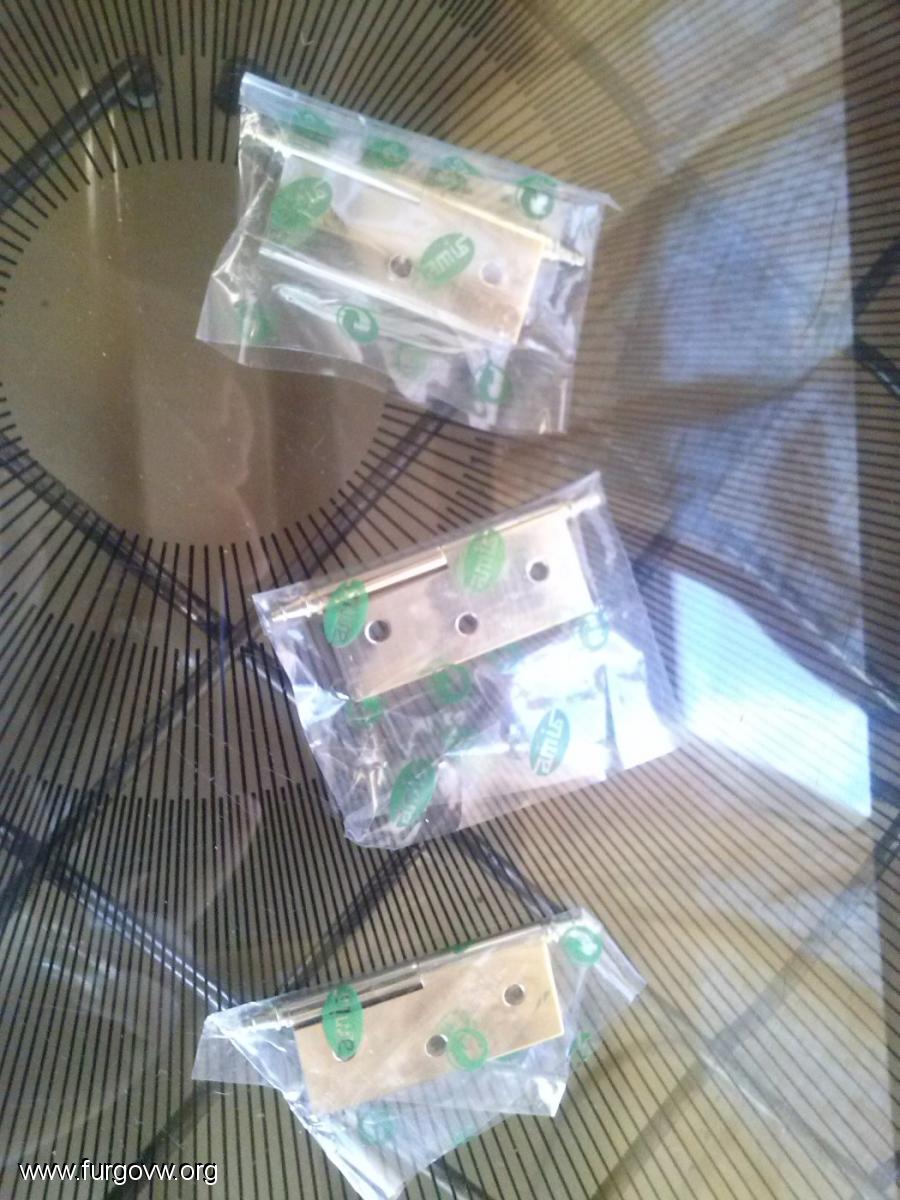

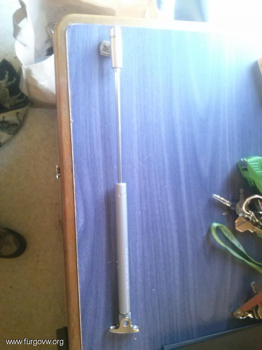

Bien, pues consiguiendo material reutilizado (mi caso) o comprandolo, tan solo nos hace falta:

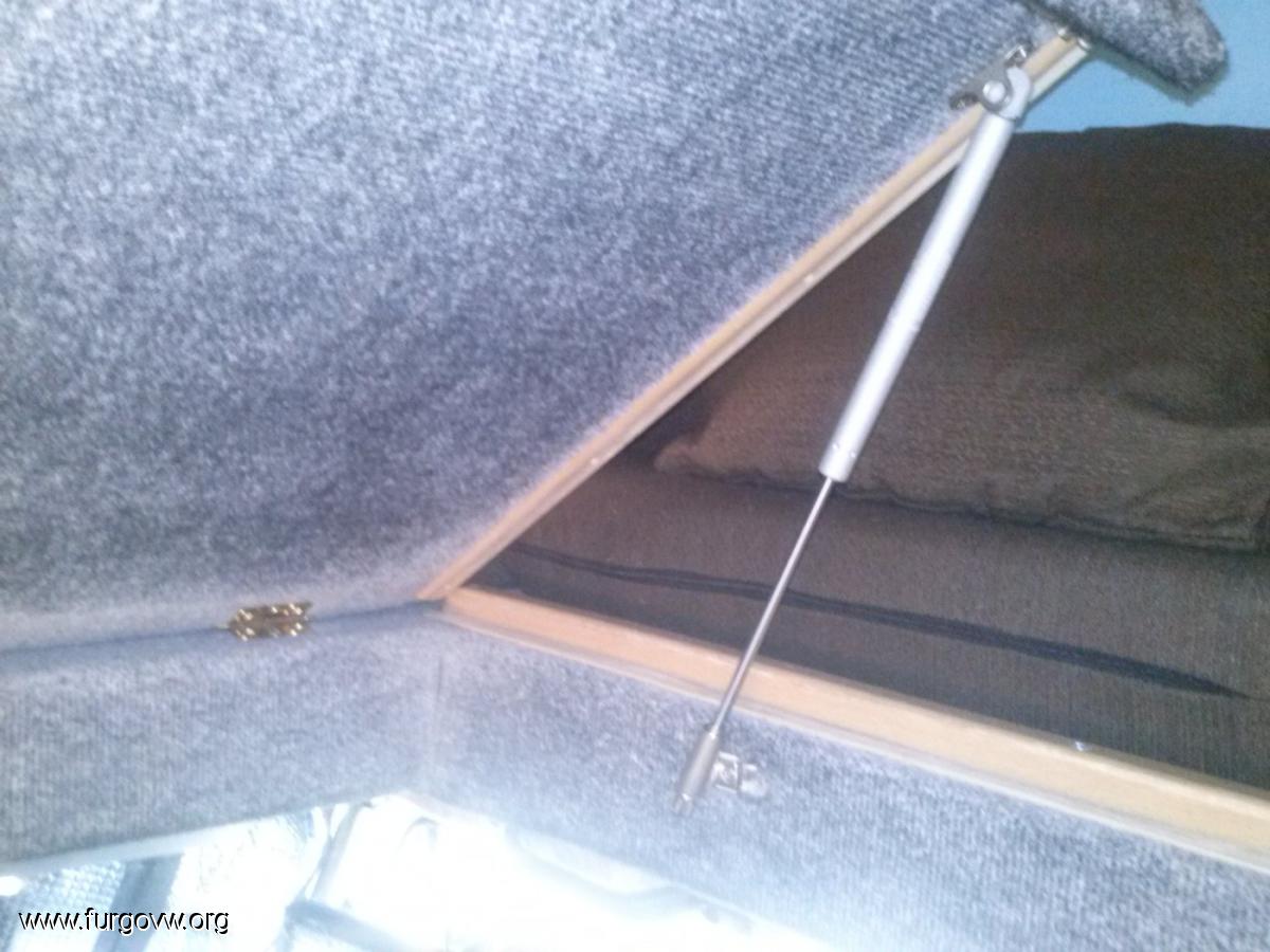

- 2 Hidraulicos de mueble de cocina

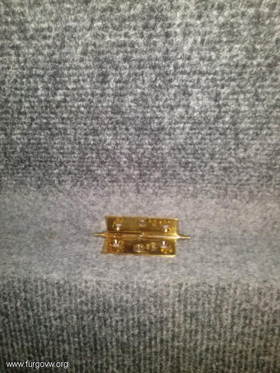

- 3 Bisagras
- Un puñadito de tornillos.
Lo primero, poner las bisagras en su lugar correcto, para ello vale con inclinar la tabla y marcar con rotulador la posicion para atornillarlas sin que se te mueva la tabla. (mejor con ayuda de otra persona, uno sujeta y otro marca).

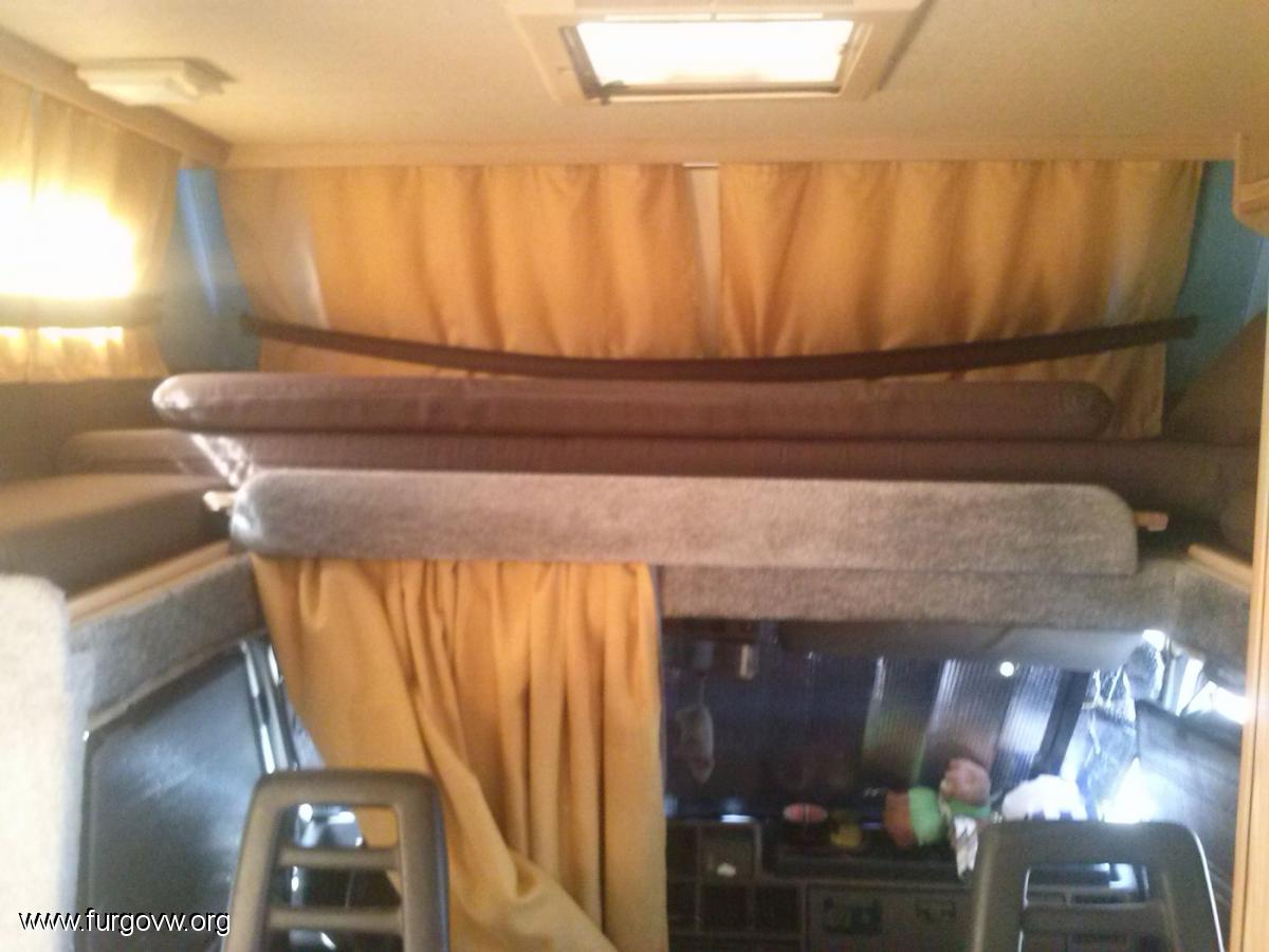

Despues tan solo bajamos la tabla a su posición y comprobamos que este bien, ahora ya atornillamos la parte "gorda" del hidraulico a la tabla y la parte "fina" al lateral de madera tambien. TENIENDO EN CUENTA QUE TENEIS QUE ATORNILLARLO CERRADO PARA LO QUE HAY QUE SUJETARLO Y TIENE MUCHA FUERZA! mejor ayudado por alguien!
Y ale! Ya esta el brico! Ahora disfrutareis de una cama que con una sola manita se levanta y se puede parar en cualquier posicion de altura. Y lo mejor de todo es que no hay que desmontar nada, tan solo empujar y listo!
