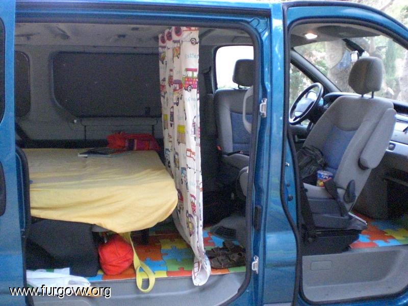

La idea era poner alguna cortina que separase la zona de conducción de la otra con dos finalidades: cerrarla cuando esté aparcada para que no se vea lo que hay detrás y cerrarla cuando estemos durmiendo para que no se nos vea a nosotros sin necesidad de tener que poner los aislantes delanteros, ya que creemos que esto da más el cante que cerrar la cortina, y si de lo que se trata es de pasar desapercibidos...

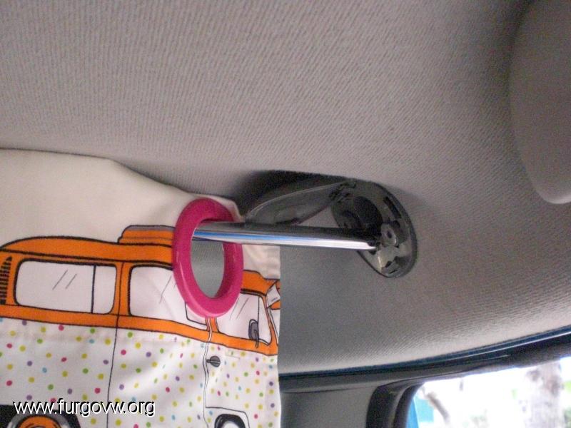

Aprovechando los agujeros que lleva la Generation (imagino que todas las trafic), se trataba sólo de conseguir una barra a la medida. En leroy encontramos una por 3 euros, de aluminio, le cortamos lo que le sobraba y haciendo un poco de fuerza entró a presión.
Para la cortina no buscábamos nada especial, quizá algo de foscurit, pero vimos esta cortina hippie (es el nombre que tiene en la tienda) y la pillamos. De ancho viene casi perfecto (quizá un poco corta), de largo sobra, así que la cortaremos, y lo bueno es que lleva los pasadores hechos.
Unas fotillos:

Coincido totalmente en el planteamiento (discreción de la cortina frente a los aislantes).
Yo también pensé en su momento en aprovechar esos agujeros, pero al final opté por un sistema algo más cutre... utilicé velcro y adelanté la cortina hasta la barra que hay en el techo, justo detrás de la cabeza de los asientos, le ganas unos 10-20 cm. Del velcro había leído que se despegaba con el calor pero después de un verano no noté nada. Además recorté la cortina para poder acceder a los bolsilleros de los asientos... y no descarto poner más velcro en la parte trasera de los asientos para cerrar mejor.
Mi cortina es una especie de tela negra rugosa de forma que tienes que fijarte mucho para ver que hay una cortina, con eso estoy más que satisfecho. Vale que colocarla es un poco más trabajoso, pero bueno, por el precio del invento tampoco se le puede pedir más.
