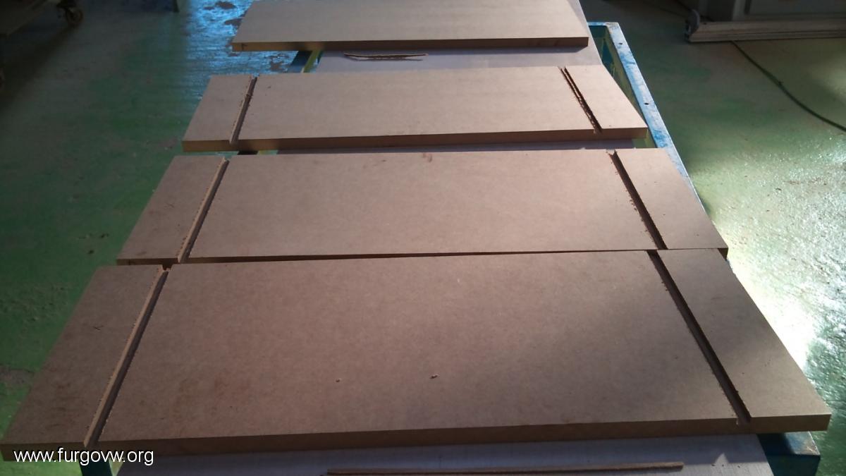

Llevo la madera de origen del multiflex,que al modificar la altura de las barras multiflex,queda 100mm. mas alta que el asiento y el respaldo una vez tumbado.
Para salvar esta diferencia,le he añadido dos maderas mas para hacer de base,con unos tacos de madera en la parte inferior.
Para casar las tres maderas entre si y que no se muevan,llevo un sistema de pernos y pasadores,
un sistema muy robusto pero complicado de poner.
Tengo diseñado un nuevo sistema de acoplamiento rápido,mediante bloqueos que encajan entre si,para unir las maderas.
A la hora de desbloquear  el sistema y separar las maderas para guardarlas, solo tendremos que apretar dos botones y el sistema quedara desbloqueado.En cuanto lo tenga terminado pondré fotos.
El sistema antiguo,robusto pero un poco lento
