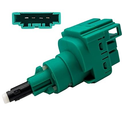

La espiral no es un fallo motor, sino eléctrico.
Desde calentadores a fallo en luz de freno.
En la T5 se nos encendía y el motivo fue el interruptor que hay en el pedal de freno, para activar la luces de freno.
Fallo motor
fallo eléctrico
mensaka36
Si es el motor AJT,mira que sea el contacto de la luz de freno que como sea lo que yo me imagino date por jodido,bueno jodido no,pero unos cuantos cientos de euros si que vuelan de tu bolsillo.
Ana.harley
Comprueba primero el interruptor que vale entre 5 y 10€
Dany lo compró en Aliexpress por creo que 6€
Primero lo limpio con limpiacontactos y se fue el chivato de avería, pero a los días volvió a salir, así que lo cambió.
