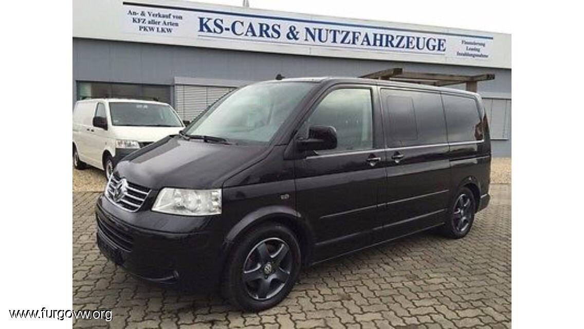

Yo pregunte hace un par de años en la ITV de mi pueblo sobre las llantas y su diámetro y me dijeron que no había problemas por el diámetro mientras monte cubiertas con medidas equivalentes para que el radio total no superé el +- 3% permitido.  Eso sí, con llantas radió 20 , la anchura de la cubierta será descomunal y el perfil muy bajo. Otro problema será encontrar cubiertas de radio 20 que cumplan con el índice de carga de nuestras furgos.
Peeeero, sí vas a cambiar para ir a la ITV,  eso ya es otra cosa.
Yo en mi Trafic monte radio 18 con neumaticos 245/45/18. El índice de carga no era el correspondiente y zas... ITV en la cara,  falta muy grave.
Pongo foto para que tengas una idea.....

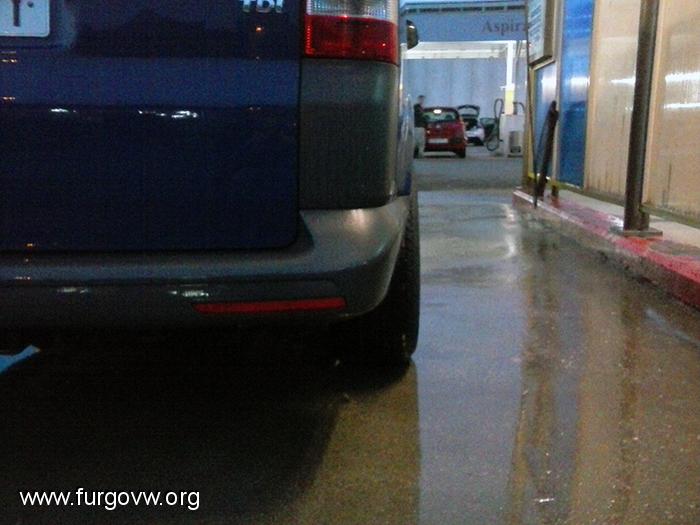

No es asi tampoco. Yo lo ensanche mucho mas, y pase la ITV el mes pasado. Mis ruedas sobresalen un poco incluso. Lo de los 3cm es la distancia entre las mitades de los neumaticos, de hecho se lo llegue a decir, "va justito lo de los 3cm no?" y me dijo que no, que lo midio, ya que llama bastante la atencion, y que aun me quedaba medio cm.
Si entran, seguro que estan aqui, echale un vistazo
Yo aumente bastante mas que 3cm el eje, por si cabe duda.

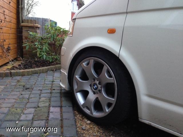

No te compliques la cabeza. Compralas de bmw serie tres y van perfectas y las tienes muy baratas por mil anuncios y esas páginas, adermás al ser de 16", los neumáticos son baratos.
Estas entran tal cual.
Estas son las que llevo y sólo necesitas separadores de 5mm. En feu vert por 15 €
