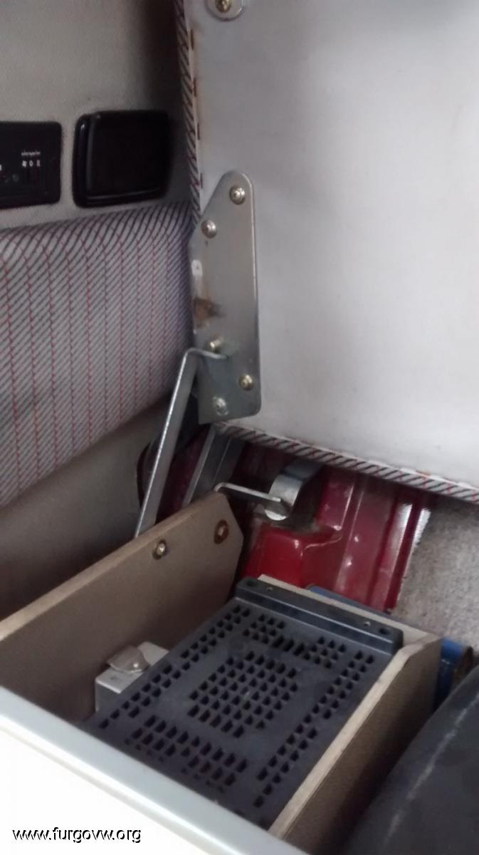

Pues aqui unas fotillos de los herrajes

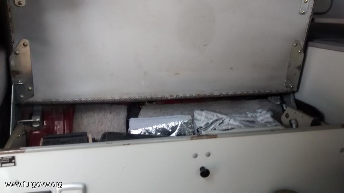

Y aqui el arcon abierto. Los herrajes van sujetos a las paredes del arcon (chapon de 15mm) y estas al chasis mediante escuadras galvanizadas.

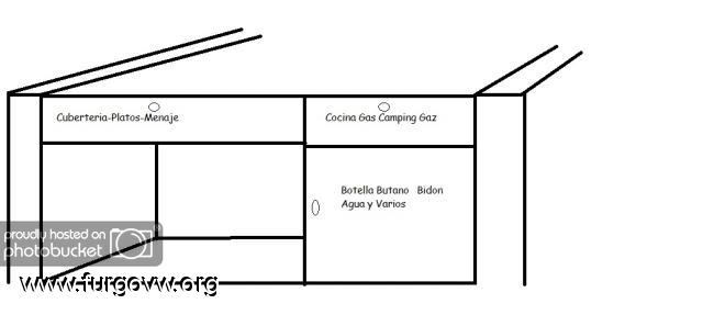

Bueno...y ahora no reírse... esto lo he hecho con el paint de windows seria el mueble atrás....
