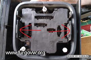

Hola,
He leído muchas veces que una batería AGM se puede instalar tumbada.
Pero por problemas de espacio se me ha ocurrido que podría instalarla en vertical, así:
Se puede hacer esto?
Aún funcionando, lo seguiría haciendolo al 100% de su rendimiento?
Gracias y saludos
Capitan
Yo creo que si. Es lo mismo que tumbada. O boca abajo.
barbo
Me parece que las de acido no se pueden tumbar porque al contener liquido se puede liar pardar. En las de AGM como no es así, da igual la posicion en la que las coloques.
