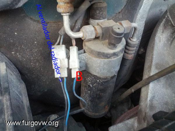

Buenas tardes amigos y amigas,
El otro día me dejó de funcionar el aire acondicionado (otra vez, pero la otra vez se arregló de forma "mágica", es decir, un día comenzó a funcionar de nuevo). El caso es que como la otra vez me encontré un cable suelto debajo del cofre del copiloto, que casualmente termina en una de las piezas del AA en el motor. Ese cable va a una pieza que no logro reconocer y que tiene 3 cables:
- A: Va al interruptor del aire acondicionado (es un AA no de fábrica, sólo tiene un botón de activación)
- B: El susodicho cable que queda flojo y se descuelga de vez en cuando.
- C: Ni idea de a dónde va.
Os dejo una foto de la pieza en cuestión a ver si alguien me puede decir QUÉ ES.
Para que veais a donde va a parar el cable B.
UN SALUDO Y MUCHAS GRACIAS!!
"Margarita" Volkswagen T4 California Coach 2.4 D 78cv AAB (1994)
http://www.rafaeltovar.info
http://www.instagram.com/rafael_tovar
fitopaldi
Bueno, ya me dijeron que es el termostato del Aire Acondicionado.
Aquí podeis ver algunos modelos... http://goo.gl/Ah2Ycp
