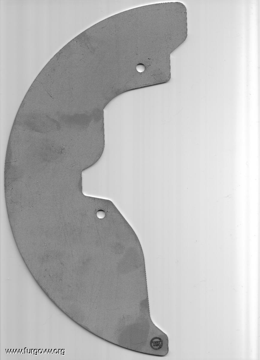

Aquí os dejo la plantilla para hacer los guardapolvos de los discos de freno para la T3 syncro, copiados de los de Tk carparts. Estan hechos en inox de 2mm, si lo imprimis en A4 salen perfectos. Si alguno lo quiere lo mando en PDF.
Yo al final los compré que  estan bien de precio.
