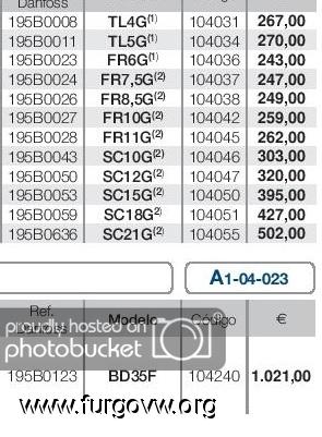

Un colega se ha 12voltizado una nevera candy con compressor danfoss a 12v  por unos 250€.
rococa
Podíais decirme que compresor ha puesto pues un Danfoss de tarifa esta en 1012€ y con el descuento se queda en 460€ mas iva aparte la electronica que creo sale en 300€ y se queda en 148€ mas IVA....osea un polvo....

Haber de primeras no os engañéis... una cosa es que tengáis alguna bebida "fresca" y otra que un compresor de 12V de el mismo rendimiento que un compresor de 230V vamos eso ni borrachos
Para empezar el compresor de 12V es de un décimo de caballo mientas que en la misma marca Danfoss el mas pequeño a 230v tiene un octavo con casi 4 centímetros cúbicos mientras que el otro hace 2 centímetros cúbicos. Soy técnico 36 años tengo empresa aqui en Alicante y se de lo que hablo...
Hacer una nevera a 12 voltios NO es cambiar un compresor y ya está, condensador,evaporador,capilar  y con todo eso ya veréis el cambio que da, hay que cubicarla y sacar el calculo de cargas-perdidas para sacar rendimientos en Watios.Y por ese precio no me cuadra.
Y lo del precio del Danfoss a 12V no me lo explico.....
Si yo consiguiese ese compresor, al precio del primero de arriba se me quedaría en 170€ iva incluido...Yo me hincharía hacer neveras con panel de cámara industrial..... si lo que me ha echado para atrás es el precio... OJO y la electrónica que esta al rededor de 300€
