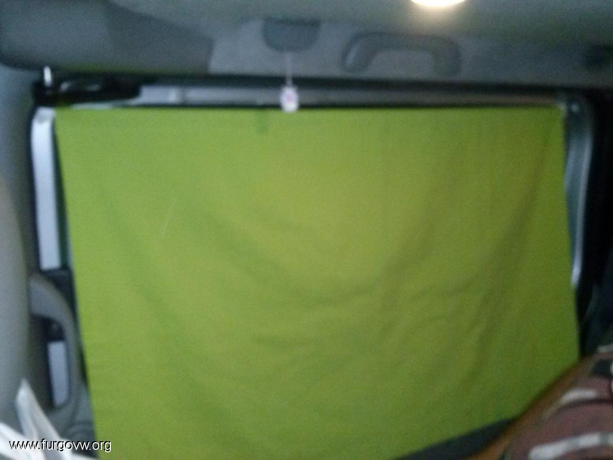

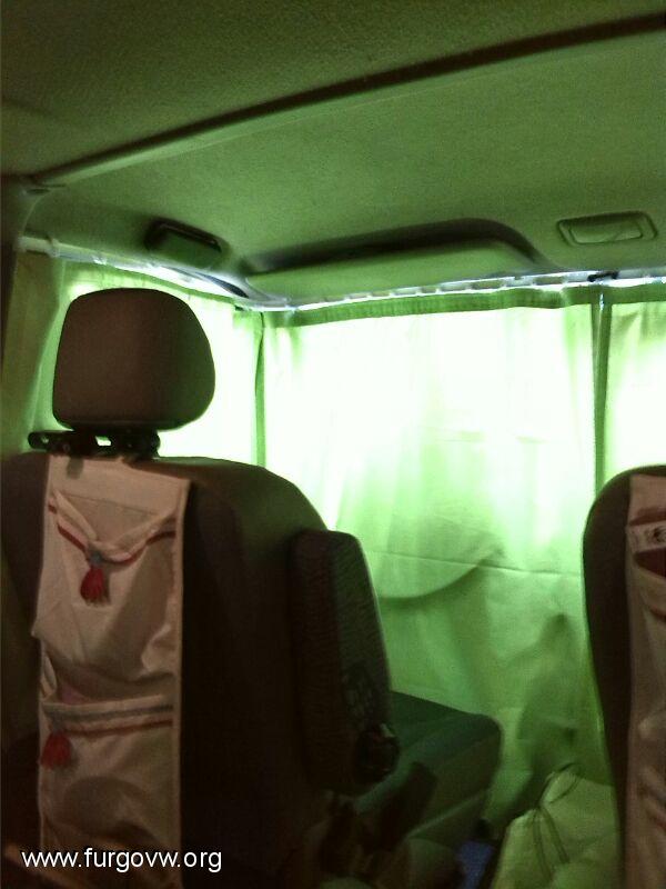

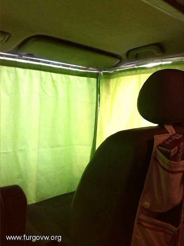

Hola foreros:

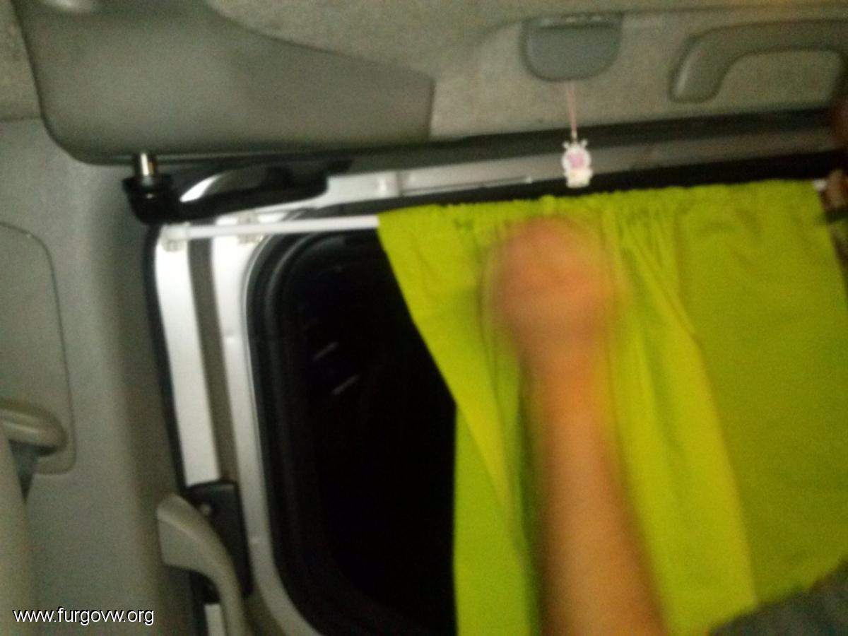

La furgo ya va cogiendo forma, ya empieza a parecer una camper, de andar por casa ya que el presupuesto es el que es... pero acogedora :-).

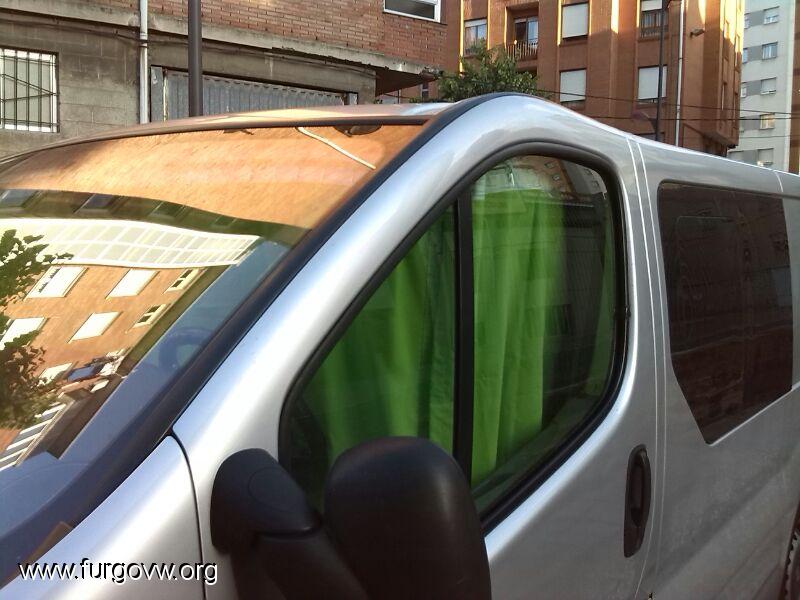

Hemos colocado por fin las cortinas. Nos hemos vuelto locos hasta encontrar la mejor manera de colocarlas, pero hemos dado con la clave.
La tela la hemos comprado verde lima xq no es opaca del todo y cd hace sol entra un poco de claridad. (Si queremos oscuridad total ya tenemos los oscurecedores/aislantes).

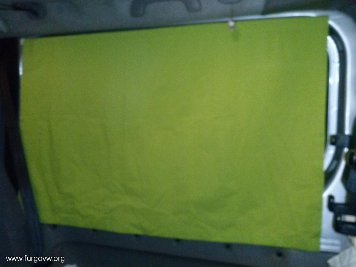

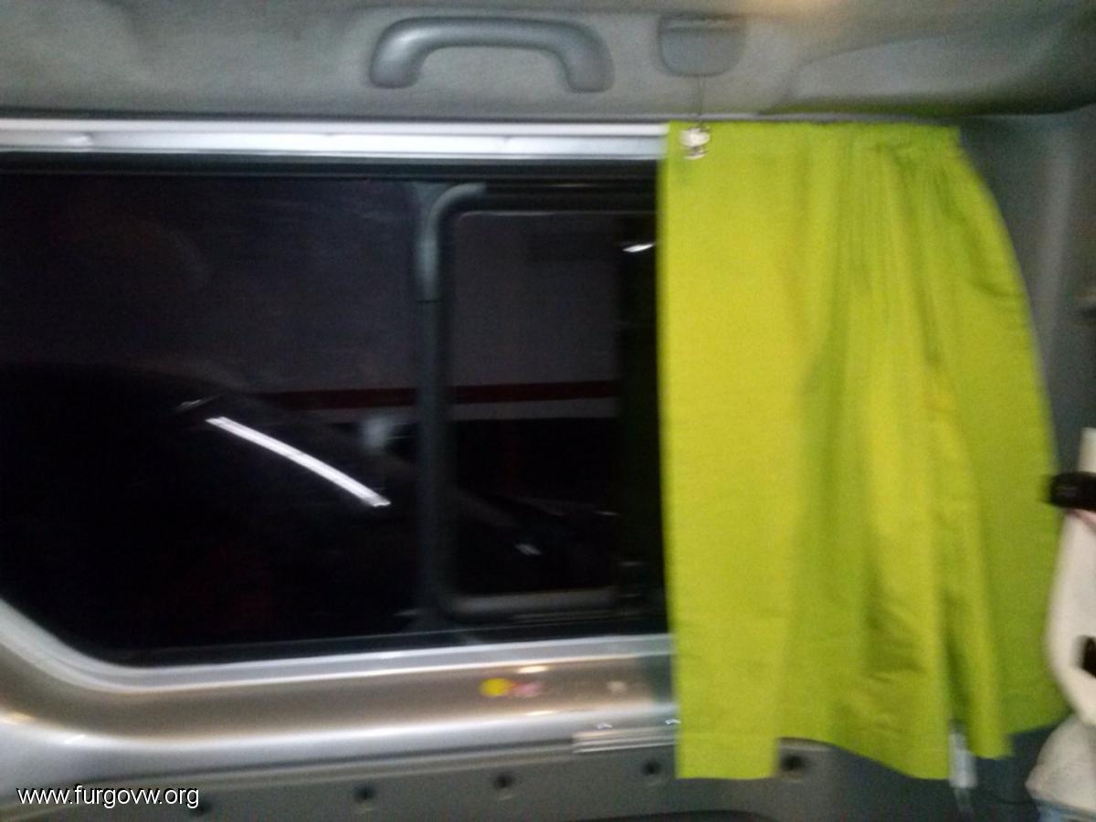

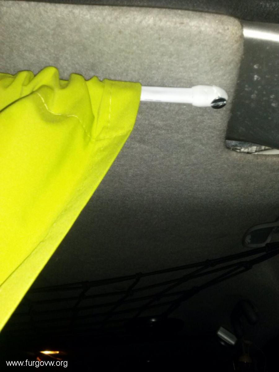

En el leroy Merlin hemos comprado unos rieles fijos de plastico, blanco. hay de diferentes tamaños y cada uno de ellos extensible. por ejemplo de 80 cmm a 1 mtro, de 1 metro a 1,20... valen entre 5 y 7 euros me parece en funcion del tamaño.
hemos pegado a la chapa con una pistola de cola los tipicos ganchitos donde se cuelgan los calendarios  de pared y como la tela pesa poco si se caen por la zona central ni nada. Asi hemos evitado agujerear la chapa que siempre da cosa.

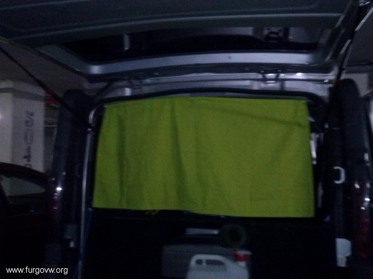

Con este metodo de rieles hemos colocado las lunas traseras y el porton trasero.

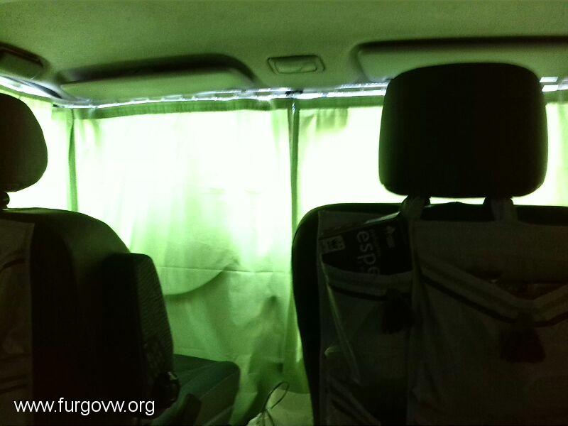

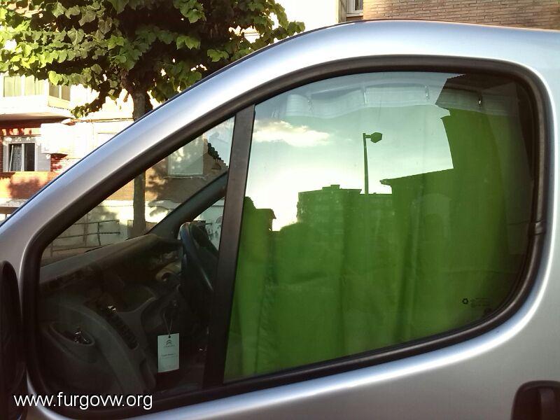

Para la cabina hemos comprado tb el leroy merlin un riel flexible / maleable, que ha sido un poco carito 59,90, xq es de 3 metros. si bien es verdad que habia mas cortitos desde 29,90,. A la tela le hemos comprado en la merceria una tira tipo velcro que tiene directamente los agujeritos para meter las anillas y enganchar directamente al rail. se pone en un chis chas. Adjunto fotos y si sirve de idea para alguien me alegro mucho!!! ya que a nosotros os ha costado dar con la clave para las cortinas.
Luego se recogen con una tira con unos velcros en los extremos para que no molesten al conducir y si se quieren fijar por encima del salpicadero o lo que sea, con unos velcros de pegar en plan pequeño.
