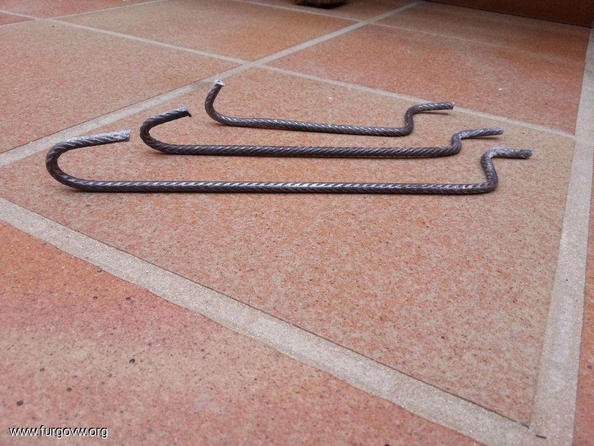

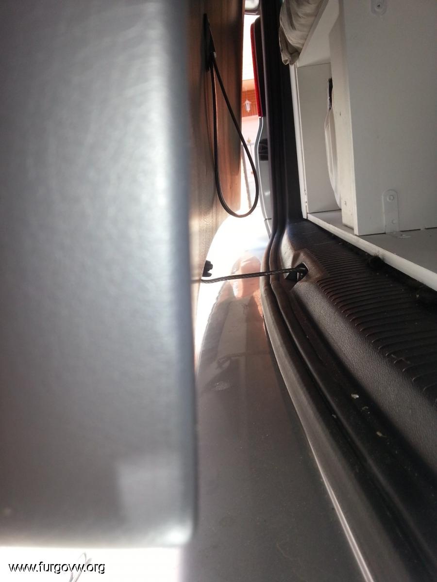

yo me he fabricado mis propios airlock por 2€ que es lo que me a costado la varilla en LM.
la fabricación es muy sencilla solo he necesitado un bordillo y un martillo, jejejejeje, y a la al lió.

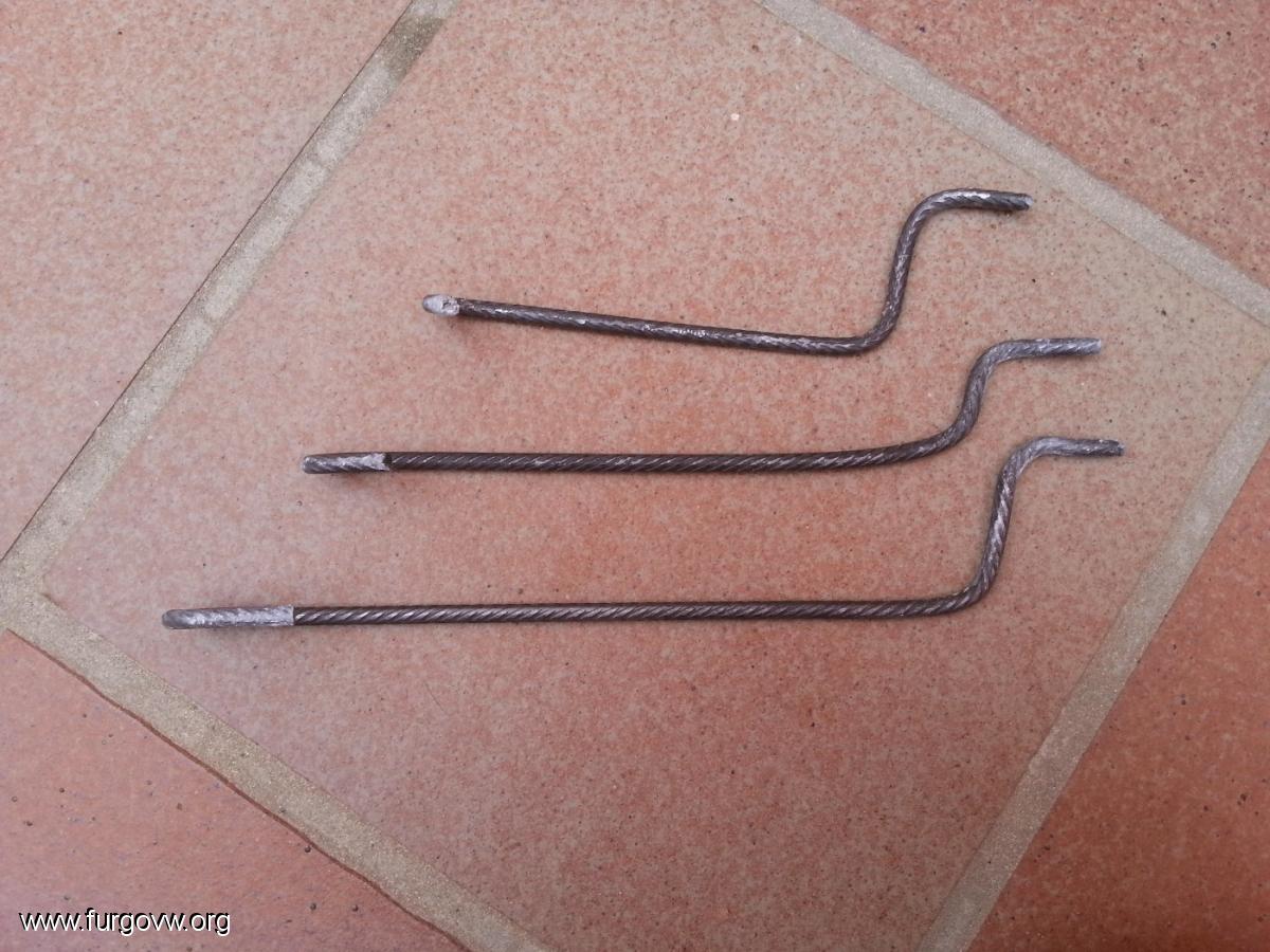

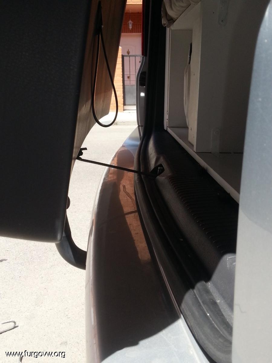

he dividido la varilla en tres trozos de diferentes medidas y así tengo la posibilidad de tener diferentes aperturas en función de donde aparque o de la cantidad de ventilación que quiera.
las medidas el mas pequeño tiene estirado antes de darle forma 27cm así queda ajustadito.
espero os sirva.
vpbarraso

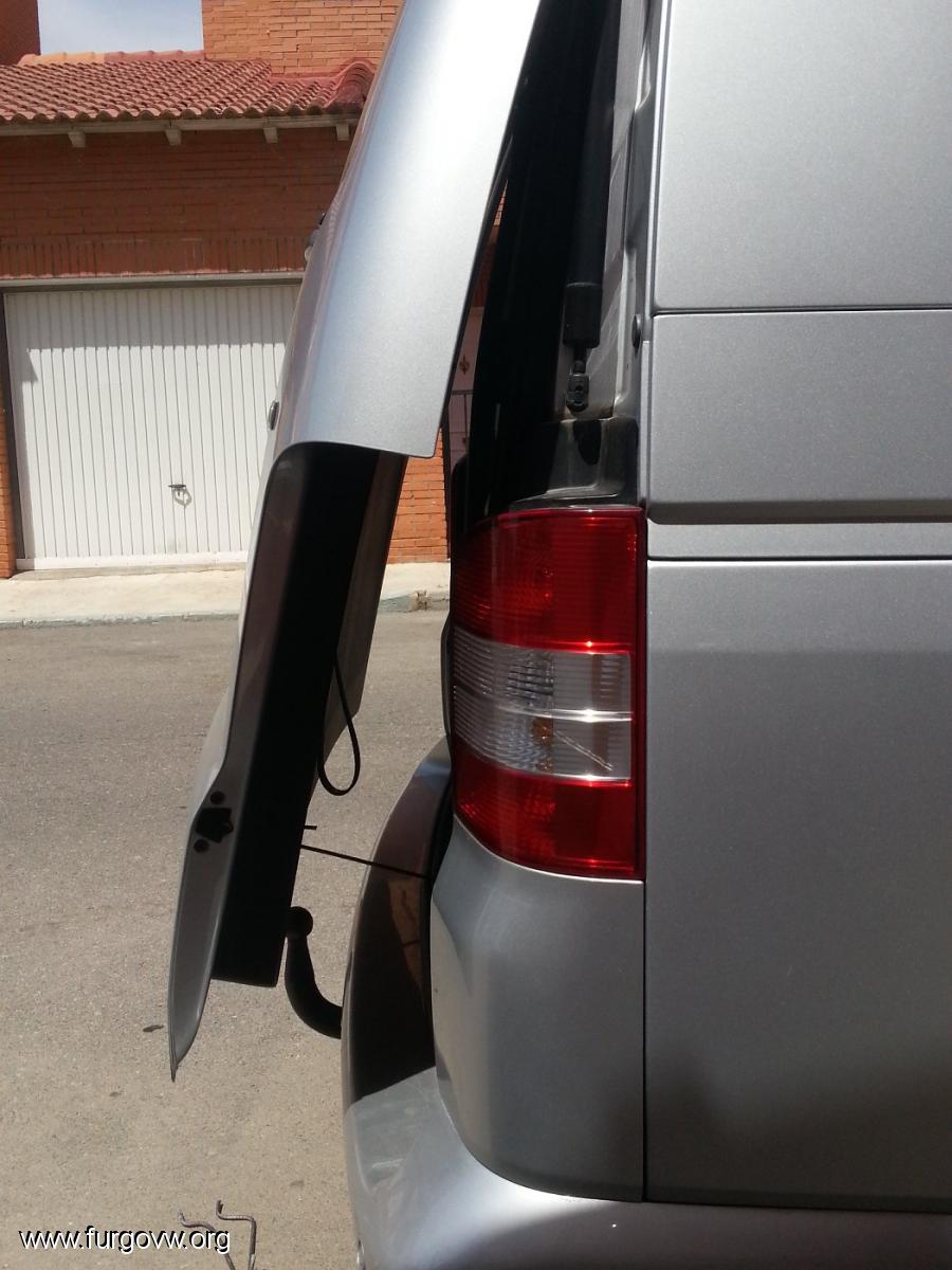

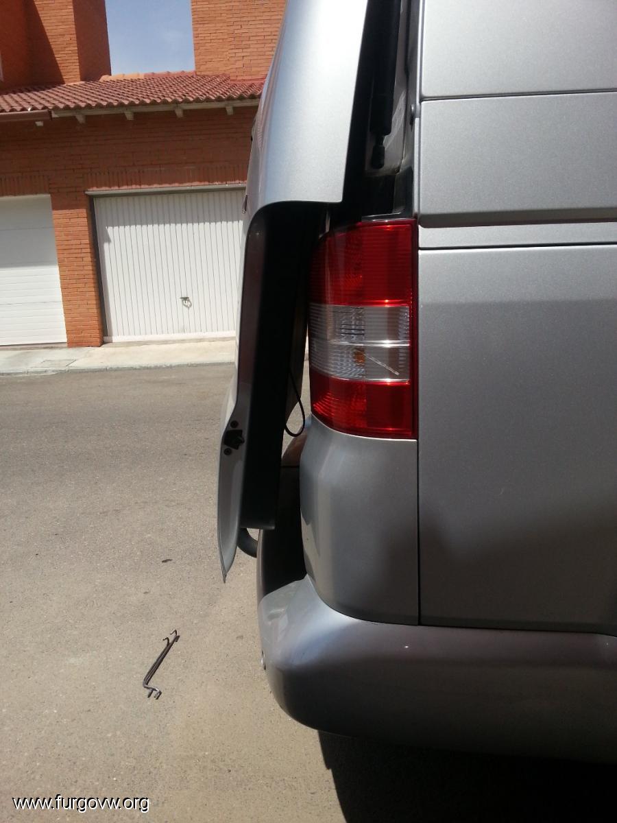

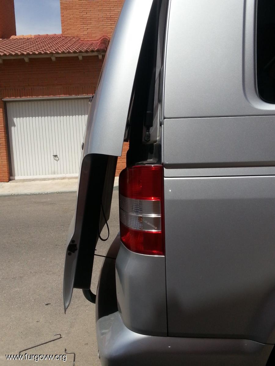

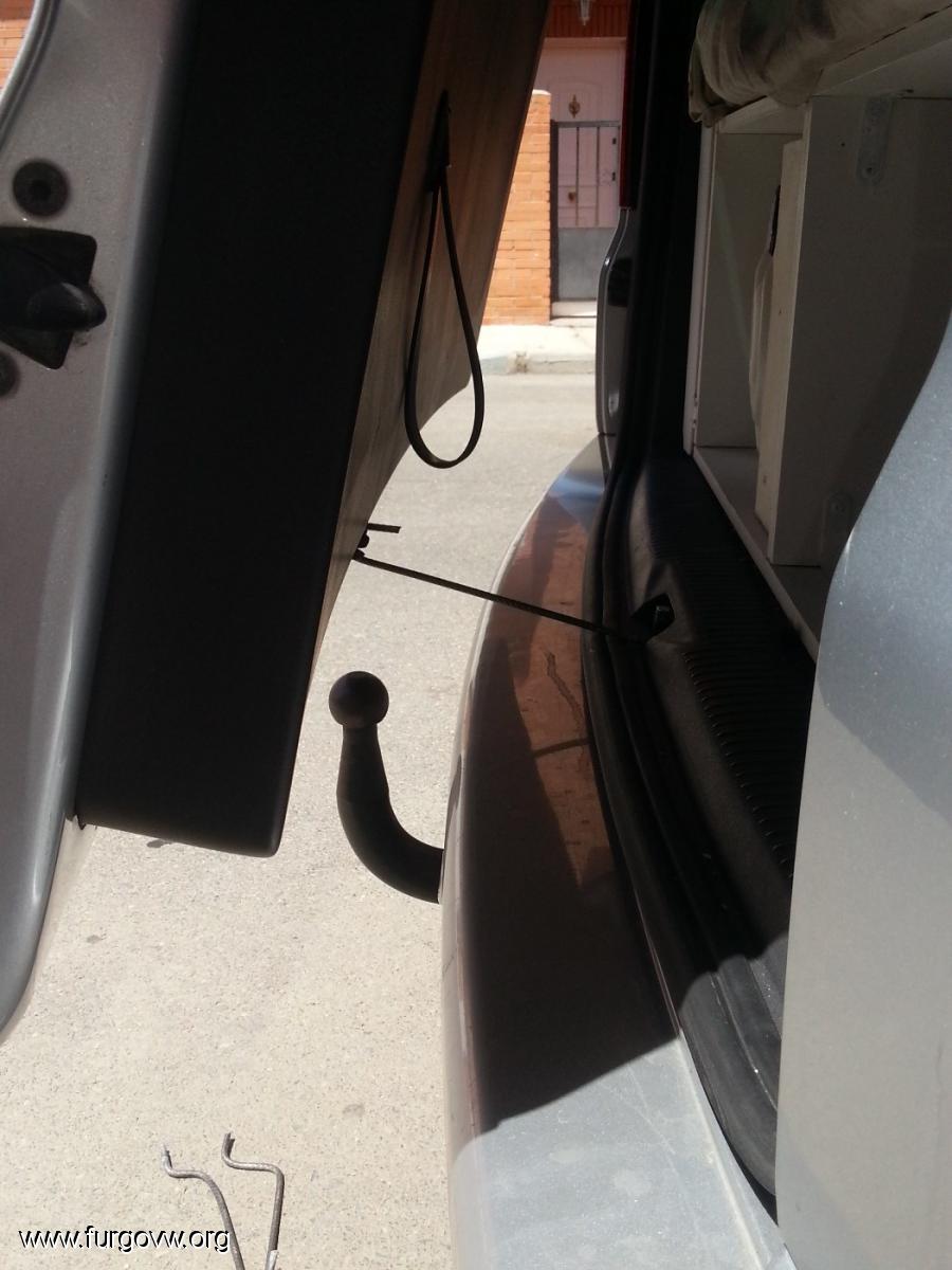

os dejo las fotillos de como queda abierto
