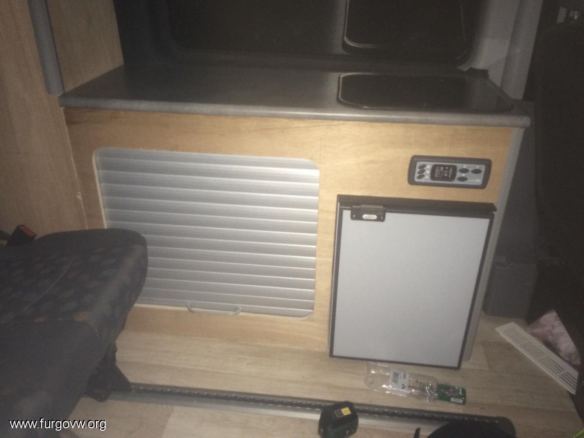

Acabo justo de estar con las persianas, te cuento mi experiencia.

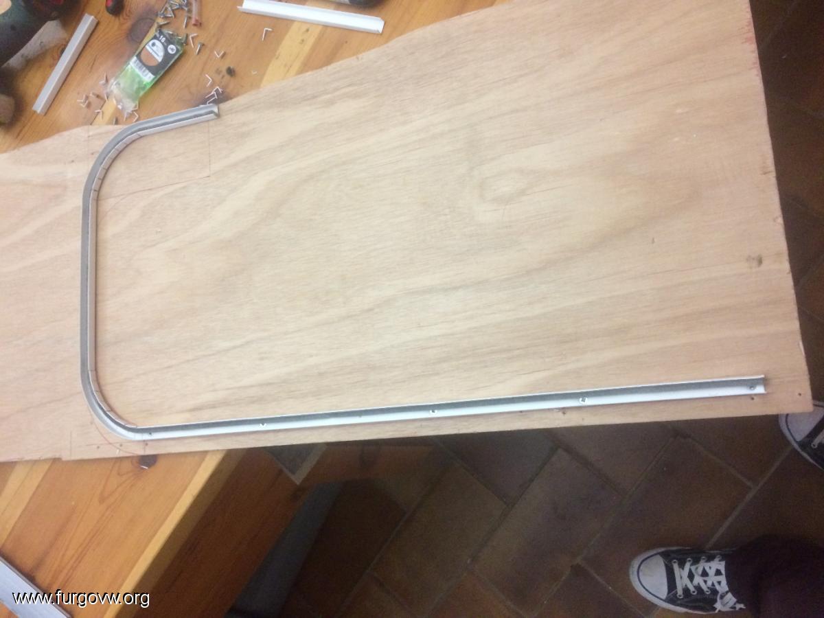

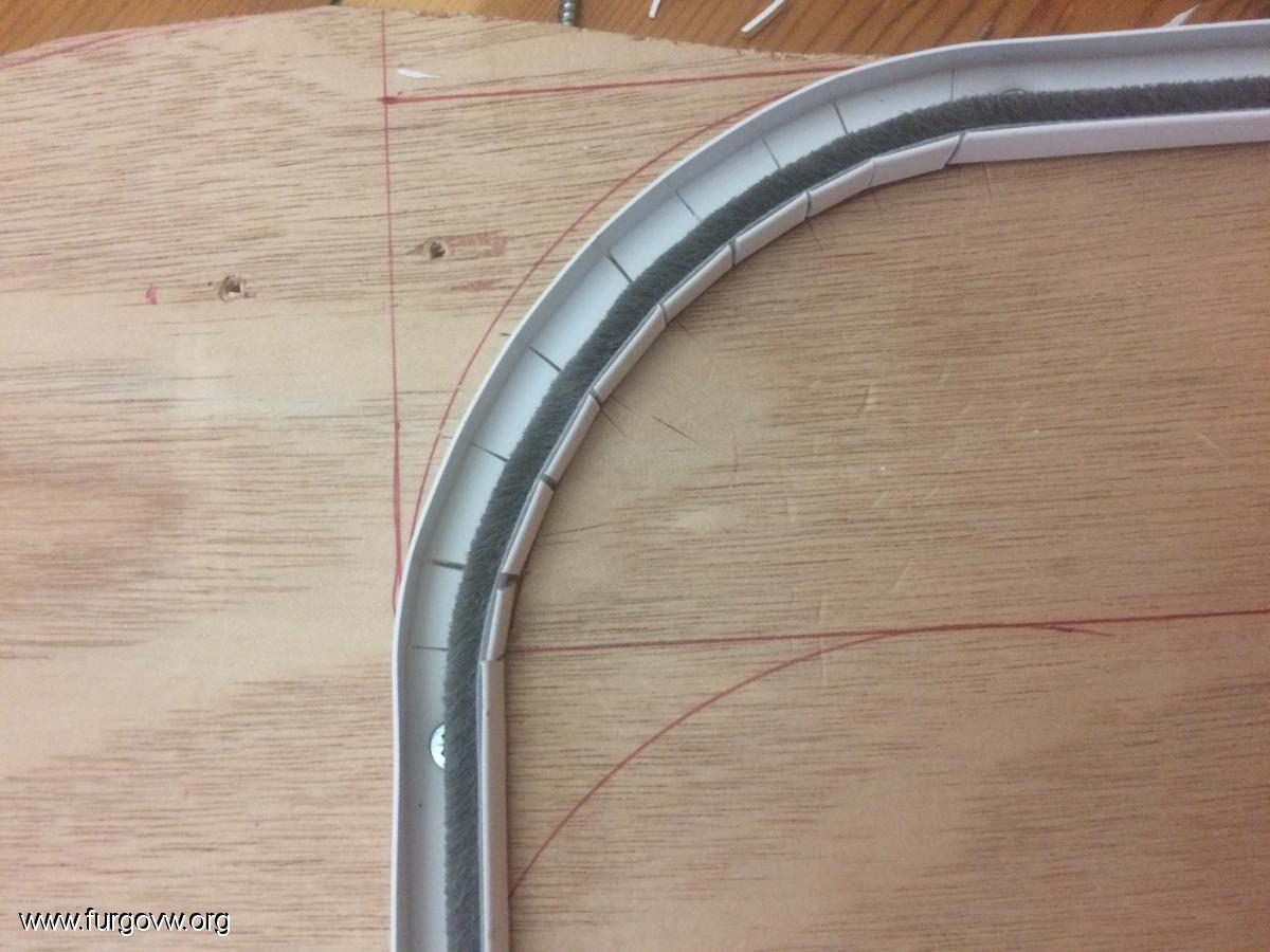

Yo la he hecho con las del leroy, la verdad que todo bien y muy barato, unos 25 euros, lo unico tener que hacer las curvas con las guias. Compre lamas de 2 metros y las corte a la medida de la persiana, de cada una saque 3 para la mia. Un perfil en u de pvc. Un rollo de burlete de pelo y un tirador. Y este es el resultado.
El tema de las curvas las hice quitando triangulos de la parte interior del perfil y doblandolo poco a poco. Luego el burlete para que no se enganche y para que no se mueva y haga ruido al estar en marcha.

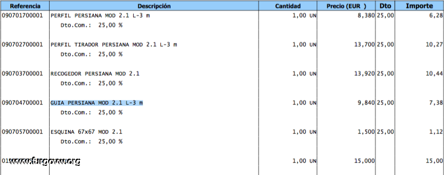

Han quedado bastante bien pero es cierto que lo de la curva asi es un poco un parche, asi que buscando encontre que en jealser tenian curvas especificas y pedi presupuesto. Cuando me envió el precio de todos los componentes de persianas vi que en realidad no era tan caro y y no tienes que volverte loco haciendo experimentos, pero bueno yo como ya lo tengo me pedire solo las curvas que no llegan a 2 euros cada una. Te dejo los precios por si te lo quieres plantear. Eso si, las lamas del leroy me gustan mas.
