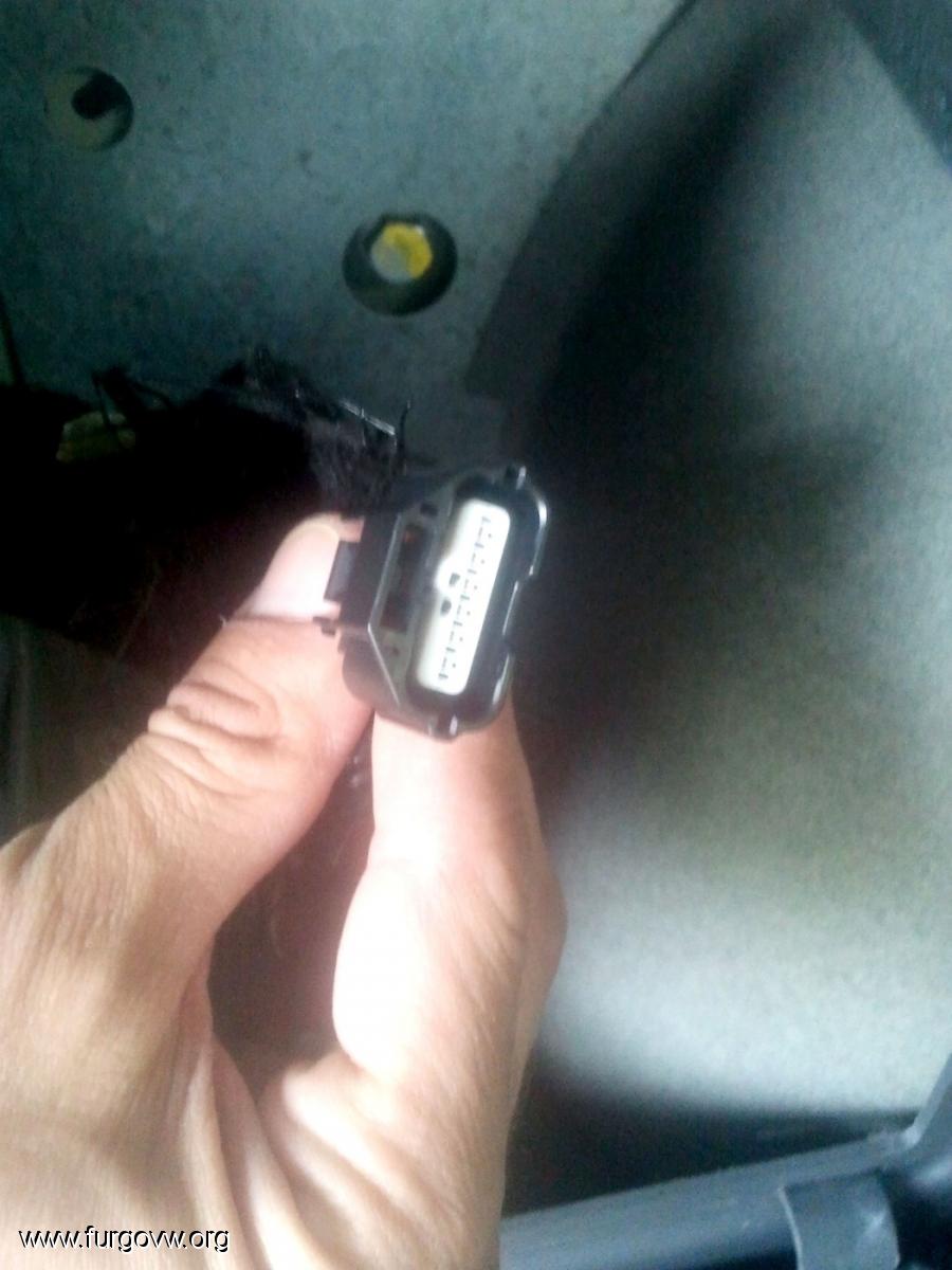

He localizado el alternador para sacar una línia como excitador para el relé nagares. Escondido no, lo siguiente. Después de tirarme por el suelo y comer mierda un buen rato he dado con el alternador en una posición más o menos accesible. El problema es que pensaba encontrarme un faston con dos cables de sección pequeña donde poner un robacorrientes y tira que te vas. Mi sorpresa ha sido que solo me he encontrado con lo que véis en la foto. Un pedazo de cable (debe alimentar directamente a la batería) y el otro un poco más pequeño que debe ir a masa.
En este pedazo de cable rojo es donde tengo que pinzar para excitar el relé??? o debo "seguir buscando" un conector con cables de sección más pequeña???
Ayuda por favor, que tengo la furgo medio destripada!!! .ereselmejor .ereselmejor
Perdón por la calidad, pero la foto está hecha a menos de 5 cm del objetivo!!!
gracias de antemano!
zarzubi
El mas fino de los dos, compruebalo con un polimetro. Si con la furgo en marcha te da corriente y con la furgo parada no, es el positivo que buscas. Sueltas la tuerca, conectas ahi mediante un terminal de anilla y ya tienes el excitador del rele

tenías toda la razón. 10 minutitos más tirado por los suelos y ya tengo la segunda batería un orden de marcha!! muuchas gracias! .palmas
