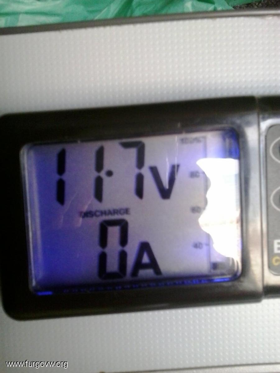

A mi me ha pasado lo mismo con dos furgos y te garantizo que si no tienes ningun consumo nuevo x ahí, es problema de las baterías (a no ser que no llevaras placa. En ese caso primero habría que hacerles carga a 220). Ahora mismo tengo que cambiar una porque me hace lo mismo que a tí. Marca que está cargada al 100% (en el nasa) y al cabo de 6 horas con 5A/hora de consumo se me queda en 11,8V y sin nada de carga (tambien según nasa). Además, si vigilas la descarga, verás que parece todo correcto hasta que de repente pasas de tener bastante batería a quedarte a 0.

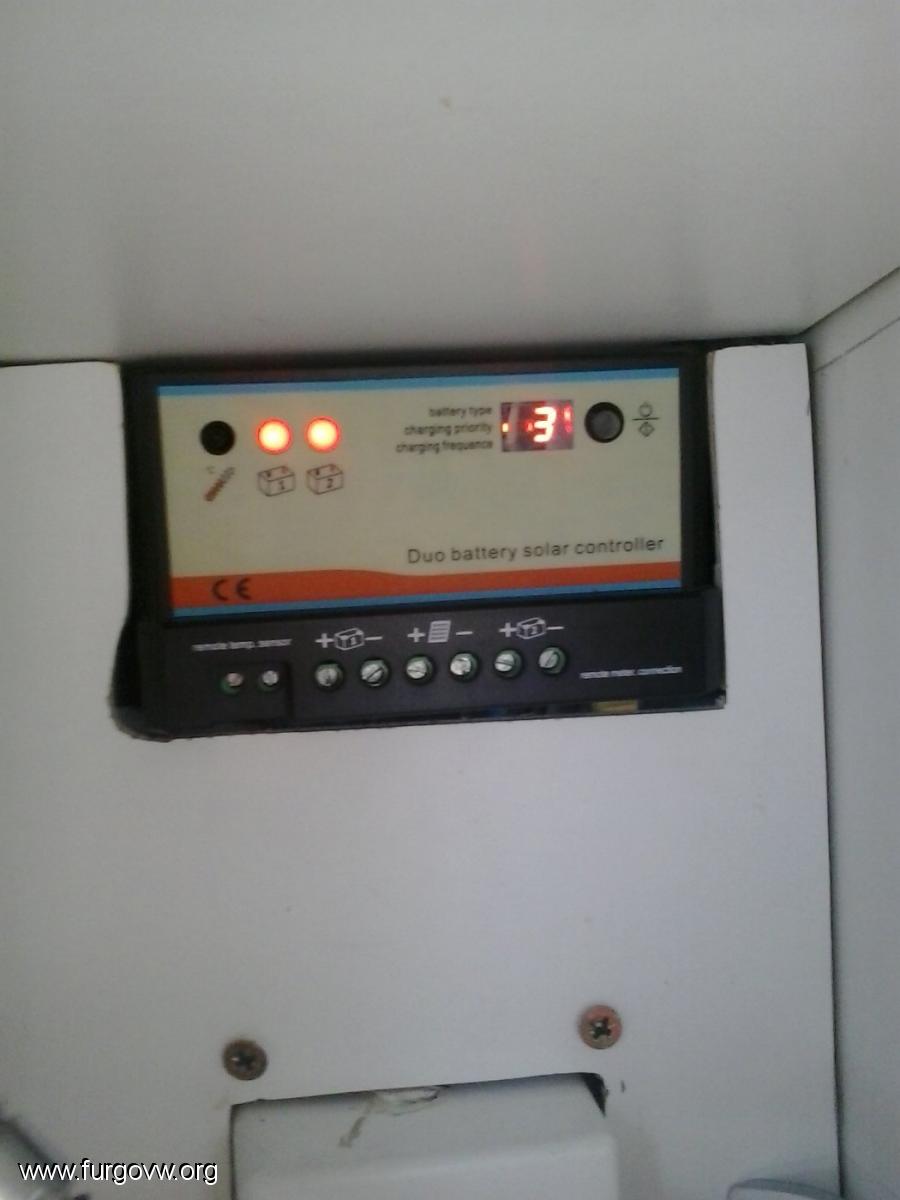

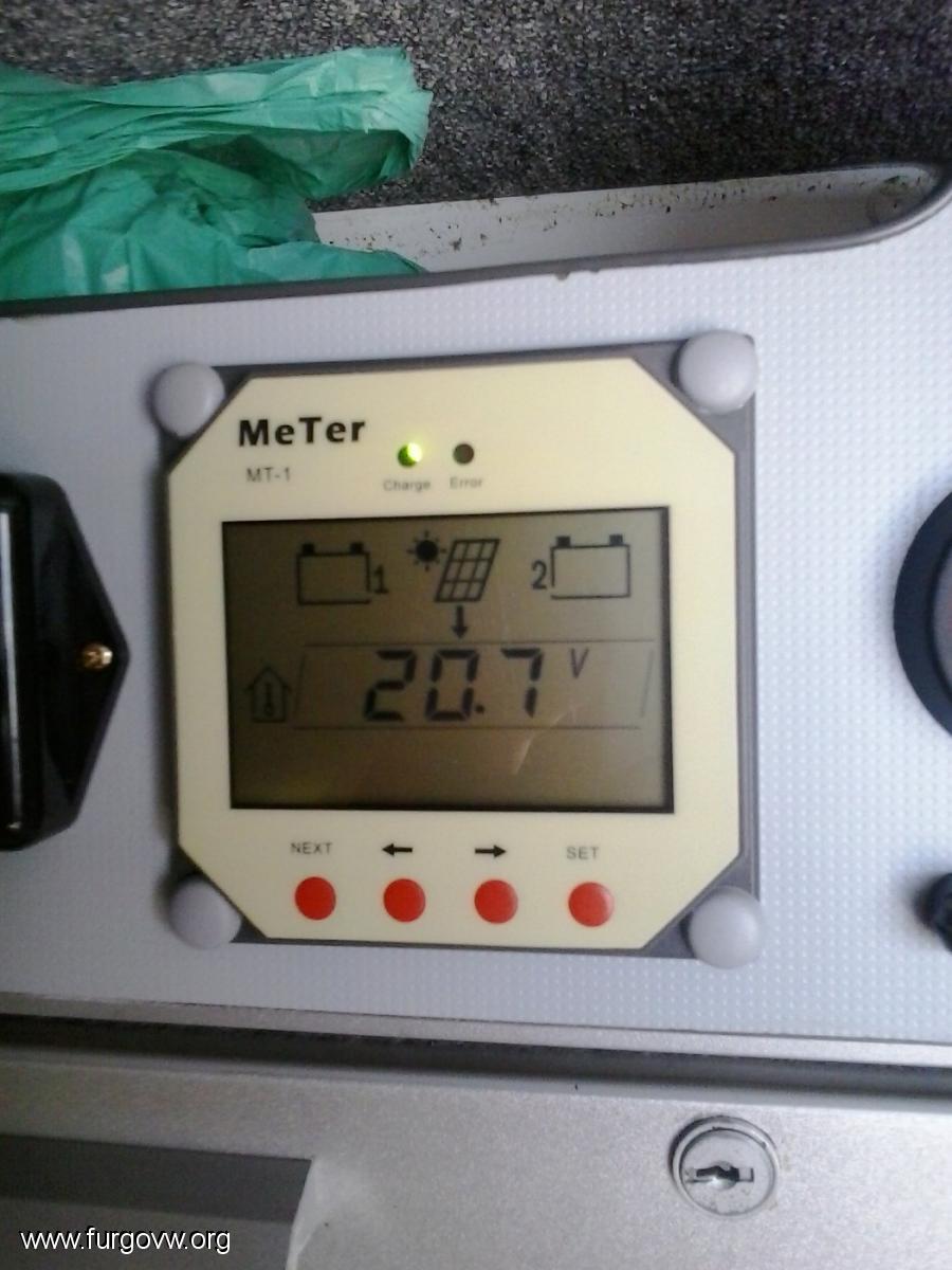

yo no tengo tu regulador solar. Es de otra marca, pero el número en el que lo llevo colocado es en el "0", porque todos los demás que me vienen son para que la placa siga funcionando un tiempo una vez que se va el sol (o algo así). Mira las instrucciones, aver si consigues deducir algo. En la mía la posición 0 pone "pure charger mode", que viene a ser que te carga cuando hay sol hasta que la batería está llena. Creo que no te he ayudado, pero lo he intentado  .confuso2 .confuso2 .confuso2.

el nasa lo tenias antes o lo tienes desde hace poco???? si es desde ahce poco, a ver si tienes mal puestas las conexiones, si lo has tenido siempre , y antes te funcionaba bien y  ahora te dice lo que te dice , solo tienes una solucion ,nuevas baterias, si las viejas son de acido y les has metido mucha tralla, pues ya sabes donde esta el plroblema.
