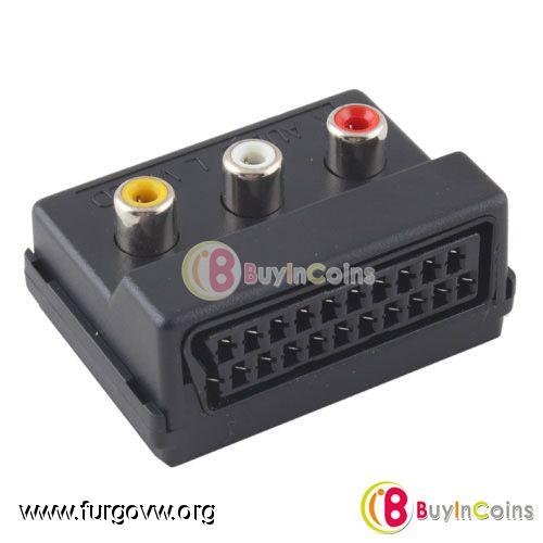

Ese aparato tiene entrada de antena y salida por euroconector (SCART), pero hay adaptadores para pasar de euroconector a salidas RCA de audio y vídeo, que supongo que serán tus entradas:
o ya con los cables metidos (fijate que el euroconector sea hembra, porque ahí tienes que enchufar el receptor de TDT):
También puedes hacerte el adaptador: no tiene nada de electrónica, sólo conocer las patas interesantes y un poco de práctica con el soldador:
Ya contarás cómo te va.
