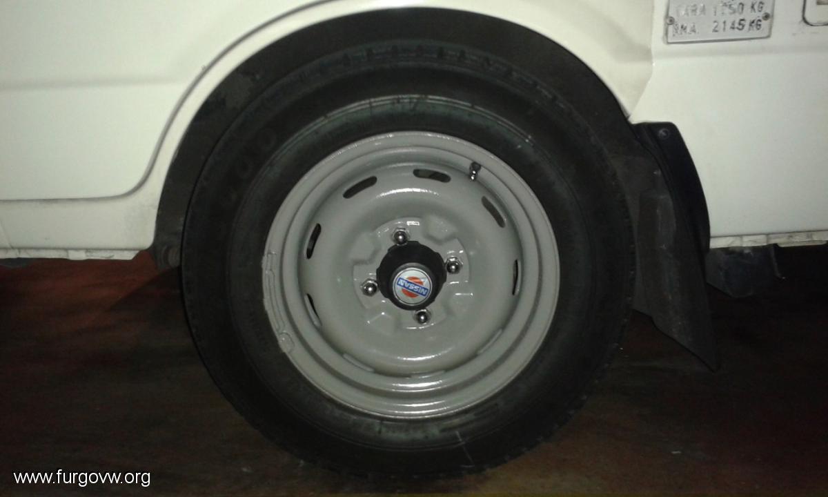

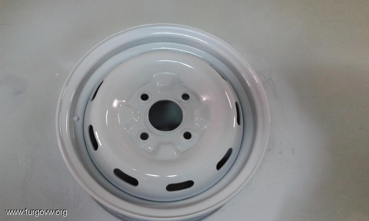

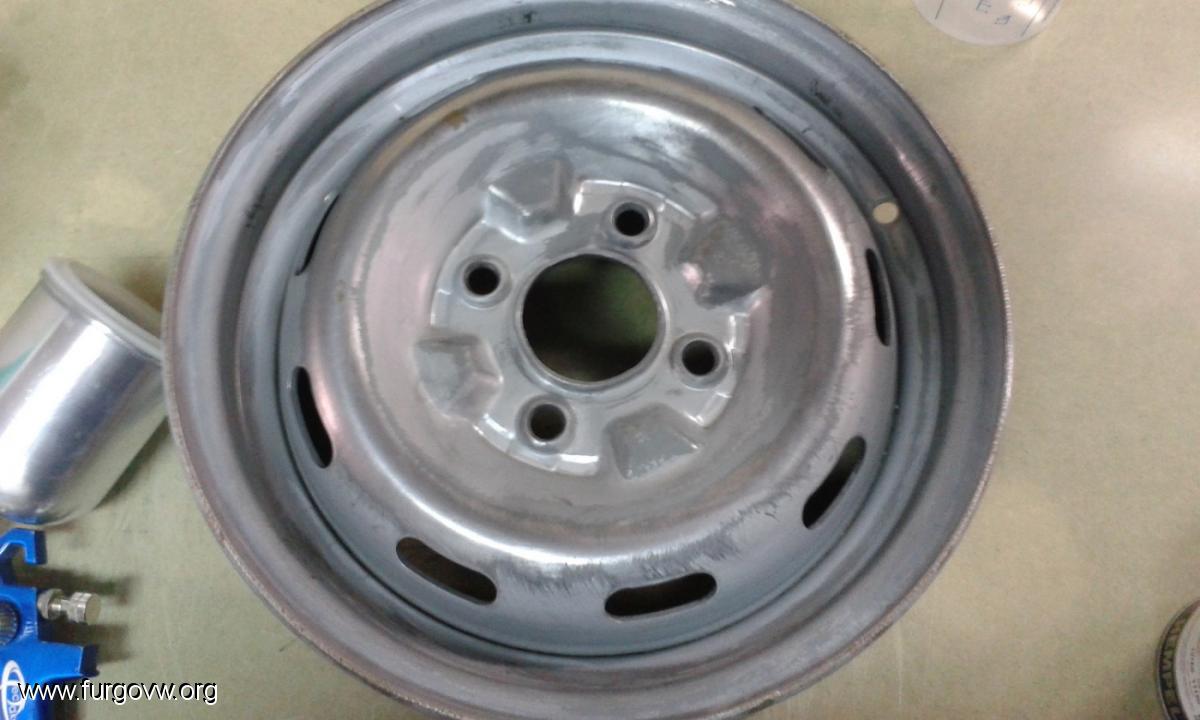

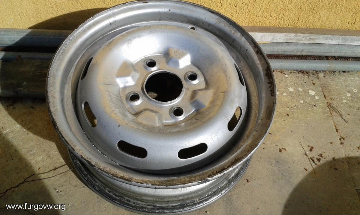

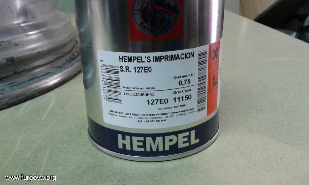

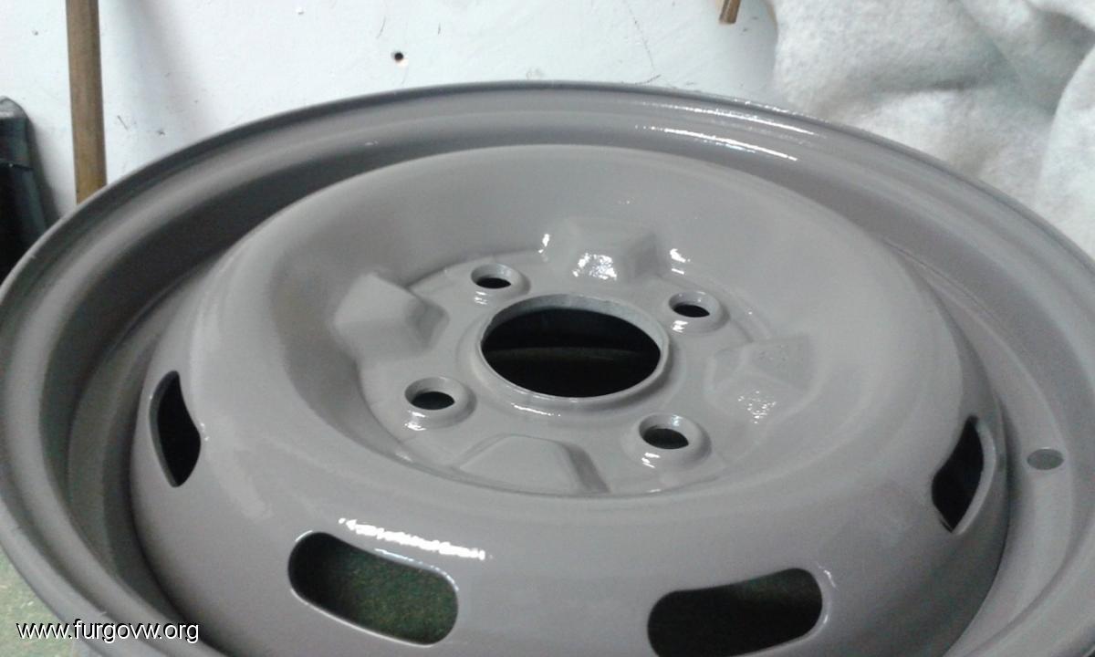

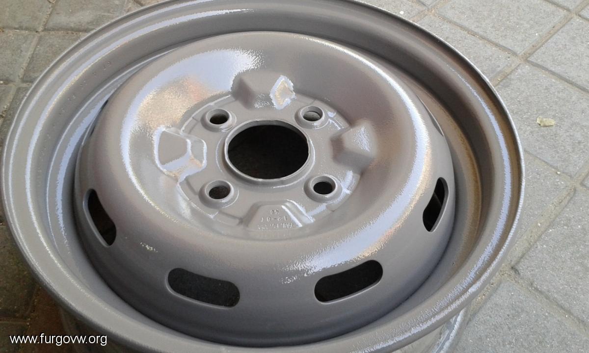

Muy buenas. Hace un tiempo pinté las llantas de mi Vanette con un spray de llantas y el resultado no fue bueno. De primeras no quité los neumáticos y al pintar quedaron churretes y después el color quedó demasiado plata y demasiado brillante. He quitado los neumáticos y me puse a lijar y a quitar toda la pintura hasta dejarlas en el hierro. Las limpié y las di dos manos de imprimación y después dos manos de pintura de poliuretano de dos componentes. He escogido un color lo más parecido al original y satinado porque no creo que le quede bien mucho brillo.

 .bien .bien Buen trabajo  .bien .bien Te ha quedado genial !!!!!!
