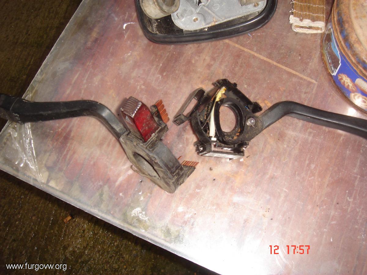

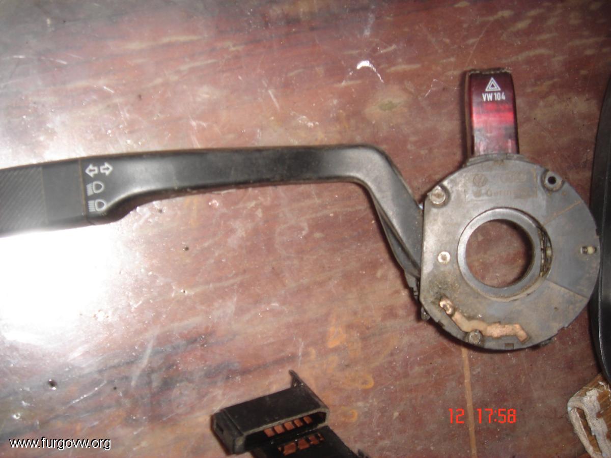

En mi T4 del 94, el botón de los 4 intermitentes está situado justo delante del cuadro, se me ha estropeado ya que no queda encajado y por lo tanto siempre están en funcionamiento los intermitentes de emergencia.
Mi duda es sí esta pieza se vende sóla ó va en conjunto con todos los mandos del resto de intermitentes?

Creo que va en conjunto, lo mejor si no quieres complicarte, tirar de desguace. Sino pues desconectar de ahí y poner otro interruptor en otro sitio. Yo, personalmente, haría lo primero.

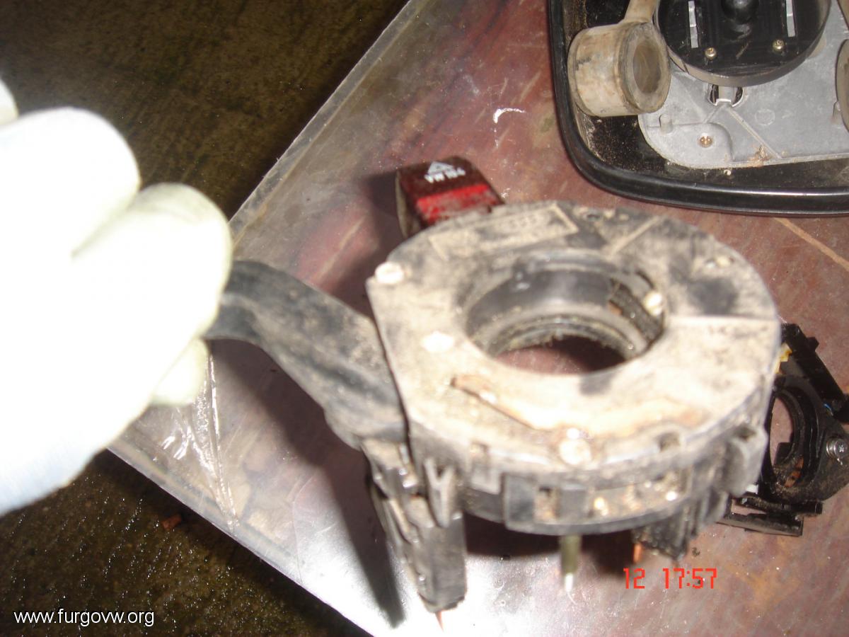

Se pude desmontar y montar de forma independiente pero no se vende suelto ( lo consulté en un foro). Se vende en conjunto con el mando izquierdo. La referencia del conjunto es --  701 953 513 01C --. Prueba en desmontarlo y limpiarlo o desguase.

ayer  he  enviado  a  un  forero  la  palanca de  luces  largas  y  viene  junto  con el  interruptor  de  warning  ,  ....  hablo  de  una  t4  1.900  año  95

Hola, googleando he visto este hilo y justamente me ha pasado a mi, en el desguace me han vendido en mando izquierdo con la luz (10 euros), al ponerno me di cuenta que no tenia el mismo tamaño la palanca y he desmontado el pulsador solo y ya esta funcionando.
