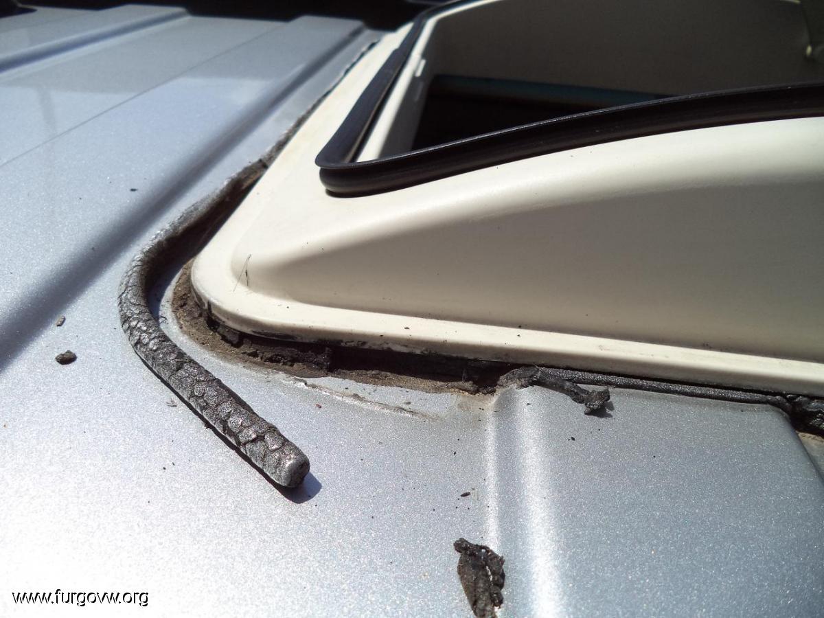

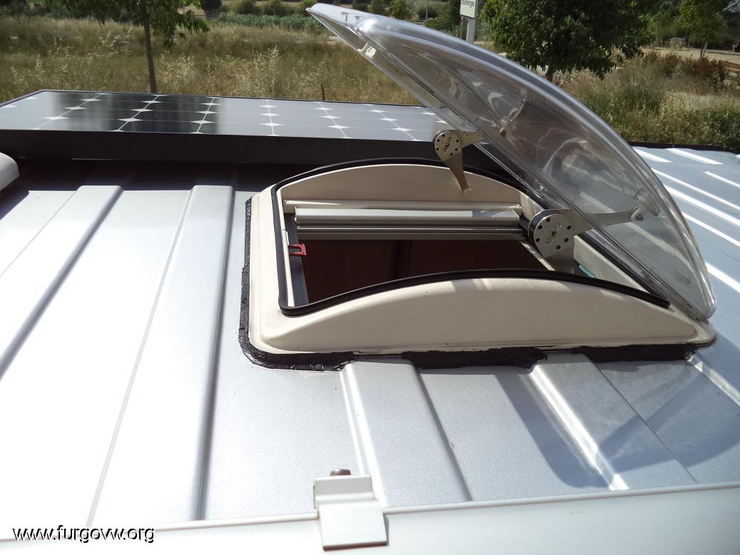

Por si te sirve,te pongo unas fotos de cómo está  montada en origen  la claraboya en mi furgo.En el interior hay masilla que está siempre blanda y por fuera hay un cordón.O sea que en tu caso deberías hacer algo similar.
El problema es que el cordón está reseco y despegado y ya me entra agua.
Aprovecho para preguntar yo también:
He pensado en quitar el cordón reseco (dejando la masilla interior)  y rellenar donde ahora está el cordón con masilla de poliuretano ó polimero ms.Alguien me puede decir si será buena solución? agarrará bien "masilla con masilla"?
o es mejor desmontar la claraboya,quityar toda la masilla,limpiar y" empezar de cero".?
gracias

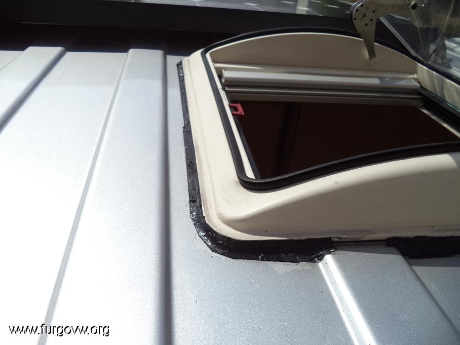

Al final me decidí por Polímero MS.concretamente en la ferretería compré Ceys MS TECH.
Lo puse el sábado y hoy con el cutter lo he retocado y he añadido algo más.Como en casi todo,la segunda vez queda mejor gracias a la experiencia de la primera.La clave está en usar el dedo bien mojado en agua jabonosa para extenderlo bien.en definitiva,lo recomiendo.
