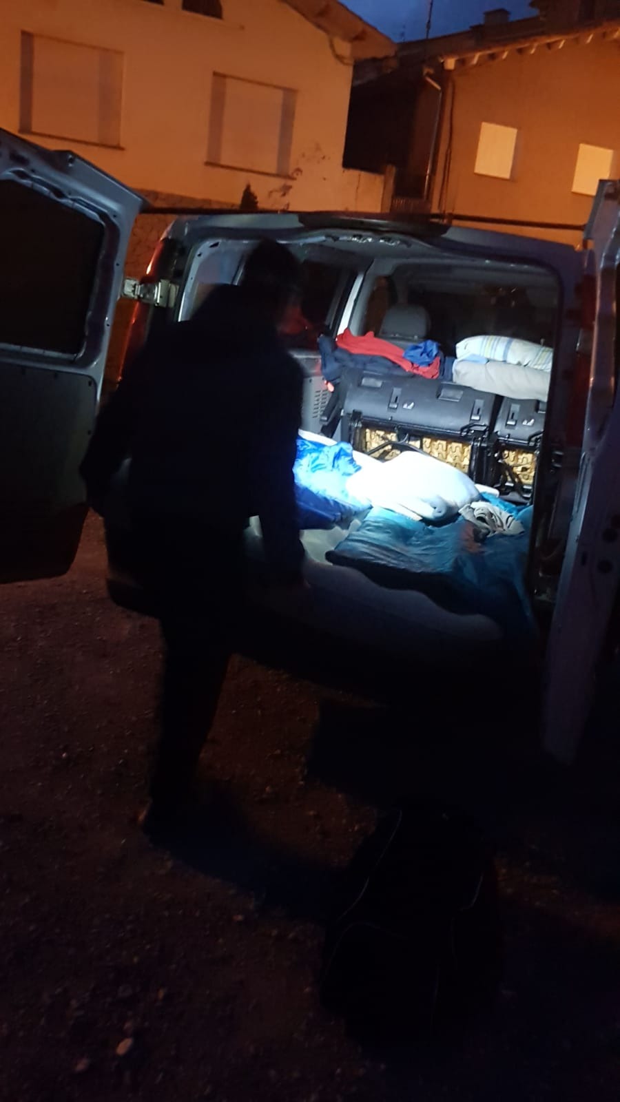

La primera vez que la utilice como camper, si se puede llamar así, hará 5 años y llevaba unos 80.000kms, tiramos un colchón del Decathlon en el suelo y a dormir.
Y con esta foto empezó todo...

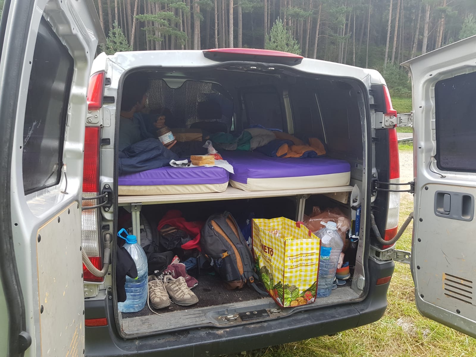

Ese verano hice un mueble con perfiles de aluminio, 3 maderas y 2 colchones viejos que teníamos por casa.
La verdad es que no estaba mal y pude hacer algunos viajes pero cuando llego el invierno, sin aislamiento ni nada la cosa cambió bastante y este proyecto se quedo un poco en el olvido.

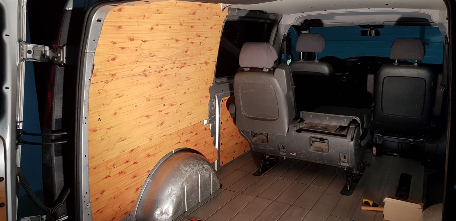

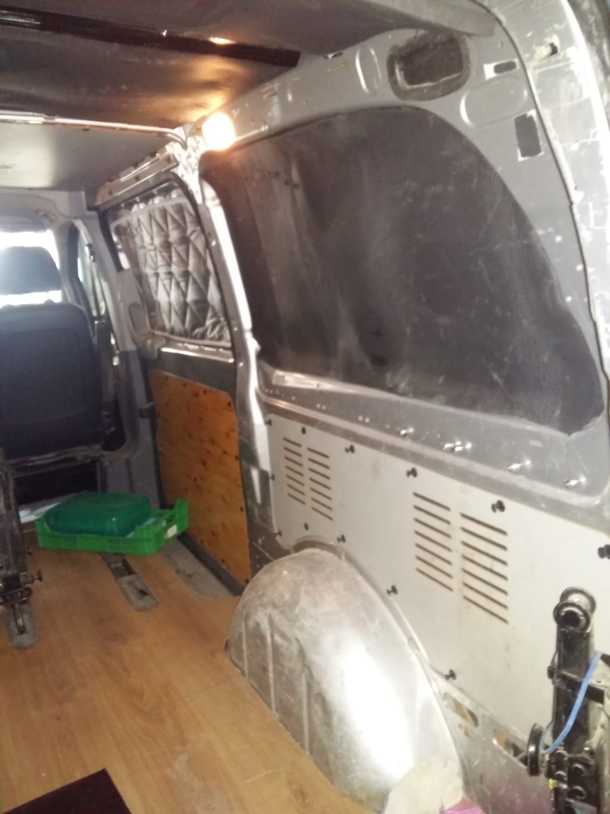

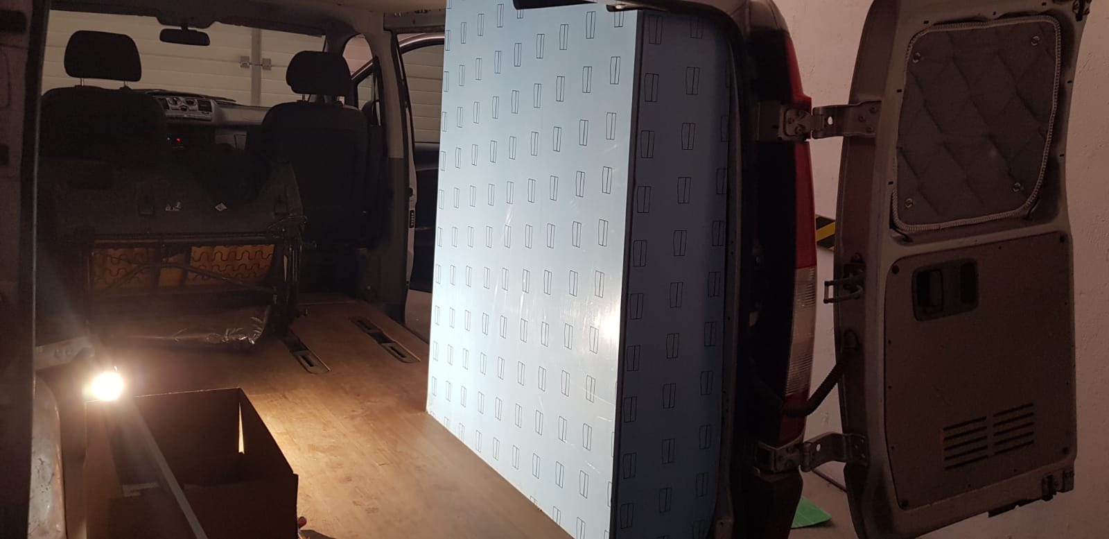

Empecé por el suelo y utilice un parquet viejo y, sin quitar el suelo original, lo ajuste a los anclajes de los asientos y bordes del suelo. También encontré Armaflex y aislé un poco los laterales y solo una parte del techo, ya que la otra llevaba una madera y no me atreví a sacarla. Me hice con unos aislantes térmicos para las ventanas traseras y la cabina.
Encontré unas planchas de aluminio con imitación madera y las utilicé para crear una especie de panelado en las puertas y parte trasera sin necesidad de realizar ningún agujero a la carrocería de la furgoneta. El problema de esas planchas era que aunque tenia el aislante, por los puentes térmicos con la chapa exterior, cuando hacia frio en el exterior este frio pasaba a dentro y cuando las tocabas ... Imaginaros.

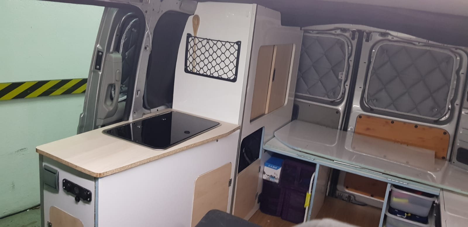

El siguiente paso fue la creación del mueble lateral. A diferencia de la mayoría de camperizaciones que he visto, en mi caso tuve que hacer el mueble en la parte derecha, ya que la banqueta de dos asientos se encuentra en la parte izquierda y quería mantener como mínimo 4 plazas para viajar. Así que opté por eliminar la plaza individual que se encuentra en la parte derecha y allí poner el mueble armario-cocina.
Para la realización del mueble no he utilizado madera sino una especie de panel formado por una capa de aluminio de 0,5mm, un panel de espuma de 14mm y otra plancha de aluminio de 0,5mm. La principal ventaja de este material es su reducido peso, una misma persona puede levantar todo el conjunto sin apenas esfuerzo, su bajo coste, ya que estaba por casa ;D ;D ;D y lo que al principio era una ventaja con el paso del tiempo y los kms se volvió una desventaja y es la facilidad de unión mediante tornillos rosca-chapa y escuadras, por que digo eso? pues porque con las vibraciones de la conducción y como solo tiene 0,5mm para hacer la rosca pues si no quedaban bien sujetos, al final saltaban. Y después de más o menos 3 meses de empezar este fue el resultado...
Los muebles iban sujetos a los laterales de la furgo mediante tuercas remachadas que ya llevaba la propia furgo de serie y la verdad es que no se movía nada de nada. Utilicé unos colchones del Ikea de esos de cuna de bebé y son super cómodos, llevan unas fundas así que muy fáciles de limpiar. También me hice con una cocina de la marca Can con un fuego y fregadero. Hice la instalación de la segunda batería con una batería reciclada de un coche y la verdad que me ha funcionado super bien, estar 3 días parado con la nevera encendida y cargando móviles y ha aguantado super bien. También puse las bases giratorias de Scopema y una mesa que se situaba entre los asientos y también se podía poner en el exterior. Pues con esta distribución empecé mi viaje por el Pirineo.

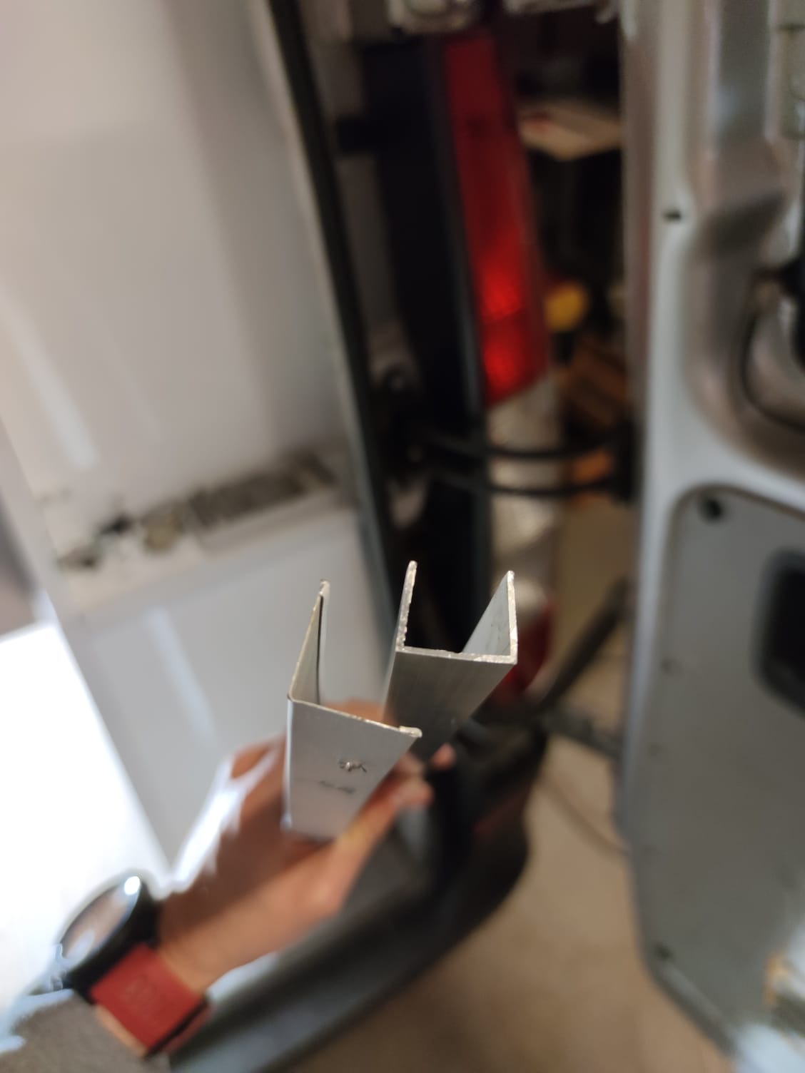

Yo con un panel parecido pero en vez de espuma lo de en medio es tipo plástico y se llama alucoil el panel quiero hacerle el cajón para las baterías en los bajos de la furgo. Reforzaremos las esquinas con perfil para que aguante bien el peso
La cabra que salta
Correcto Karpintxiki, yo he utilizado estos dos perfiles, uno en forma de "L" y otro en forma de "U".
Para rematar los muebles he utilizado el tipico perfil del leroy de plastico para los bordes.
