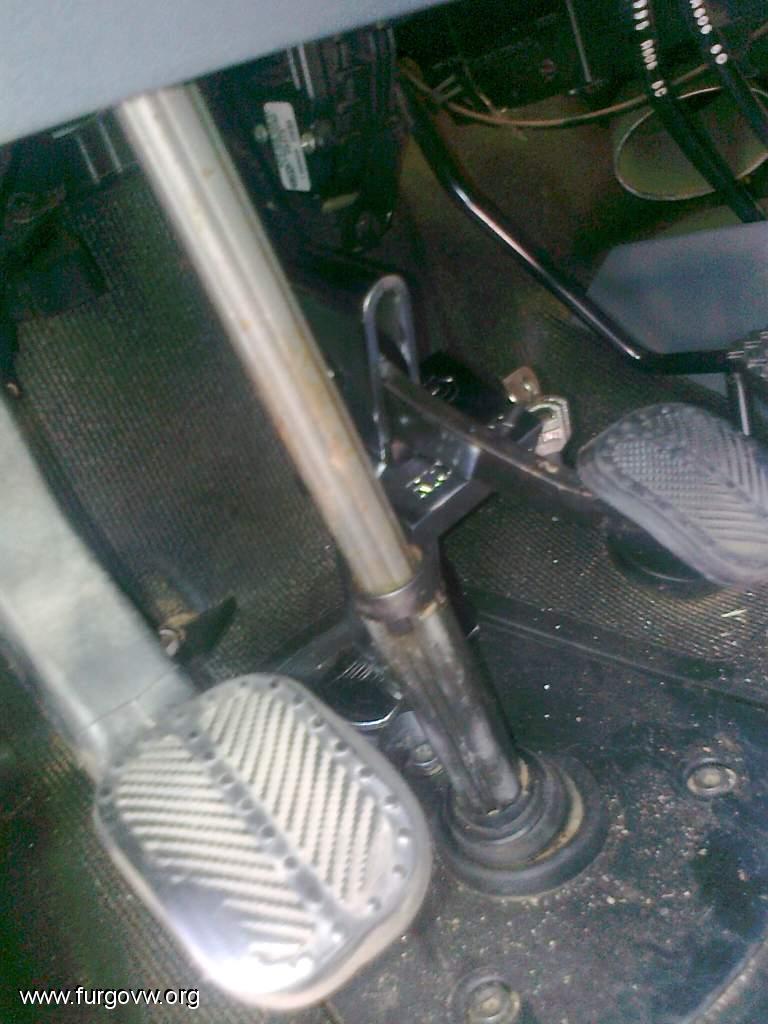

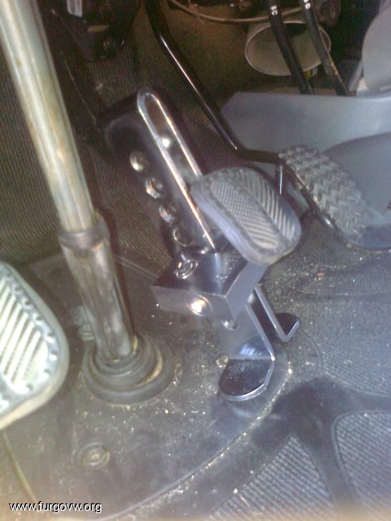

Bueno, pues ya esta en casa y lo he estado probando. Las pruebas lógicamente solo son exactas en las Ducato, Boxer, Jumper anteriores al 2006, en otras furgonetas habría que probarlo.

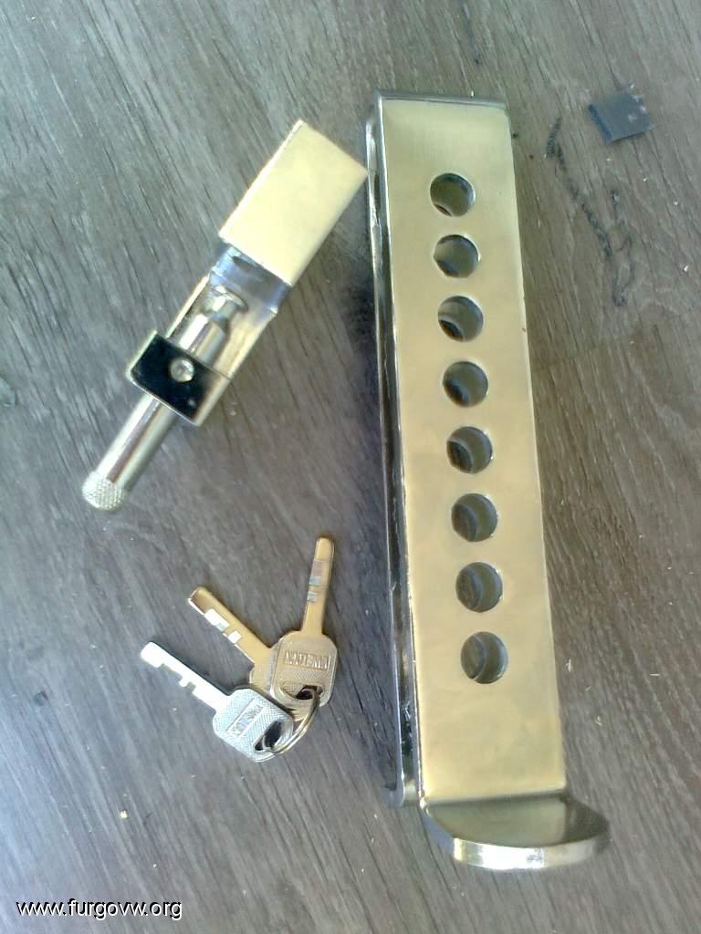

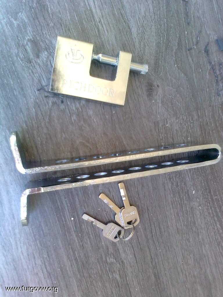

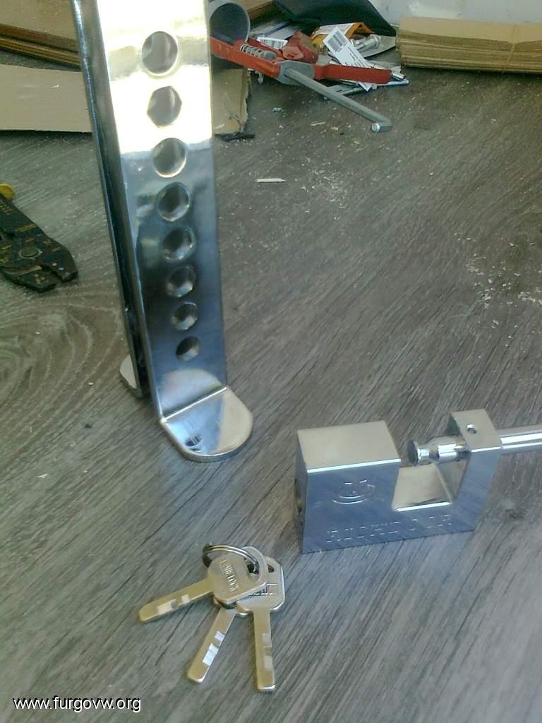

Lo primero la calidad de construcción. No es acero forjado ni cementado ni nada parecido, incluso es posible que no este ni templado, es una pletina de acero niquelada, y viendo los agujeros se nota que no están echos con taladro si no troquelados con prensa, así que la dureza del material queda muy en entredicho.
El candado es del mismo material, buena apariencia pero si le metes la sierra...canta.
La cerradura es pasable, cumple su función pero el sistema no permite muchas combinaciones, tiene cinco muescas que pueden ocupar tres posiciones cada una lo que no da mucho de si, si se popularizase es posible que encontrásemos juegos de llaves repetidos.

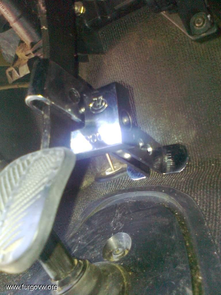

Su posición una vez instalado hace difícil verlo, hay que fijarse con atención, y de noche habría que iluminar el interior de la furgo para verlo, es poco disuasorio.

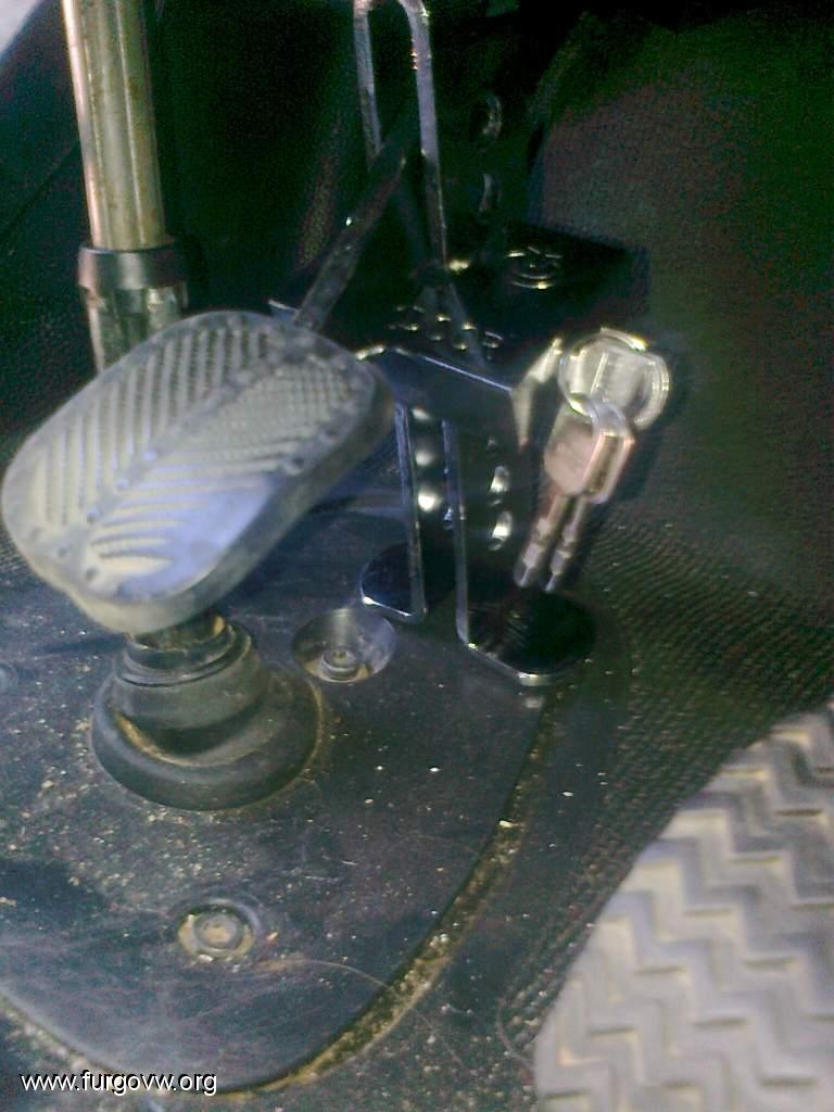

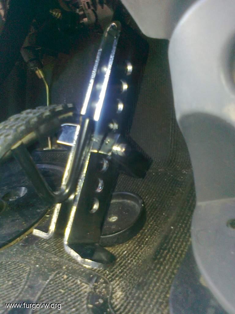

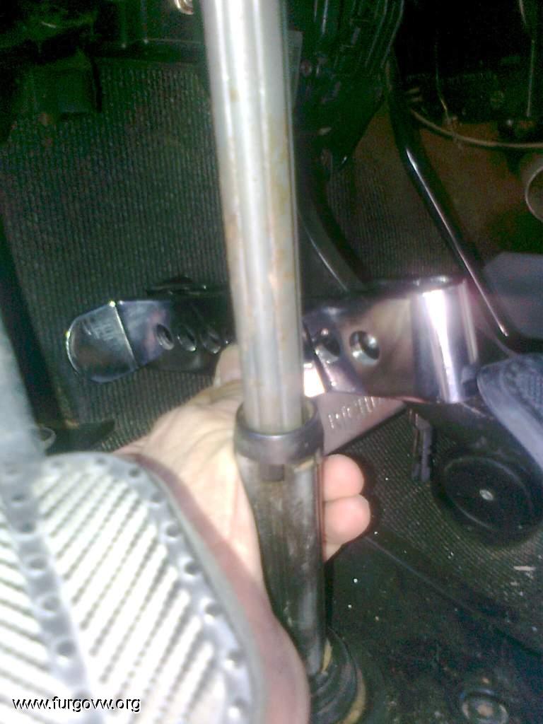

Una vez dicho lo malo, vamos con lo positivo. Bloquea perfectamente tanto en la posición del pedal del freno como en la del pedal del acelerador, dejando inutilizado el pedal donde lo hayamos colocado, no hay posibilidad de girarlo o moverlo a ningún ángulo que permita el movimiento del pedal.
Su ubicación hace muy difícil manipularlo, ya sea para forzar la cerradura como para cortarlo, no hay espacio físico para trabajar en el y a pesar de la poca calidad del material calculo que seria necesarios unos 40 minutos para cortarlo por el punto mas débil, lo que si se combina con una alarma por ejemplo pues hace difícil el robo.
Es pequeño, fácil de guardar y fácil de poner y quitar.
Resumiendo, no es el antirrobo definitivo, ni siquiera confiaría en el como único sistema antirrobo, pero desde luego va a complicarle la vida al ladrón, si lo usamos junto con otro/s sistemas tiene su utilidad, sobre todo por el bajo coste que tiene.

Muy buena prueba  .palmas y la verdad que da pie a posibles mejoras, ahora que tenemos mas claro  .fotografo con tu prueba las posibilidades, y quiero aportar una mejora, para saber vuestra opinion,........es un candado
( ARMOURED90DOBLE )que ajusta mas aun y tiene mas calidad ¿que opinais?.......................su precio son unos 35euros, igual buscando precios y suministradores podemos realizar una compra conjunta basada en esta idea pero mejorando la calidad y con un buen precio,.es cuestion de ir aportando ideas y opiniones
