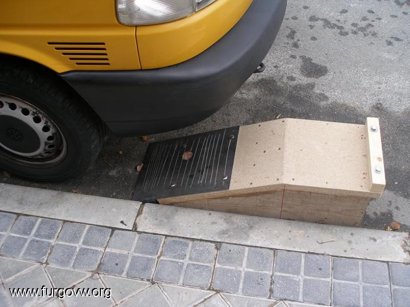

lamarilla
Yo me curre estas con unos restos de aglomerado de tres centimetros de grueso
viano
Cita de: lamarilla en Abril 13, 2014, 20:00:42 pm
Y te vino de lujo la pendiente de tu calle para acceder mejor al cárter del motor.  :)
jaimitum
Yo tengo de hace tiempo unas fabricadas con una traviesa de ferrocarril,
un corte con la motosierra para hacer la rampa y listo.
Imposible romperlas  .meparto .meparto
lamarilla
La verdad es que si la furgo queda a nivel,una gozada para cuando cambio el aceite
