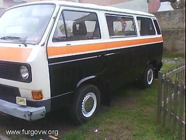

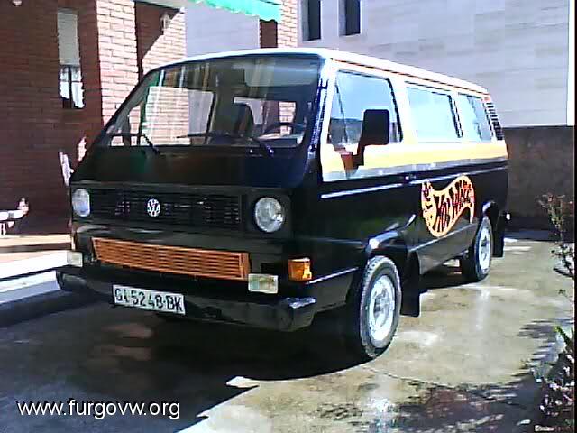

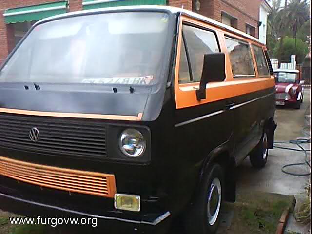

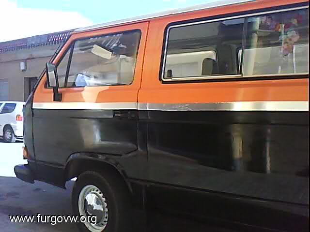

pues yo nunca he pintado graffitys,y mi tecnica de pintado tampoco es mu buena,pero despues de pedir presupuesto en varios sitios y ver que no bajaba de los 2000€>,decidi yir a el leroymerlin y hay sprays(rally car,o auto rally)no me acuerdo que son para coche los hay con metalizado,mate,brillante ha unos 8€ y con unos 120€,la pinto cada año si hace falta ;D
aaahhh!!! el naranja mio es satinado pastel y si se queda todo marcado ;)

Muy chula la furgo, Mini. ;D. Por cierto, tambien hay en spray laca transparente para rematar la faena y darle mejor acabado. Yo la use en un casco que me aerografiaron y el resultado fue muy bueno.
