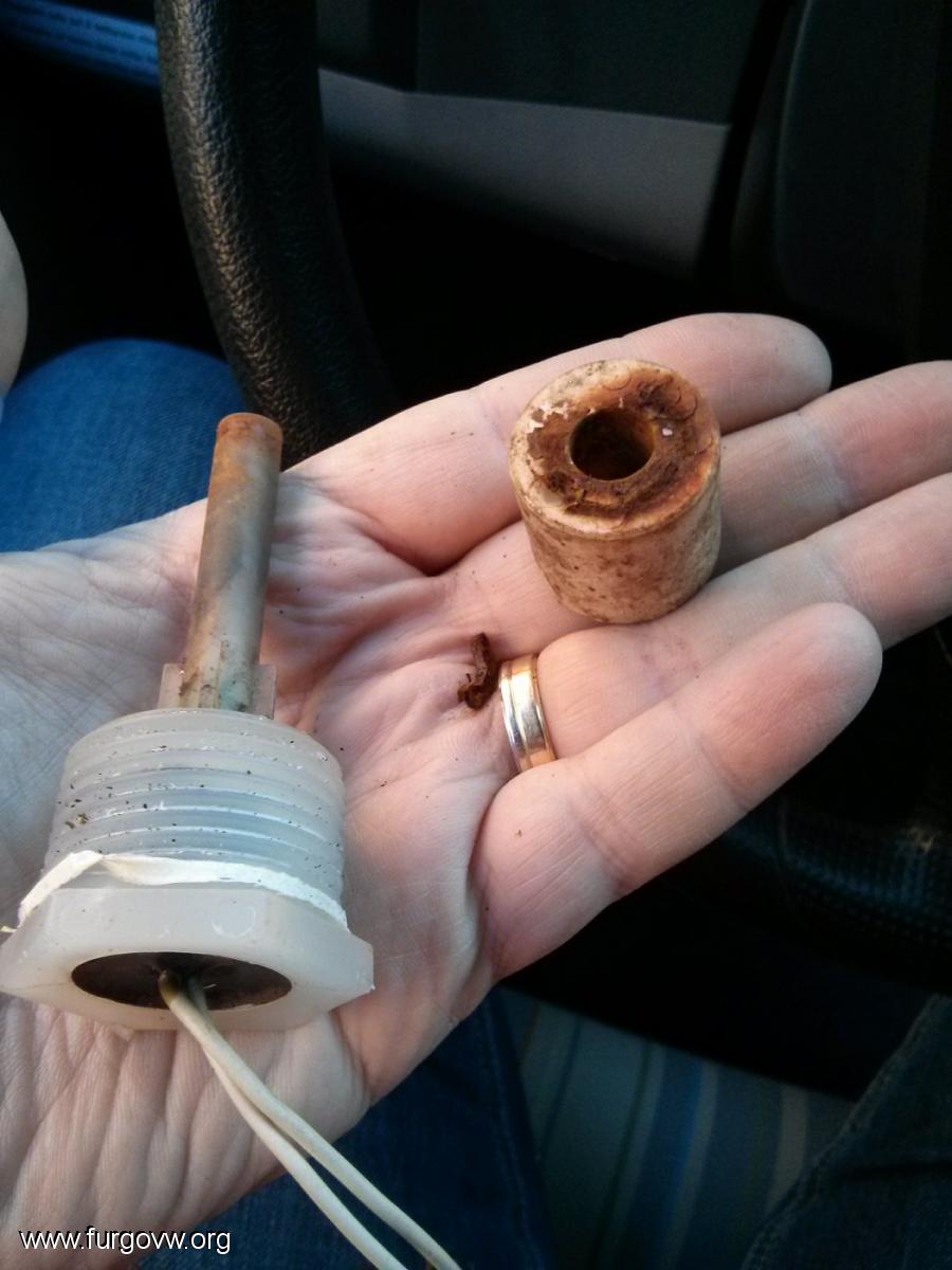

Pues creo que ya he encontrado la averia... (No marcaba el nivel)...
No estaba sucio... Esta ultra destruido.
Habra que comprar el recambio...  ;D

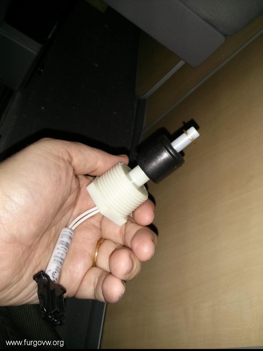

Ayer fuí a buscar el recambio. Y la verdad, nuevo tiene otra pinta completamente diferente... jejej

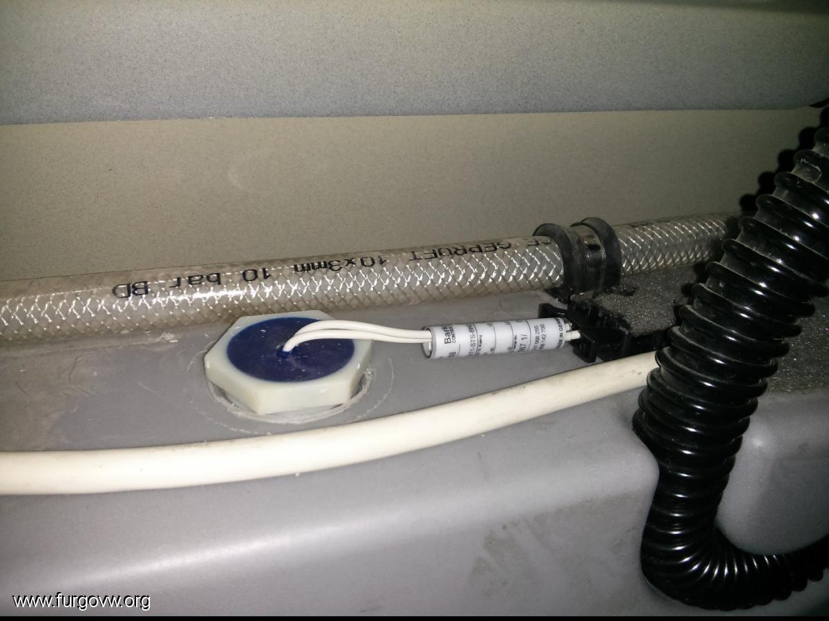

La "reparación" no tiene mucho secreto, se vuelve a enroscar el sensor en el depósito, conectamos los cables...

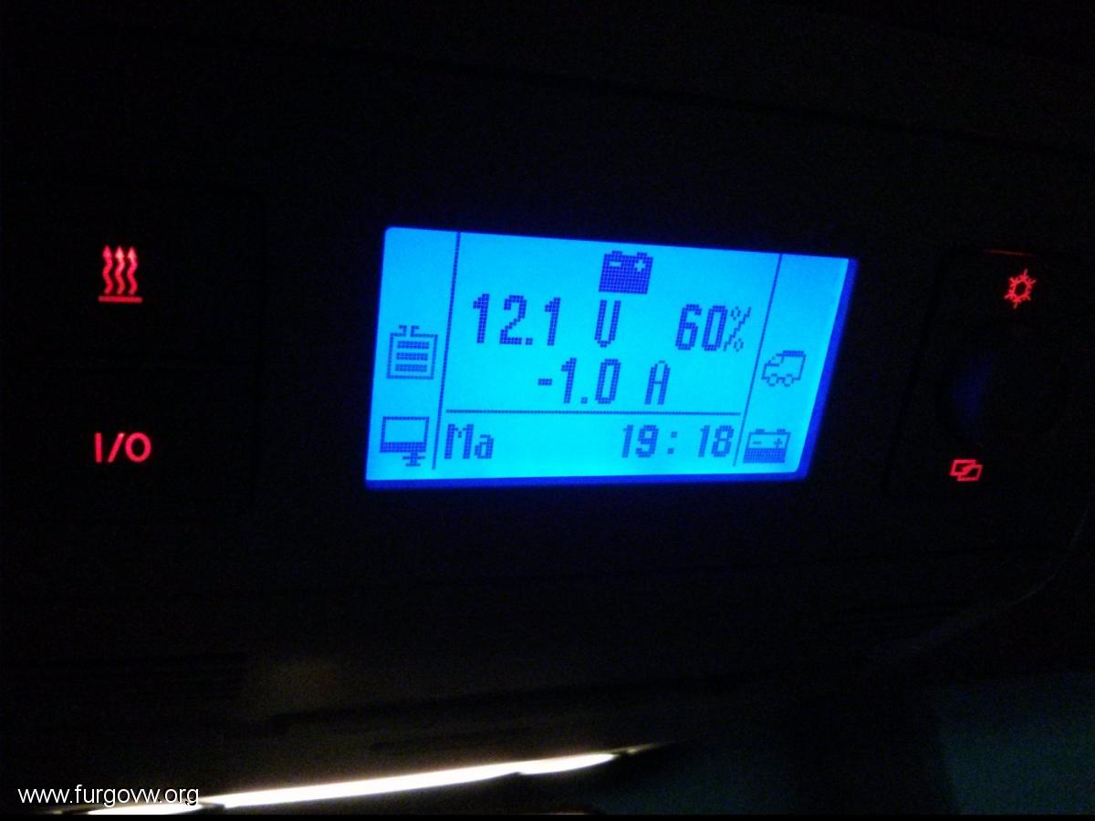

Y ahora la centralita vuelve a mostrar el nivel correcto de aguas sucias...
El pvp de la pieza ronda los 40€.
