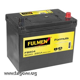

Con los síntomas que dices miraria la bateria.
En estaciones frias padecen un poco y pudiera ser que den los 12v pero el amperaje necesario para tirar del motor de arranque que puntualmente necesita chicha para moverlo todo. Ten por cuenta también que los motores diesel tienen mayor compresión y por lo tanto necesitan de un motor de arranque sano y una batería decente.
Para salir de dudas probaria también de llevarme unas pinzas, si conlas dos masas juntas arancas es bateria fijo.

también puede ser un consumo eléctrico muy bestia que tire del alternador y este frene el giro del motor notándose más en frío, las de unos 70AH no dan problema... fíjate en la corriente de arranque que tenga 400A o mas
