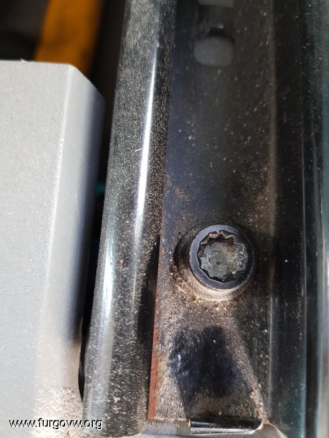

Buenas he leido algunos post sobre el cambio de baterias y nadie tiene el problema de sacar la segunda bateria debajo del asiento del conductor, he mirado que hay ke desmontar el asiento pero hay un tornillo de 12 picos que me dicen en todos lados que solo tienen la herramienta en el concesionario VW . Teneis alguno el mismo problema? Se puede usar una llave torx? Tambien intente sacarla por el hueco haciendo el asiento para delante pero no cabe por medio centimetro.
JP-T4
Hola, son puntas tipo xzn, no tendrás problema en conseguirlas.
Saludos!
puamix
pedidas estan en amazon gracias ;)
