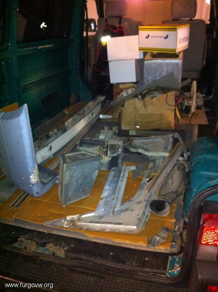

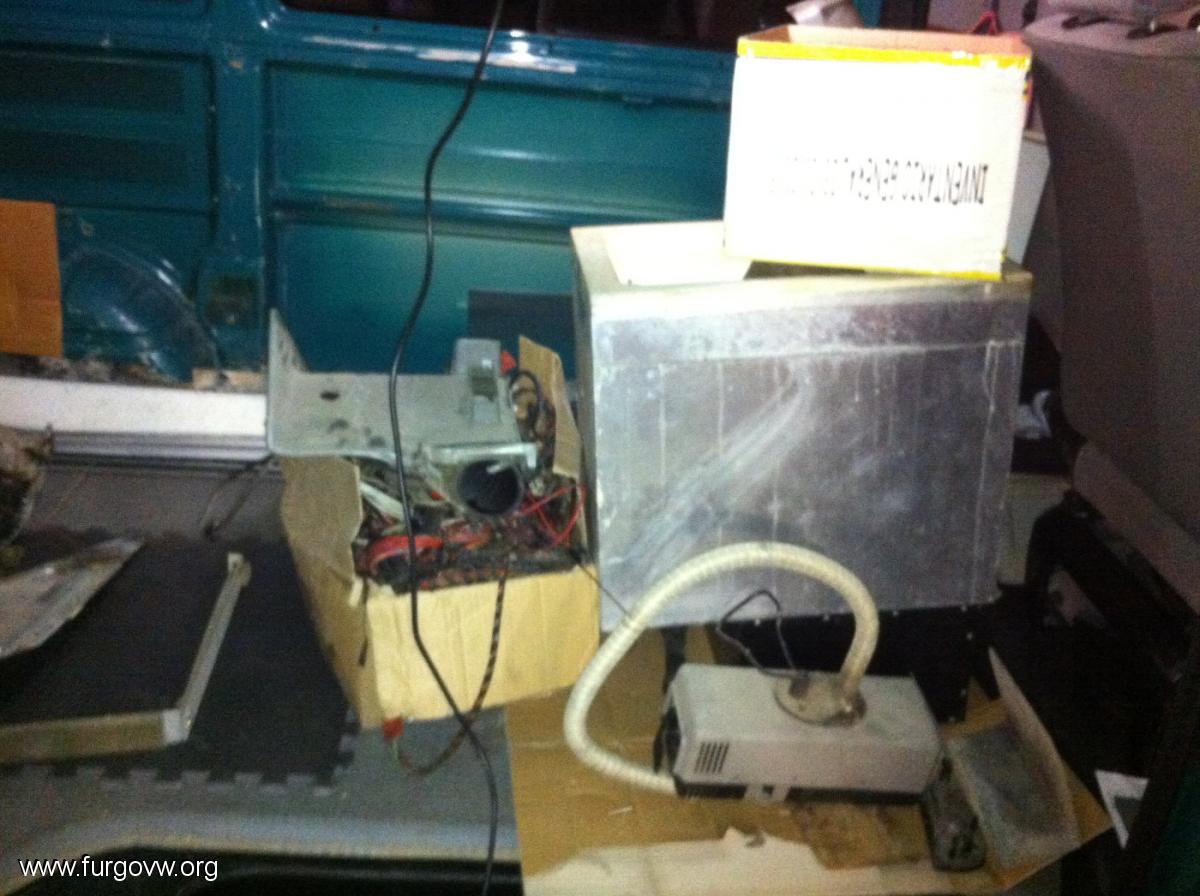

aqui algunas de las piezas

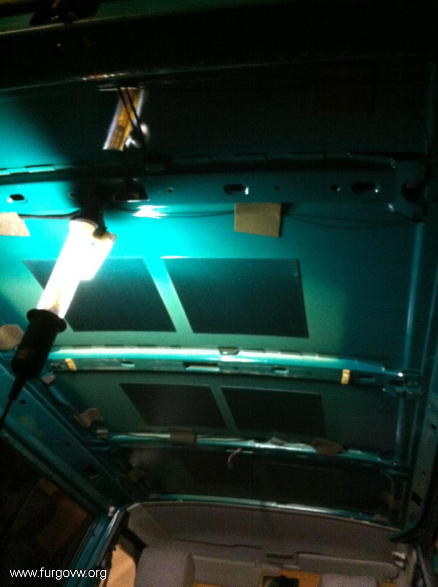

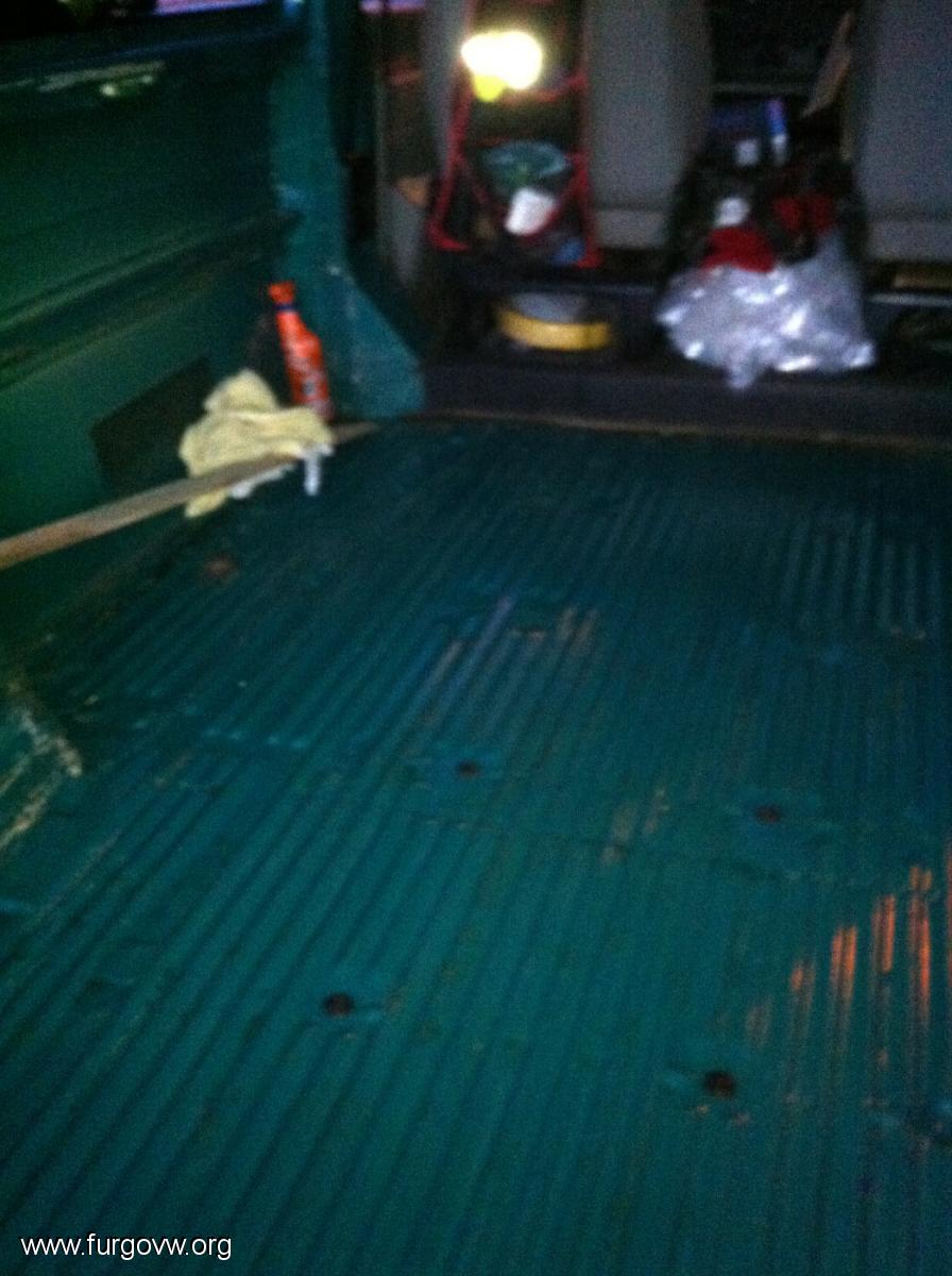

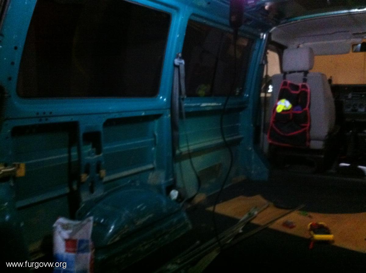

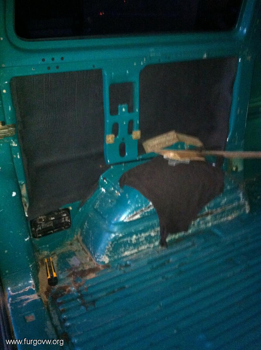

Lo primero que he hecho es desmontar los asientos traseros,quitar el suelo de goma (esta practicamente nuevo)
y todos los paneles laterales guarnecidos y techo.
Lo primero a sido limpiar bien que aunque el suelo estuviera nuevo habia mierda buffff.....
Primero quitar toda la mierda y despues limpiar con acetona para aislar con armaflex de 20mm
No he terminado de aislar,quedan las puertas delanteras,pasos de rueda y demas huequitos.
Las puertas traseras no las voy a aislar ya que tengo pensado montar un porton en cuanto consiga las dos bisagras.

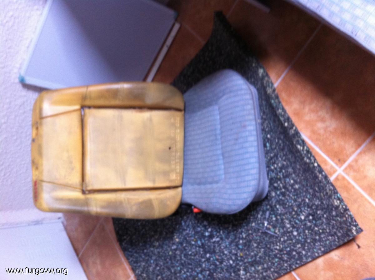

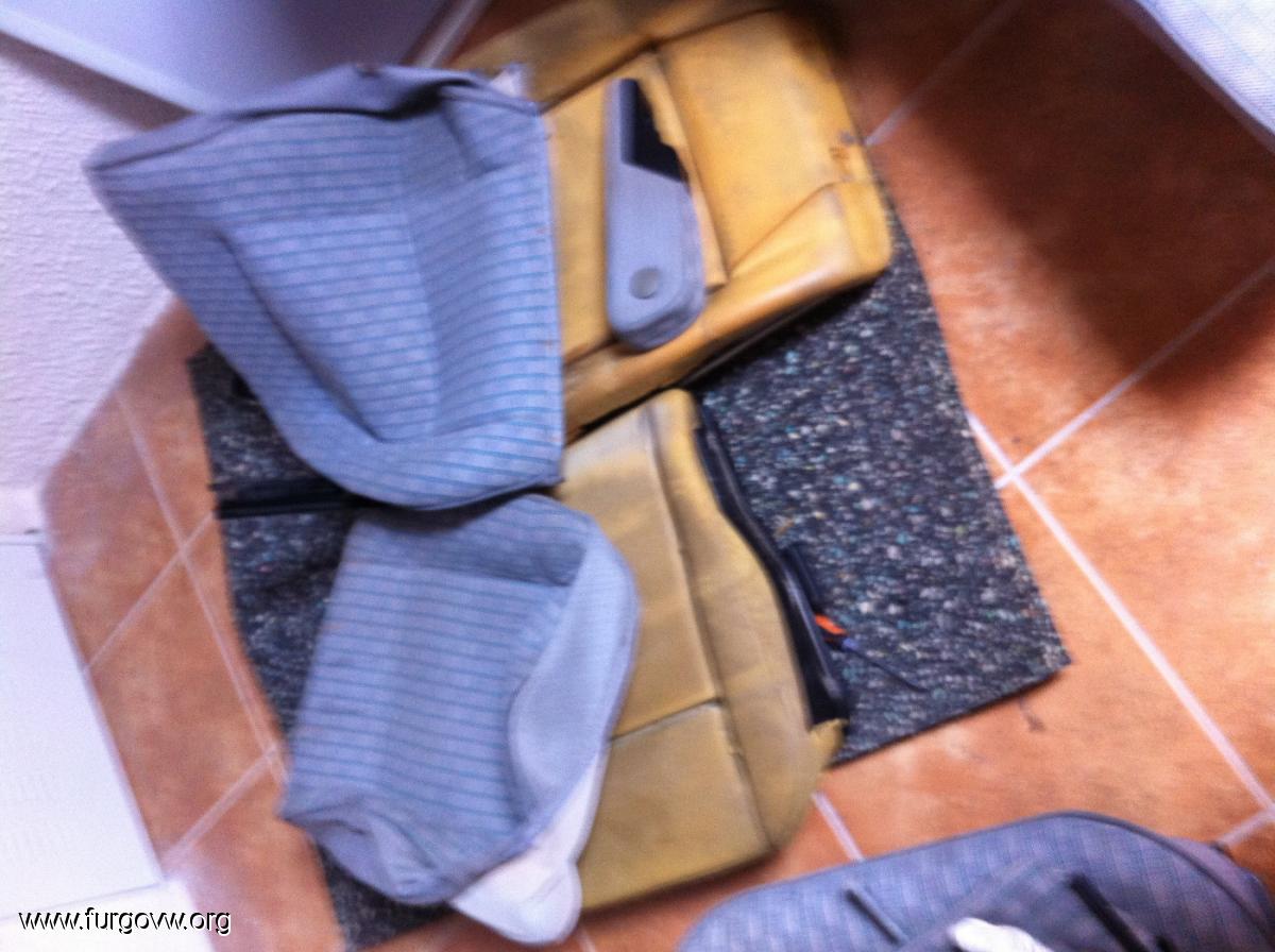

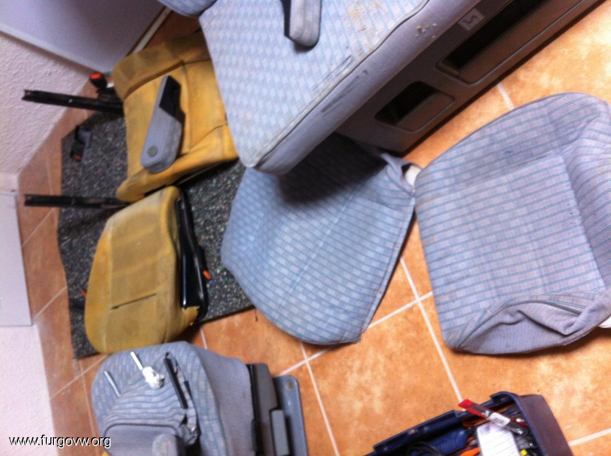

Como el interior que he conseguido de california parecia que habia vivido una familia de gitanos rumanos pues pense que desmontar la tapiceria para meterla en la lavadora sera lo bueno.
Pues solo desmonte uno y el otro lo limpie con agua y amoniaco ya que es un trabajo de chinos sacar las fundas no quise liarme a kitar todas.
El resultado ha sido muy bueno ,el de lavadora mejor.

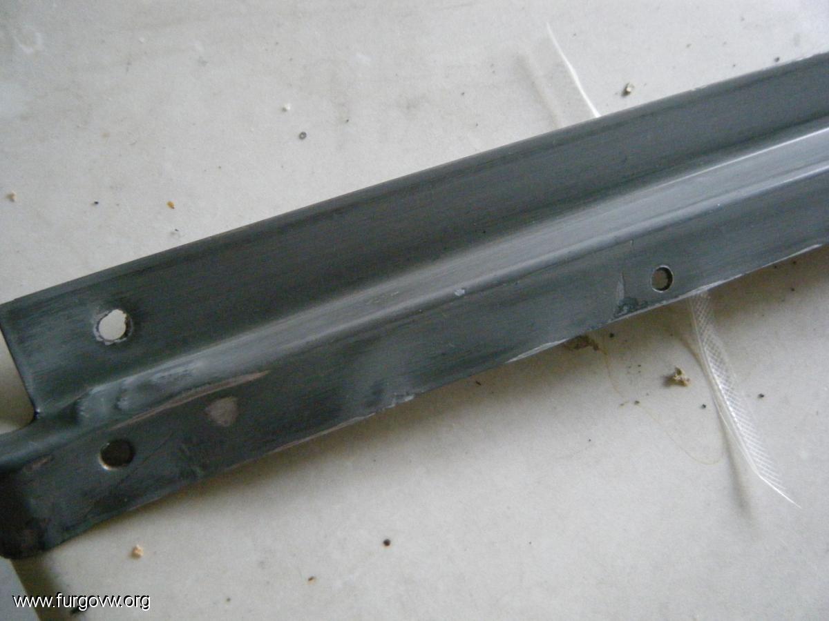

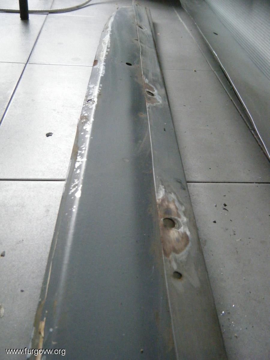

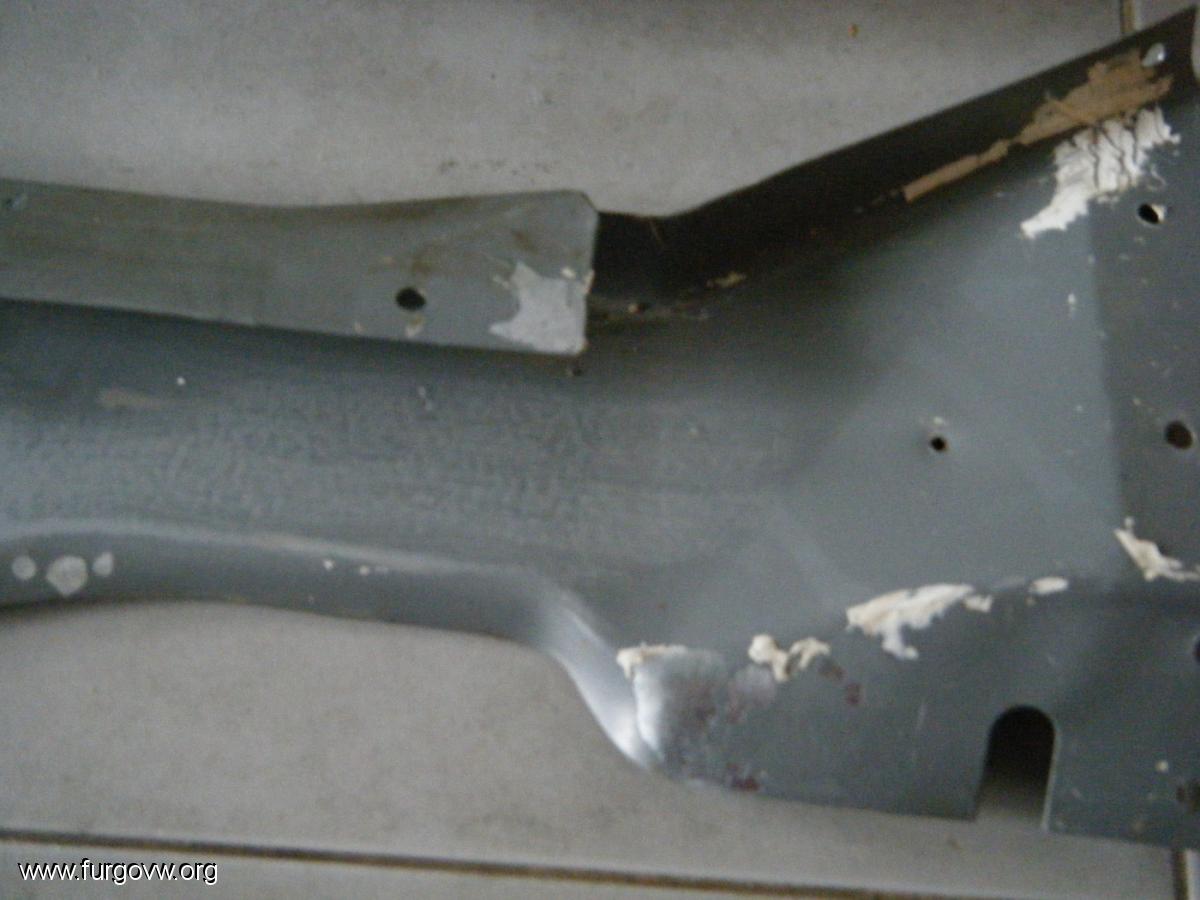

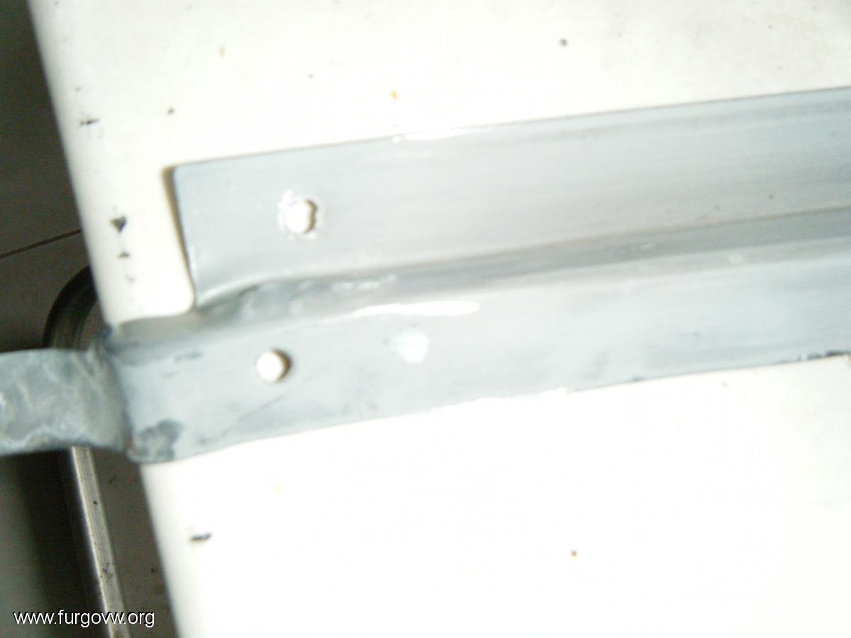

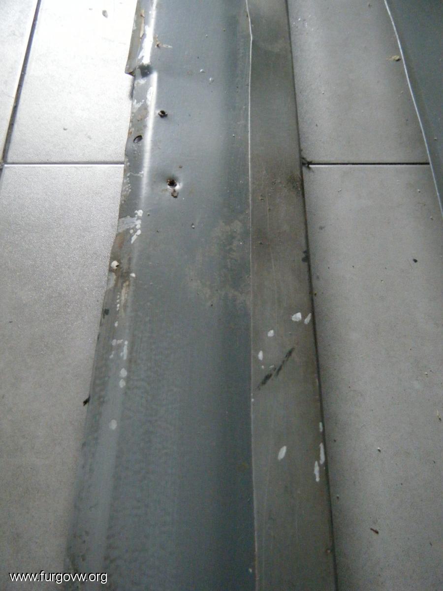

Ahora estoy limpiando los soportes del techo elevable y dejandolos bien para ponerlos esta semana aprovechando que tengo fiesta.
Estaban llenos de sika y encima tenian zonas como quemadas de calenton para despegarlas y la pintura no estaba muy bien.
como se ve en las fotos le hace falta una manita de pintura.
Primero le he pasado una lija de 100 y despues una de 400 para dejarlas mas finas
y tenia duda entre pintalas con esto, aunque no se como de fino será el acabado
o darle con spray del mismo tono
tambien tenia pensado lijar los pasos de rueda y repintarlos,por sanear.
Que me recomendais???

Interesante le proyecto que te llevas entre manos. Se nota que lo has cogido con ganas, así que seguro que te queda genial. Ya irás poniendo fotos y eso ;)
En cuanto a pintura o spray... no sé si será como pintar madera pero si es así yo optaría por pintura, que tras varias pasadas pintar-lijar se queda de PM.

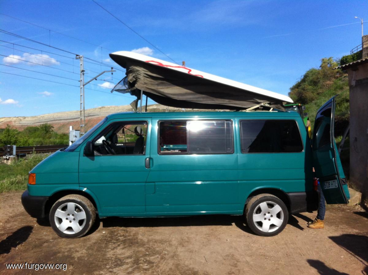

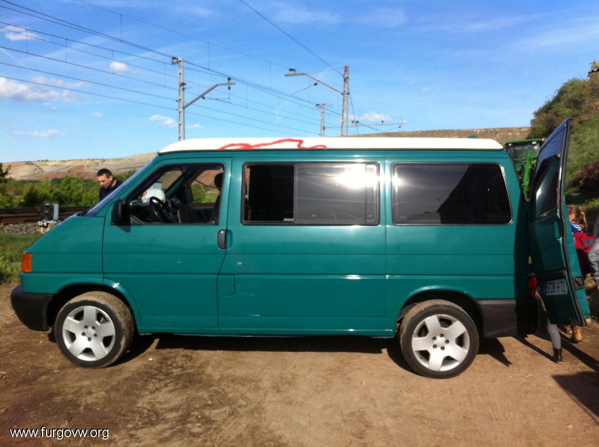

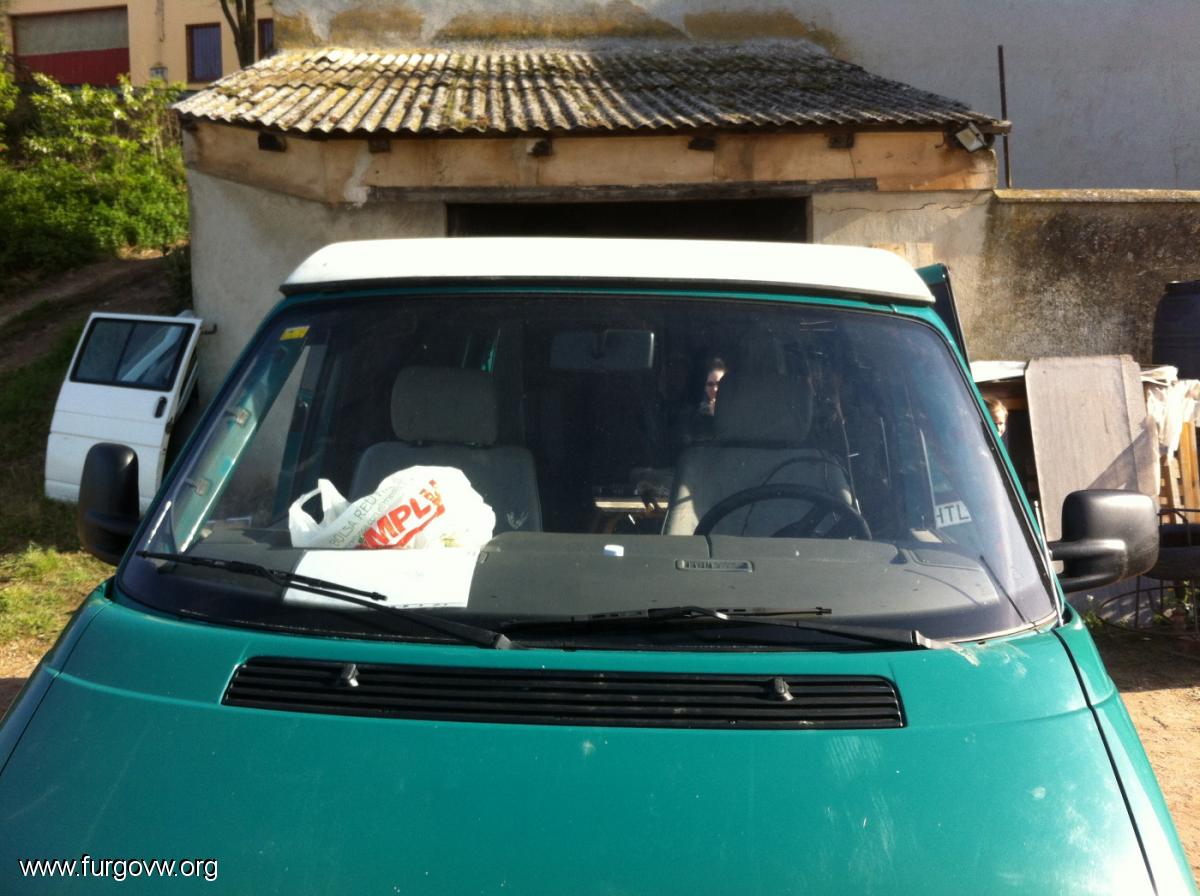

pues hoy mismo le hemos estado instalando el techo elevable y a falta de poner los remaches roscados pk se nos ha partido la remachadora,espero terminarla mañana.La lona es un tema aparte porque esta podrida y rota.
no tengo las fotos aki pero este finde si puedo las subo.

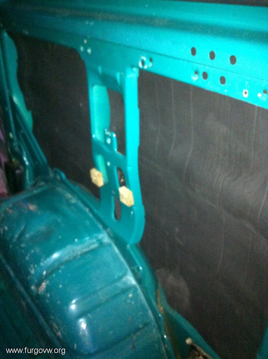

Las piezas al final las pinte con una pistola que tenia mi suegra(de las baratas) y compresor y el resultado fue bastante mejor de lo que me esperaba,eso si despues de limpiar toodaaaa la pistola que estaba mas obstruida jejejejje
un acabado bastante bueno,y la verdad que me parecio muy facil.

Buenoo aki un pequeño avance
aki el primer corte
yo soy el de las gafas  .meparto .meparto .meparto .meparto
y ahora un poco de barrio sesamo
Abierto
Cerrado
;D ;D ;D ;D
Un saludito
