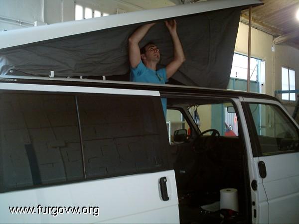

Aqui os van unos pasos a tener en cuenta a la hora de montar un techo.

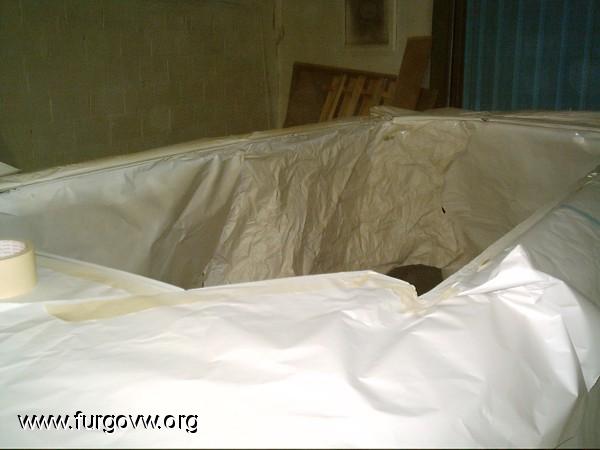

1º Tapar todo bien para que la viruta no dañe ña chapa.
2º Tomando bien las medidas hacer un corte limpio.
3º Una vez cortado limpiar con cuidado todas las virutas teniendo cuidado con la pintura.

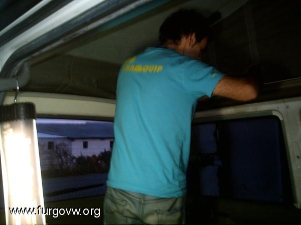

4º Montar el techo y atornillarlo
5º Tensar bien la lona para que no aga arrugas
6º Poner piezas de relleno con sica y dejar secar 24 horas sin mover la furgo
7º Hacer ultimos remates como poner molduras, tapizado, etc.....
